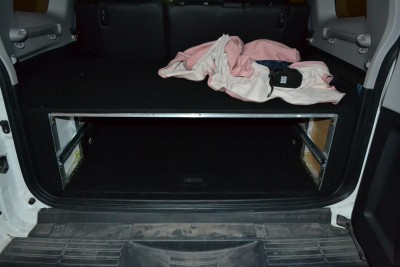

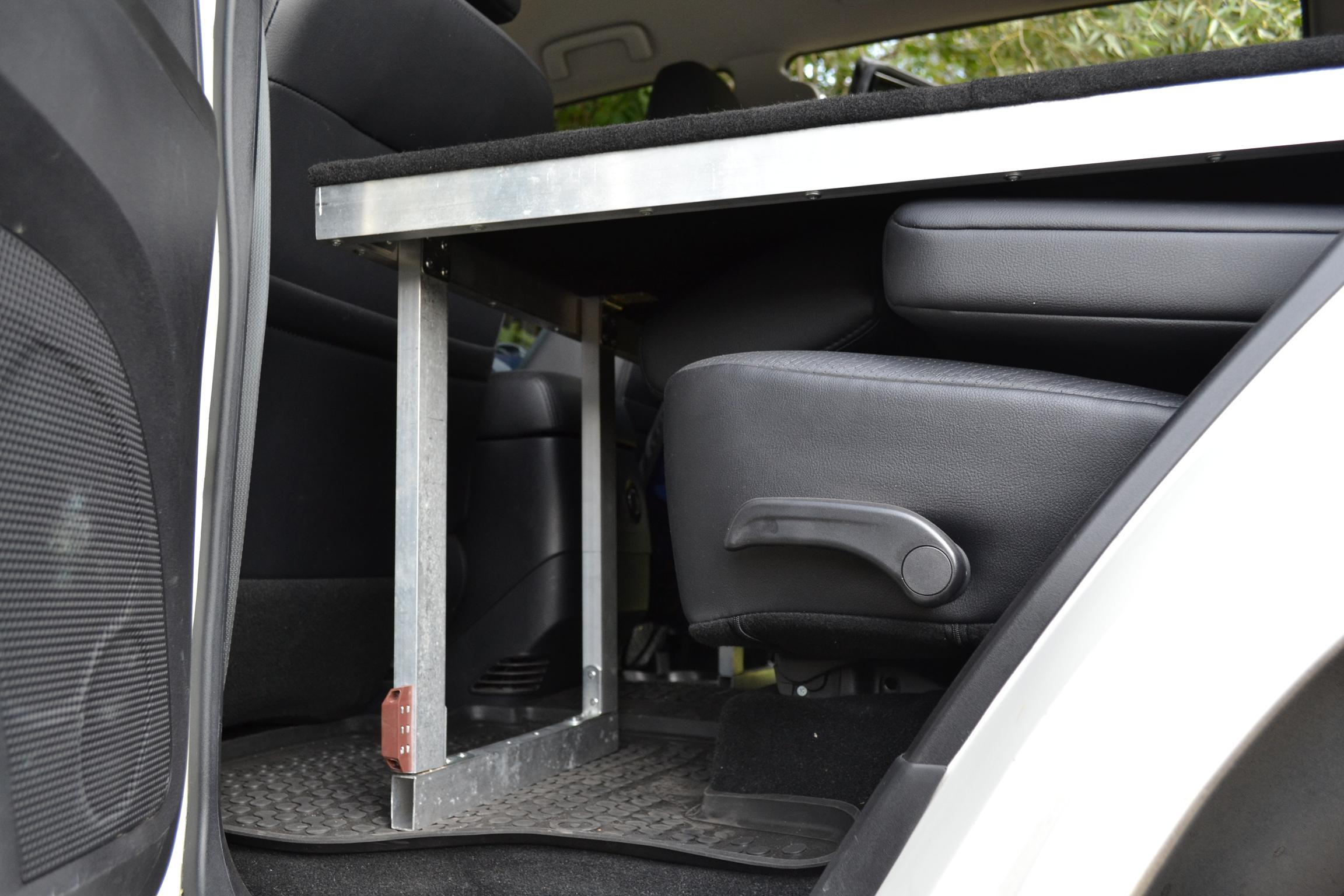

Всем привет, искал на форуме но не видел тем про изготовление полок в багажник, есть ателье которые изготовливают для любых марок вот такие вещи. Я случайно наткнулся на фото в интернете как один человек сделал в П4 вот такую полку, может у кого еще есть такие, хочу себе тоже изготовить.

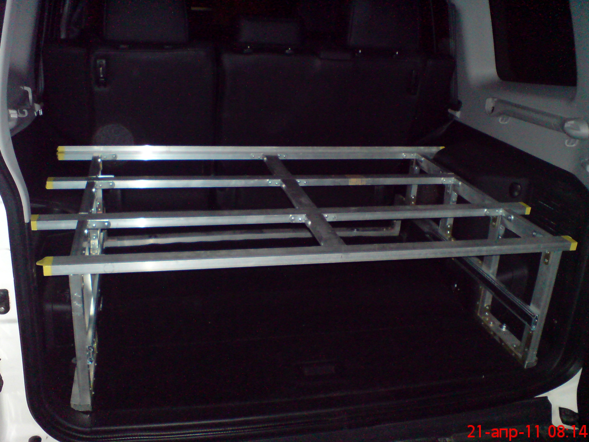

мне сварные больше по душе. эта при частом обращении в желе превратитсЯ, а так конечно на уголках проще собрать. швы шлифовать не надо.

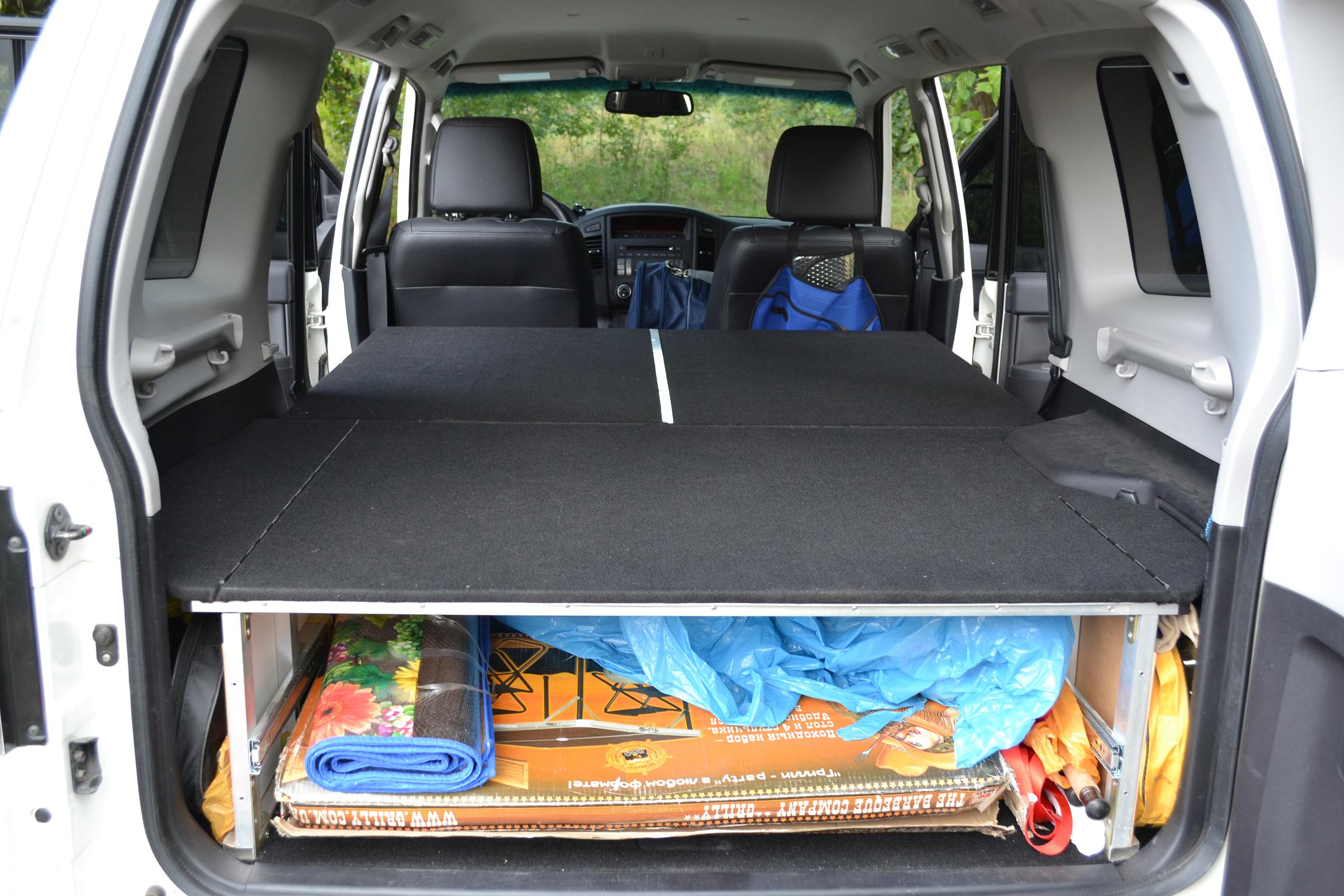

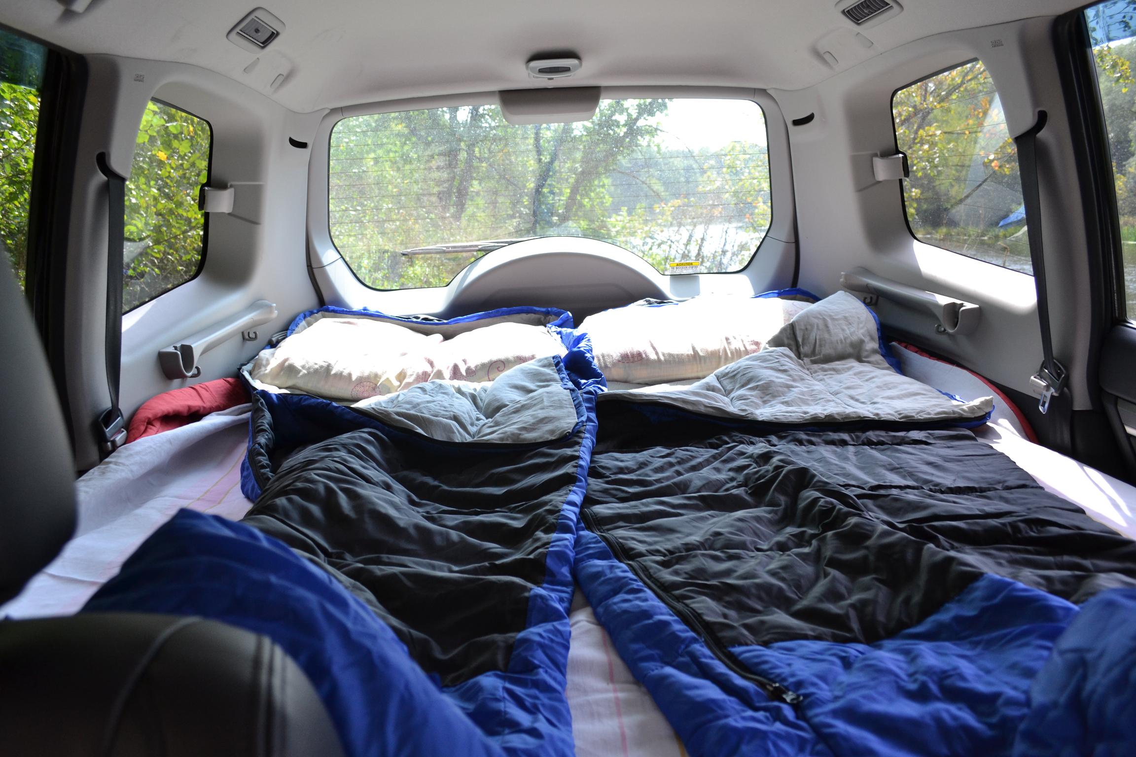

Я тоже хочу сделать сварную конструкцию из профильной трубы 20х20, будет полка, и съемные дополнительные две полки с опорами для полноценного спального места при сложенных задних сидениях

ну да. профиль 20-20 1.2 используется. хотя видел народ из двушки делает, но это уже перебор. я когда делал, то образование помогало. сопромат не дал просто так настругать и сварить.

Это человек с украинского форума паджеро(Почетный паджеровод). Кстати, он его продает. Свяжись с ним, может договоритесь.
