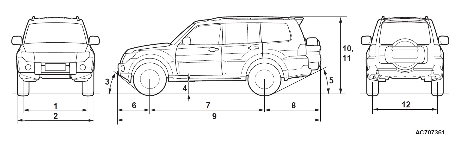

Вес мотора, ну и скорее всего общие настройки, так как для Европы вообще 210мм дизель.
Вот где делается измерение.
Размер №4

SNOOPER писал(а): Вот где делается измерение.
Размер №4
Рисунок не корректен... жирная черта - это выноска с переднего моста:
3.0; 3.8 - 235
3.2 - 210, 225
Размер №4
3.0; 3.8 - 235
3.2 - 210, 225
Ну это к японцам.
Но думаю что поперечена всё же ниже моста. Надо при случае незабыть проверить. :)

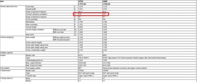

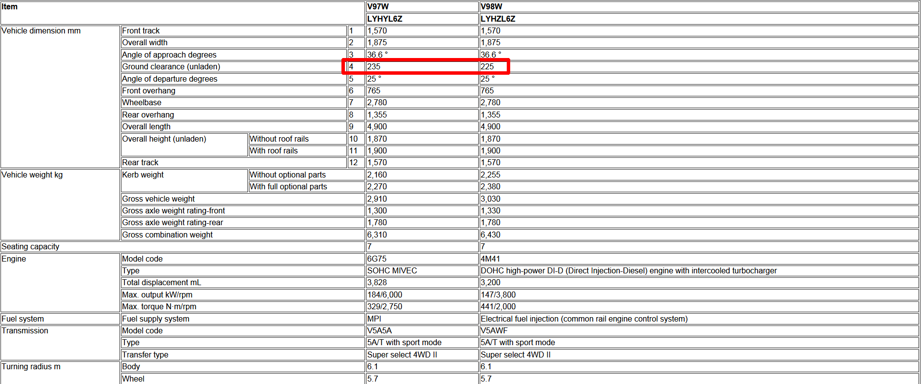

В старых спецификациях 08-09'MY у всех стоит 225мм
а вот в свежей этого года уже для европ 210мм,причём указаны только дизЪлы,зажигалки не идут туда?
А для остальных европ бензинки -235мм,дизЪлы-225мм

SNOOPER писал(а): Но думаю что поперечена всё же ниже моста. Надо при случае незабыть проверить. :)
А тут и глядеть нечего..., просвет под передним мостом стока по центру - это и есть клиренс :*YES*:
