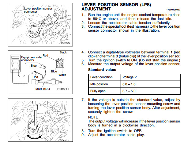

Если кратко, то этот клапан включается при резком нажатии на педаль газа, когда надо повысить мощность двигателя.maximuss48 писал(а):привет всем. Я всю голову сломал все перечитал весь инэт прошерстил в итоге так и не понял принцип работы этого эл.клапана, и зачем он нужен. А заморочился потому что имеют место небольшие провалы тяги с 1000-2000. причем случаются они в произвольном порядке. Пробег 110000км фильтра новые, воздуха нет, дыма нет, уов по индикатору и чуууть раньше, увидит меня с ключом сразу заводится, сетку в эл клапане чистил,грм и балансиры по меткам, егр заглушил.
Уверен в том что потенциометр на тнвд влияет на его работу, может быть совместно с ЕГР но на этот клапан он влияет однозначно.
Принцип работы: потенциометр выдает сигнал который показывает уровень нажатия на педаль газа (сигнал это просто уровень напряжения). Потенциометр можно регулировать.
Этот сигнал поступает на блок который управляет разными системами, например свечами накала, ЕГР и в том числе клапаном обратки на ТНВД. То есть если блок видит, что педаль газа резко нажата, он включает клапан.
Клапан перекрывает сброс топлива в бак и направляет его назад в ТНВД, внутри ТНВД растет давление и смещается кольцо с роликами и изменяется УОВ на более ранний на несколько градусов. Топлива поступает больше и мощность растет. Причем клапан будет открыт все время пока педаль газа нажата, если после нажатия чуть отпустить педаль клапан закроется.
В части электрики конкретно на 4D56.
Клапан обесточен, когда педаль резко нажата и удерживается.
В нормальном состоянии на клапан подается 12 Вольт, то есть когда педаль отпускается или удерживается после отпускания.
Как регулировать потенциометр - на фото.
Удачи.

Машина недавно, начитался форум и полез смотреть сеточку в обратке, собственно почистил её, решил надеть шланг на обратку и в бутылку его, смотрю при перегазовке ничего не происходит, меряю на клапане +12в, значит пораскинул мозгами и решил покрутить ентот резистор, опаа обратка стала прерываться , так и оставил. А теперь то я всё как положено сделаю. И вообще я бы с вами еще пообщался может еще какие косяки устраню. С п а с и б о!

я крутил и туда и обратно этот датчик, дымит на малых и перебоит после перегазовки, уберешь с клапана обратки ток,перебоит, снова подашь перестает
