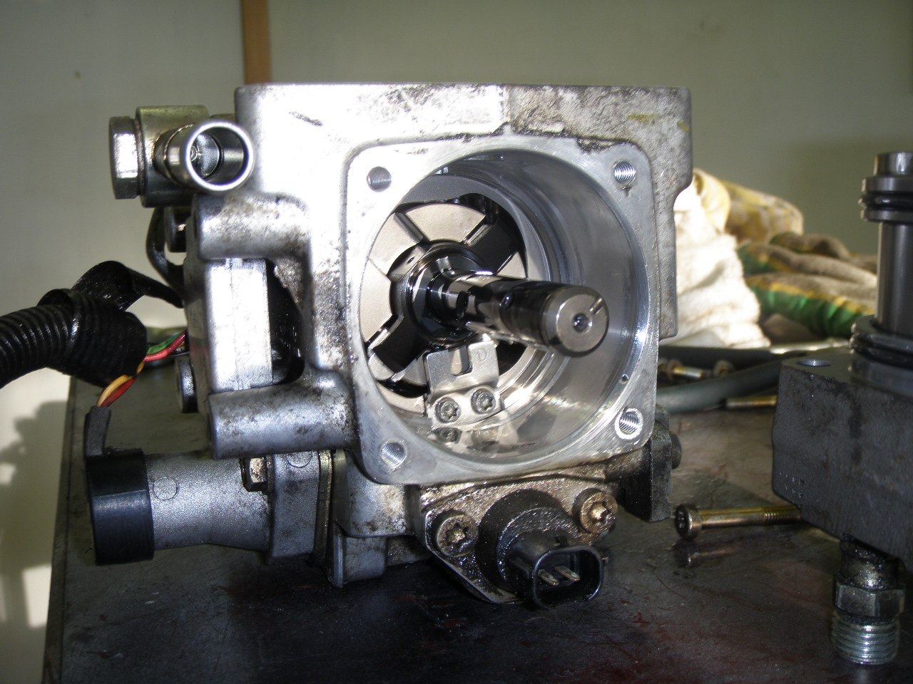

При сборке возникли проблемы, когда ставлю гидроголовку с дозатором на место , подтягиваю болтами, похоже нет совместимости(идет с усилием). Где найти этапы сборки, подскажите пожалуйста.

andreu333 писал(а):При сборке возникли проблемы, когда ставлю гидроголовку с дозатором на место , подтягиваю болтами, похоже нет совместимости(идет с усилием). Где найти этапы сборки, подскажите пожалуйста.
Будь осторожен именно в этот момент и ломают вилку на кольце автомата опережения-она должна совпасть с механизмом на гидроголовке !!!!

Вилка опережения автомата должна войти в деталь обозначенная D ?

Сообщение Vitalya-74 »
"D" это и есть вилка ОУВ. а вторая часть на другой стороне и детали. Ну и так к слову, нельзя работать и собирать топливную аппаратуру в таком виде (очень грязная). А потом говорим "почему так мало прошла после переборки". Там микроны играют значения. Вы же не подвергаете сомнению установки т.фильтра!?!?

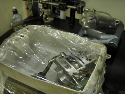

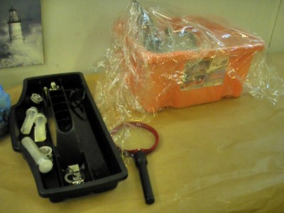

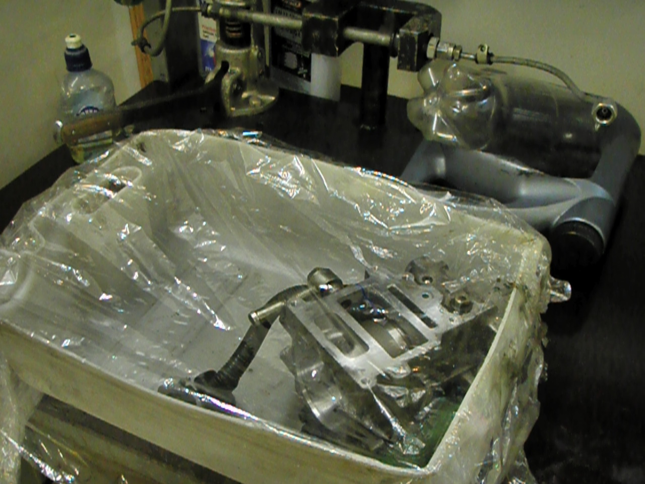

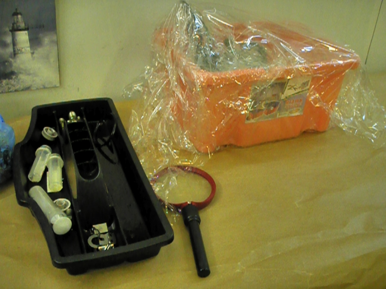

Ремонт Тнвд , реставрация ЧП Поставка Чугуев. По результату отпишусь. Вот мой сбор.

::-D: :*VICTORY*:
другое дело!!!
А то тут народ с Казахстана умудряется перебирать насосы не снимая с двигателя........... ::-D:
