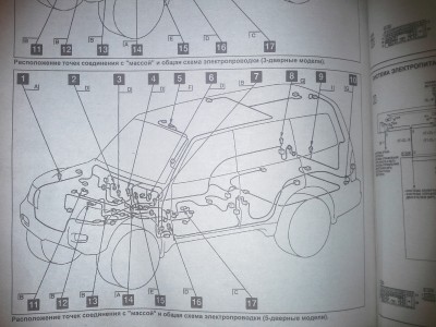

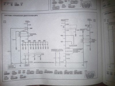

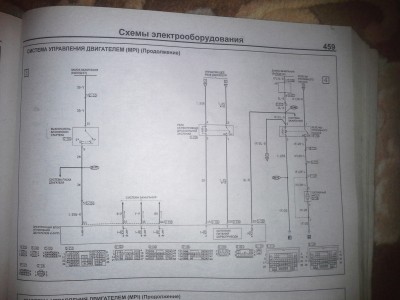

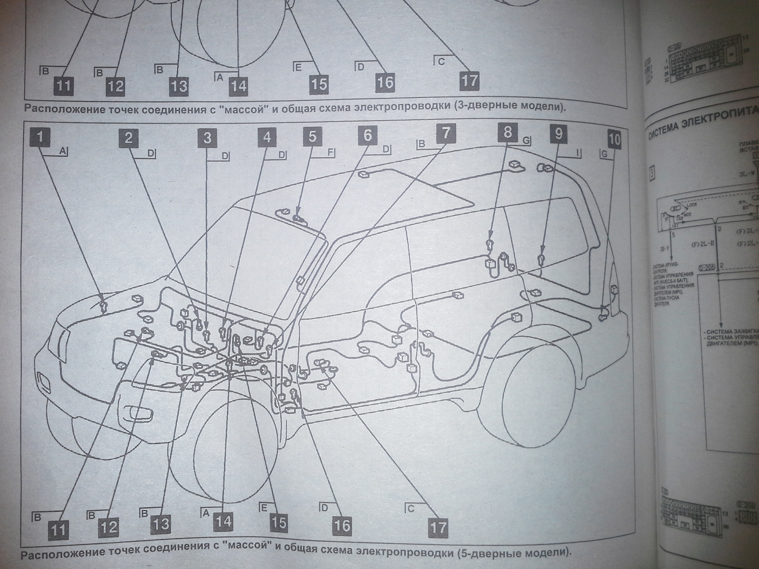

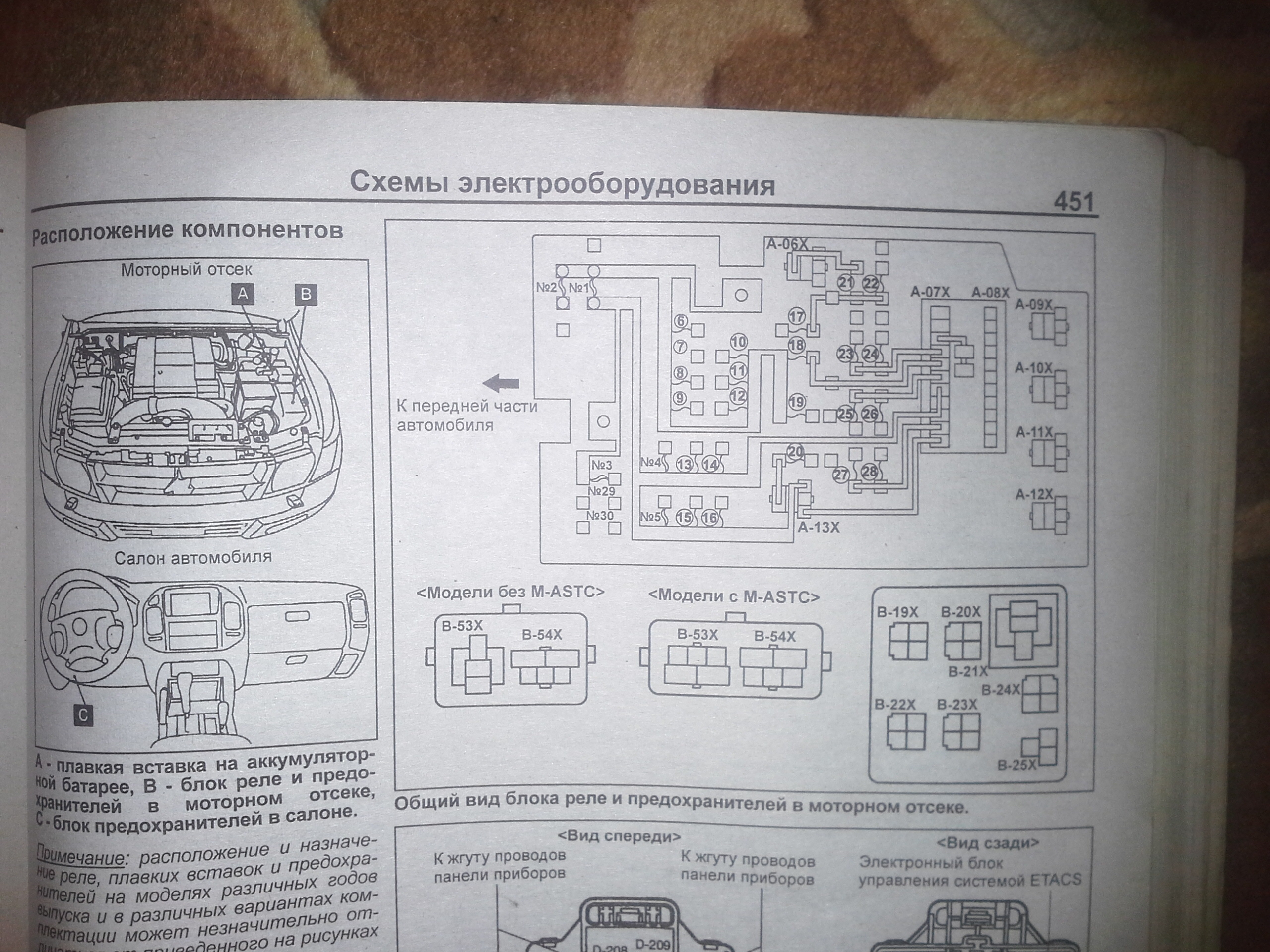

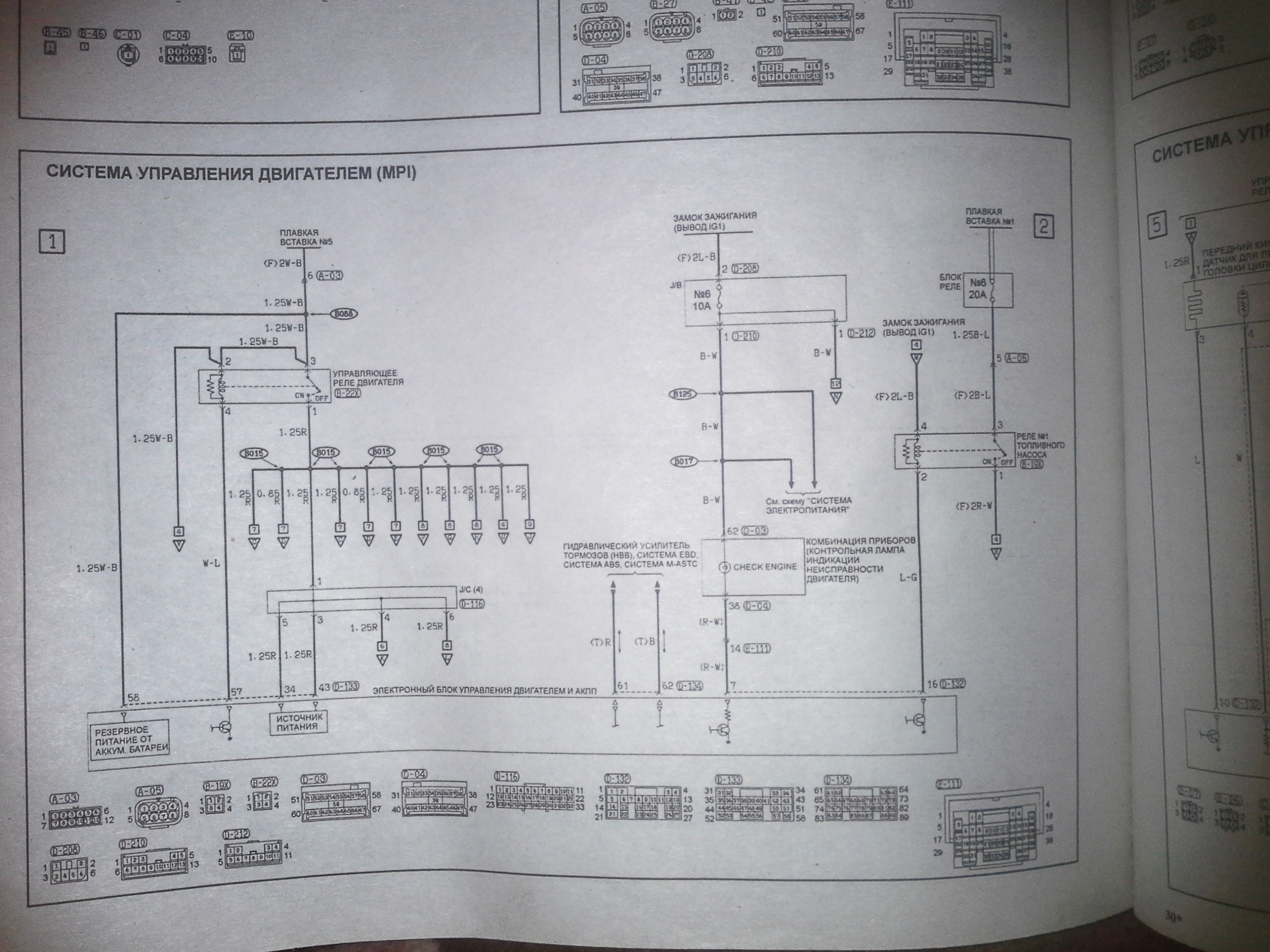

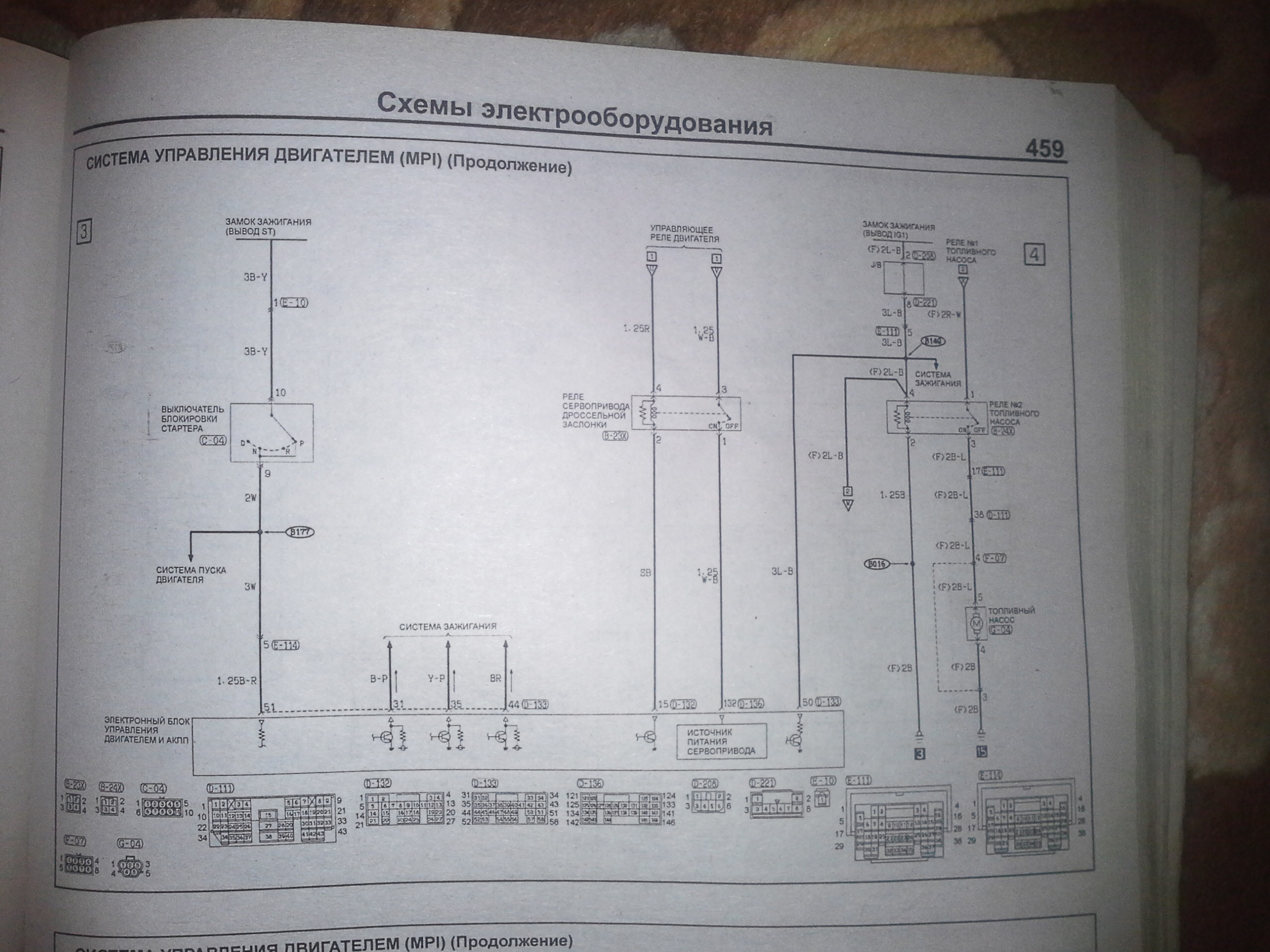

Итак, полазил с тестером.
По букварю должны быть 2 реле и 1–2 предохранителя (смотря где читать).
На своей машине нашел один предохранитель (не тот, что на схеме) и одно реле.
Прикладываю схемы.
Реле В19–Х замыкается при включении зажигания. Реле В24–Х вообще отсутствует (в маленьком блоке реле за блоком предохранителей в моторном отсеке. Предохранителя #6 в моторном отсеке нет вообще (и контактов в его гнезде).
Есть живой предохранитель #7 в салоне (в книге там должно быть пусто для монтеро и чтото на насос в паджеро). Напряжения на нем при включенном зажигании нет. Попытка прозвонить его до разъёма насоса – пусто.
Подозреваю что накрылось реле сигнализации или не найденное мной реле #2 насоса.
Для подтверждения догадки надо понять где проходит цепь от реле В19–Х до разъема насоса.
Просьба подсказать, где в машине найти разъемы Е–111, D-111, F-07. От них попробую отследить конкретный провод в поисках реле сигнализаций (их там 2, ставились до меня).
Нужная цепь в правой части схемы (у края)
Прикладываю схемы.

Сколько жрет топливный насос? Временно через прикуриватель запитать можно?

нормально работающий бензонасос не должен жрать больше 3-5А. Книжка именно про Монтеро? Или про Паджеро? Две большие разницы. Чичас нет с собой схем на США.(Нашел какие-то куски - схема похоже правильная)
в файле должны быть все разъемы с указанием кол-ва контактов(но это и так видно на схеме) Вот если отсутствует реле 24- думаю вместо него стоит где-то блокирующее реле сигнализации. Пред в подкапотном блоке №6 на 20А

Преды проверил все.
Дал на насос с аккума - не заводится. Похоже сигналов заодно нет и на катушки и/или форсунки. Т.к. на улице ппц холодно, а гаража нет, отогнал в сервис

Сдох блок сигнализации. Вскрытие показало что на машине стоят 2 сигнализации + иммобилайзер тесно пересекающиеся друг с другом.
Демонтаж всех 3 длился почти 5 часов. Вынуто порядка 4 кг проводов, реле и блоков.

Ставили явно профи. Завязки шли на мозги, отдельно на насос, на датчики в моторном отсеке. Моторный отсек стоял на дополнительном замке.
Все было перепутано само с собой и при этом не выдавало check. Фантастика прям.
