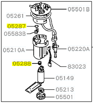

Есть, есть! Вот эти две (жёлтеньким помечены)
Скорее всего резинка на насос осталась в старом фильтре

05288 у меня вообще пластмассовая втулка, а вот 05287 завтра поеду искать в Кар-Сити, спасибо за подсказку.

Ты не горячись! Эта пластмассовая втулка поджимает как раз резиновый уплотнитель, который ты прое..л. Там уплотнение не колечком а трубочкой резиновой
Фильтр то недалеко выкинул?

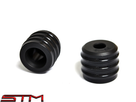

Шафкат писал(а)::*ROFL*: плохо, что на фото не очень разглядишь какая она из себя
Качество плохое, конечно, но чтоб представлять что искать
http://mitsubishi.ankar.ru/img/parts/lo ... 431119.jpg

кольцо оно в другом месте стоит.
тут речь о гофрированной резинке MR 529140 за 70р., которая на "хоботе" мотора.
но я смотрю народ тоже отличается сообразительностью.
кто-то просто сделал так ::-D:
