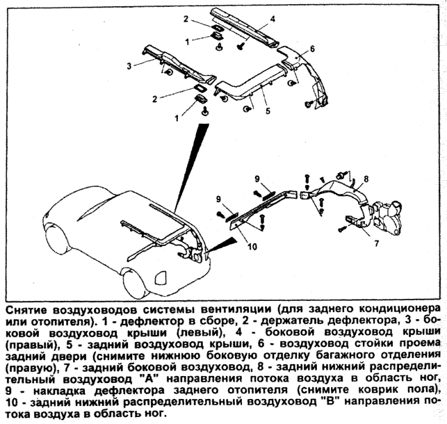

Ну и задняя печка….

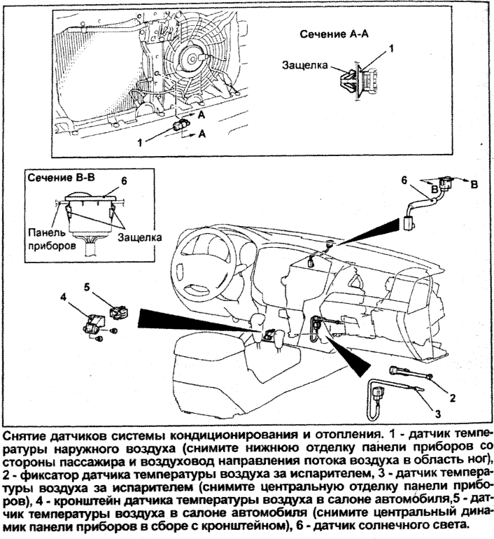

Насчёт достижения определенной t°,то могет следует почистить сенсор(запылён,задымлён и проч.)
А кондиционер включается только при t°>3°С,а то что горит лампа,то это указыват на возможность его включения в необходимый моумент.

megranny писал(а):Алгоритм работы климата,думаю,до конца не ясен и самим производителям :mrgreen:
Что-то мне тоже кажется что у этой системы нечеткая логика ::-D:
Про какой сенсор (датчик) идет речь? Я так понимаю, их несколько должно быть.
Про салонный,он к сожалению один(однозонный климат у нас ::'(: )

Не-не, Вы сейчас меня не путайте, не не рушьте представление о климатах :) Однозонный - означает лишь то, что температура регулируется по всему салону одновременно, без разделения (право - лево, перед - зад). Количество датчиков тут не причем. И надеюсь, что он там не один ::-D:
Даже на десятке ВАЗа был один датчик, в потолке у салонного фонаря. Так в прохладную погоду при открытом окне на него холодный воздух попадал, и если печка в режиме АВТО стояла, то температура воздуха шедшего из дефлектора увеличивалась.

По датчикам. Вот какой он, однозонный или нет?)))

Подскажите, когда выставлена максимальная температура спереди жарит нереально, а сзади дует просто теплый воздух. Так и должно быть или нужно шаманить заднюю печку?

Так может заднею тоже на максимум надо по темперу и скорости и подождать немного,сразу жарить не будет.Надеюсь утечек там нет и трубки целы

Mariccone писал(а):Подскажите, когда выставлена максимальная температура спереди жарит нереально, а сзади дует просто теплый воздух. Так и должно быть или нужно шаманить заднюю печку?
Регулировка передней печки спереди, она же регулирует т сопел в центральном подлокотнике, задняя печка регулируется вручную на панеле в центральном подлокотнике.
