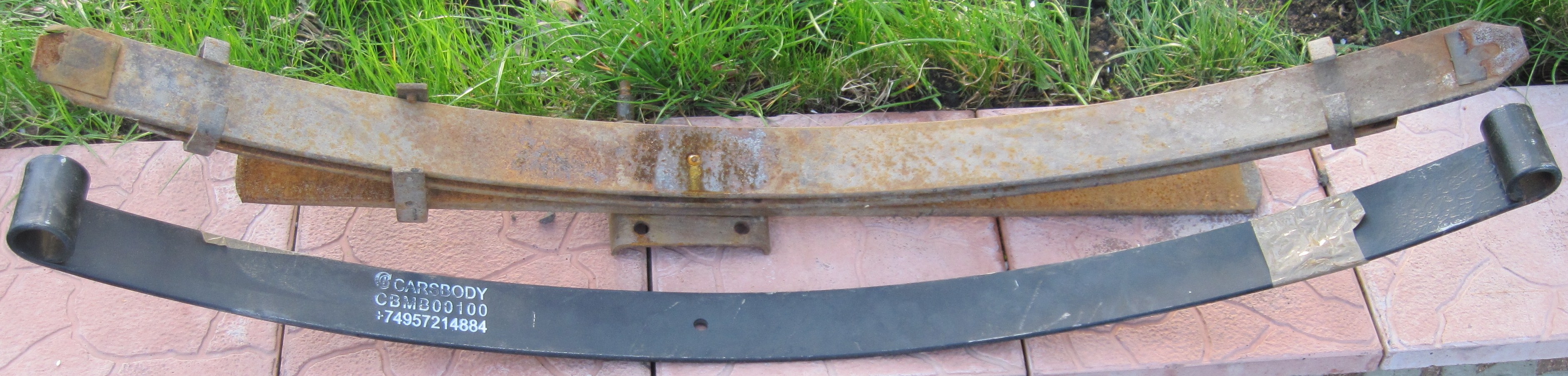

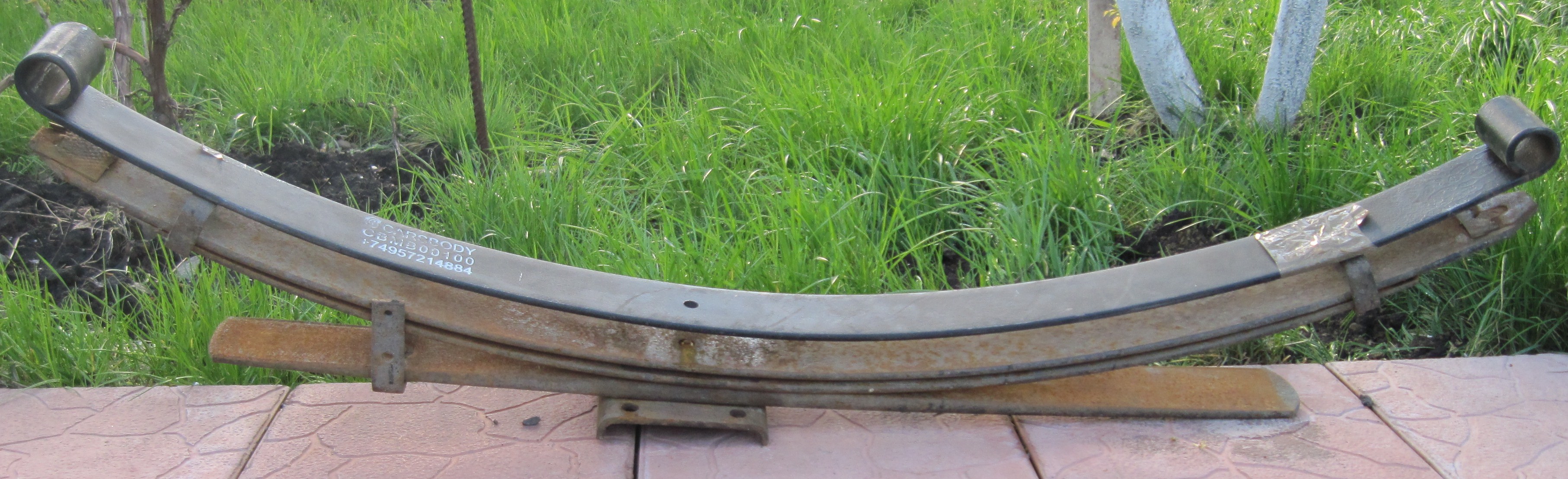

После того как озвучил кузнец цену в 5000 р. за перековку одного уха в волговском коренном листе, пришлось засесть в интернете в поисках чуда.
И пару дней не прошли в пустую.
Я купил только коренной лист -2000р., оказался родной.
Манагер Роман уверял, что подойдет и к 5 дв. и к моему коротышу - не обманул !
http://mmc-mmc.ru/p27808232-mitsubishi- ... ntero.html
