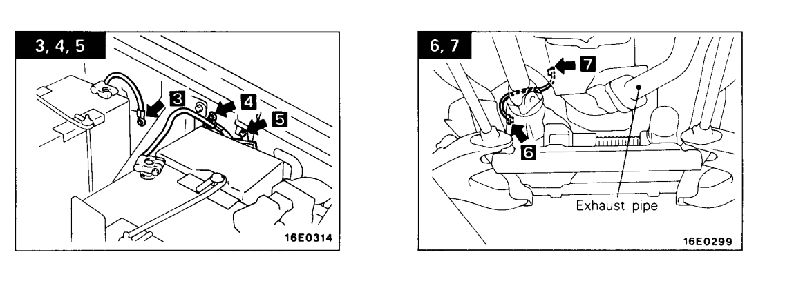

Мне подсказали, что провод на массу мог отвалиться. Но я у пыжа под днищем не видел такого провода. Где он может быть ?

с аккума идет на блок, примерно за насосом кондиционера (под тнвд), а уже с него провод идет на кузов машины, примерно между аккумом и блоком АБС..

Я ж Тебе уже писал про то, что нужно почистить провод массы в точке соединения с кузовом. Ты по минусовому проводу посмотри куда он идет. Он толстый как мой ... большой палец. Завтра картинки скину.WertGan писал(а):Мне подсказали, что провод на массу мог отвалиться. Но я у пыжа под днищем не видел такого провода. Где он может быть ?

Твои точки 4,5,6,7WertGan писал(а):Мне подсказали, что провод на массу мог отвалиться. Но я у пыжа под днищем не видел такого провода. Где он может быть ?
Re: Помогите, машина не реагирует на поворот ключа.
Благодарю, завтра поеду смотреть
