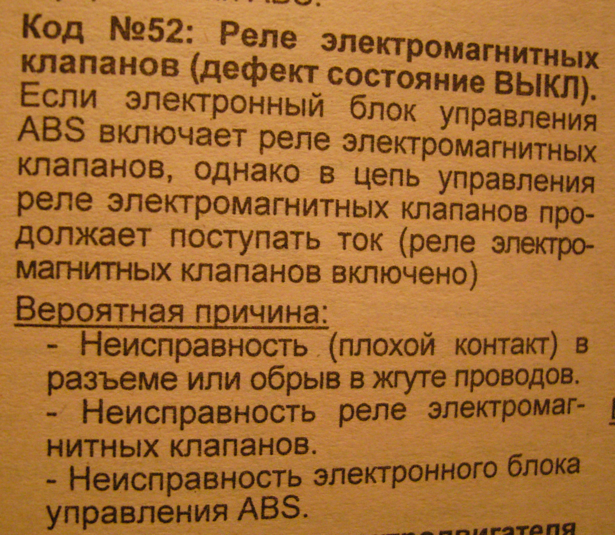

Как я понимаю, всему виной ошибка 52. Пока она не будет устранена, я не смогу включить абс и соответственно, стереть коды.

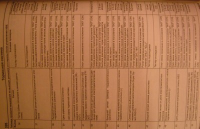

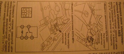

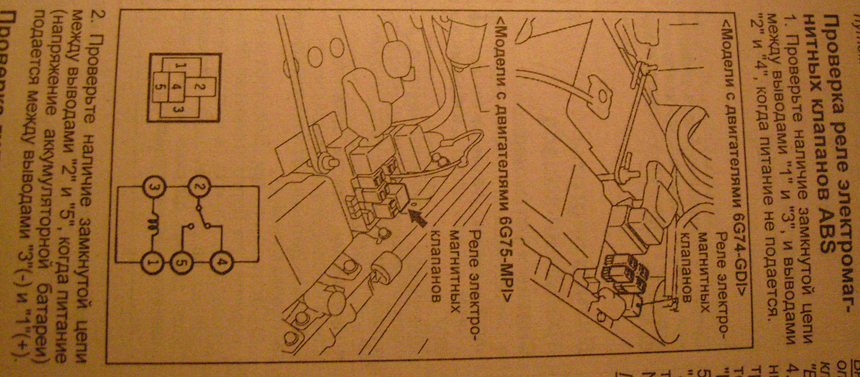

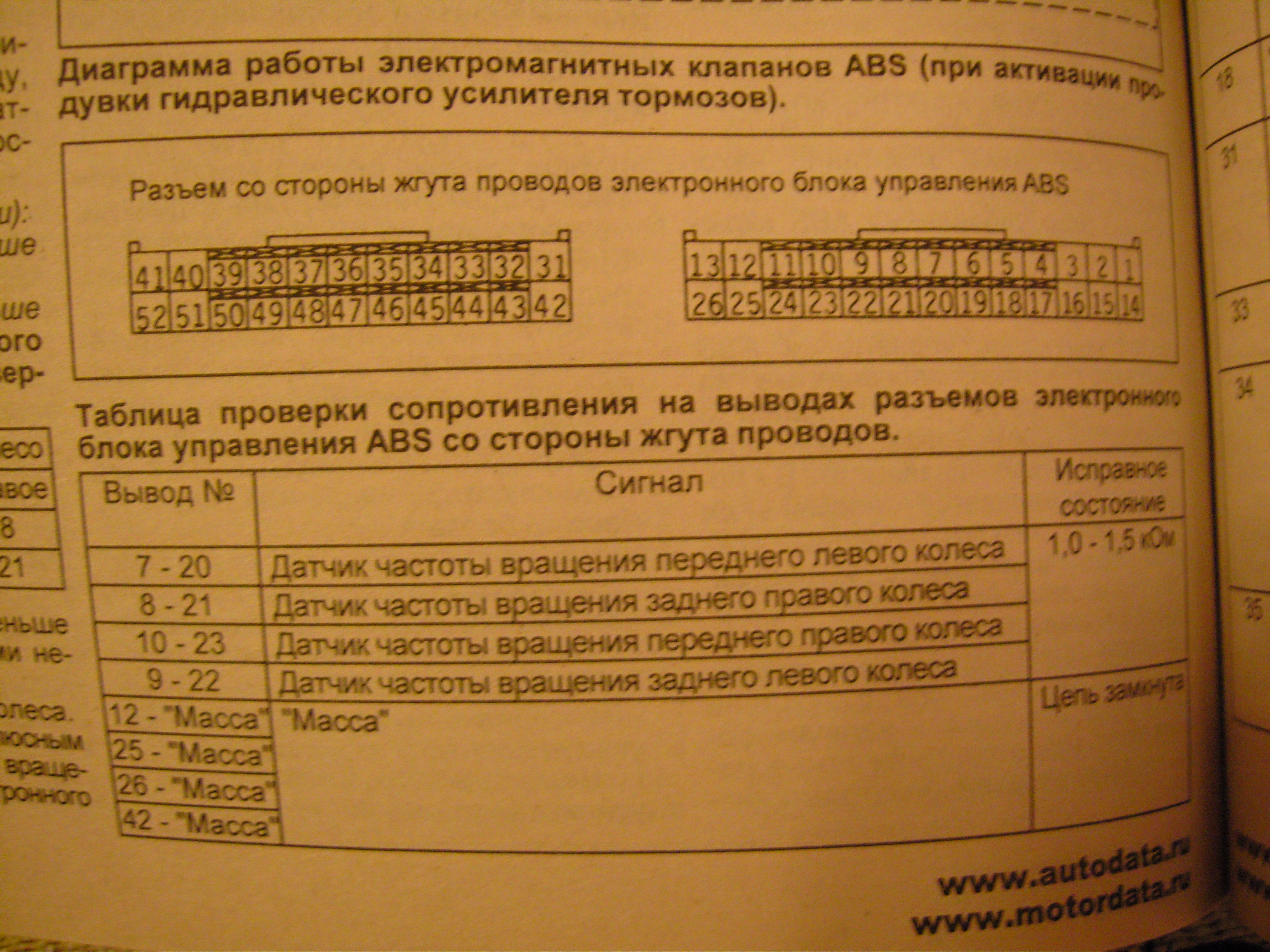

Вот чего есть по теме
ошибка
ошибка
проверка
проверка

Проверил оба реле. Они функционирую прекрасно. Ток переключается на нужную ногу колодки и уходит куда-то дальше в жирный жгут проводов. Вопрос в том, доходит ли этот ток до самой системы АБС или где-то есть обрыв?
Существуют ли еще какие-нибудь схемы и методы проверки системы АБС?
А если быть точнее: на какой контакт АБС разъема приходит ток с колодки реле?

Проверил то самое злосчастное реле клапана. Сделал вывод что оно рабочее, т.к. пробовал на его место воткнуть стандартное четырехконтактное реле и получил те же показатели напряжения на ногах, что и с родной релешкой. Замеры напряжения проводил путем просовывания тонкого провода, подключенного к тестеру между колодкой и самим реле.
Однако меня озадачил один момент:
На замыкающей ноге 86 (на нижнем фото она самая нижняя) при повороте ключа напряжение составляет 1,5 вольта. Меня это немного смущает. Разве замыкающие стороны реле не должны иметь одно и то же напряжение?
В блоке -коробке по соседству стоит абсолютно такое же реле и на обоих замыкающих ногах 86 и 86 напряжение составляет 12 вольт.
Но так или иначе, при повороте ключа, питание поступает на крайний левый разъем , и следовательно, это напряжение получает АБС.

Нет не должны. На управляющих контактах один + а другой (нижний) -
А так как ты мериешь с релюшкой, то через катушку происходит наводка

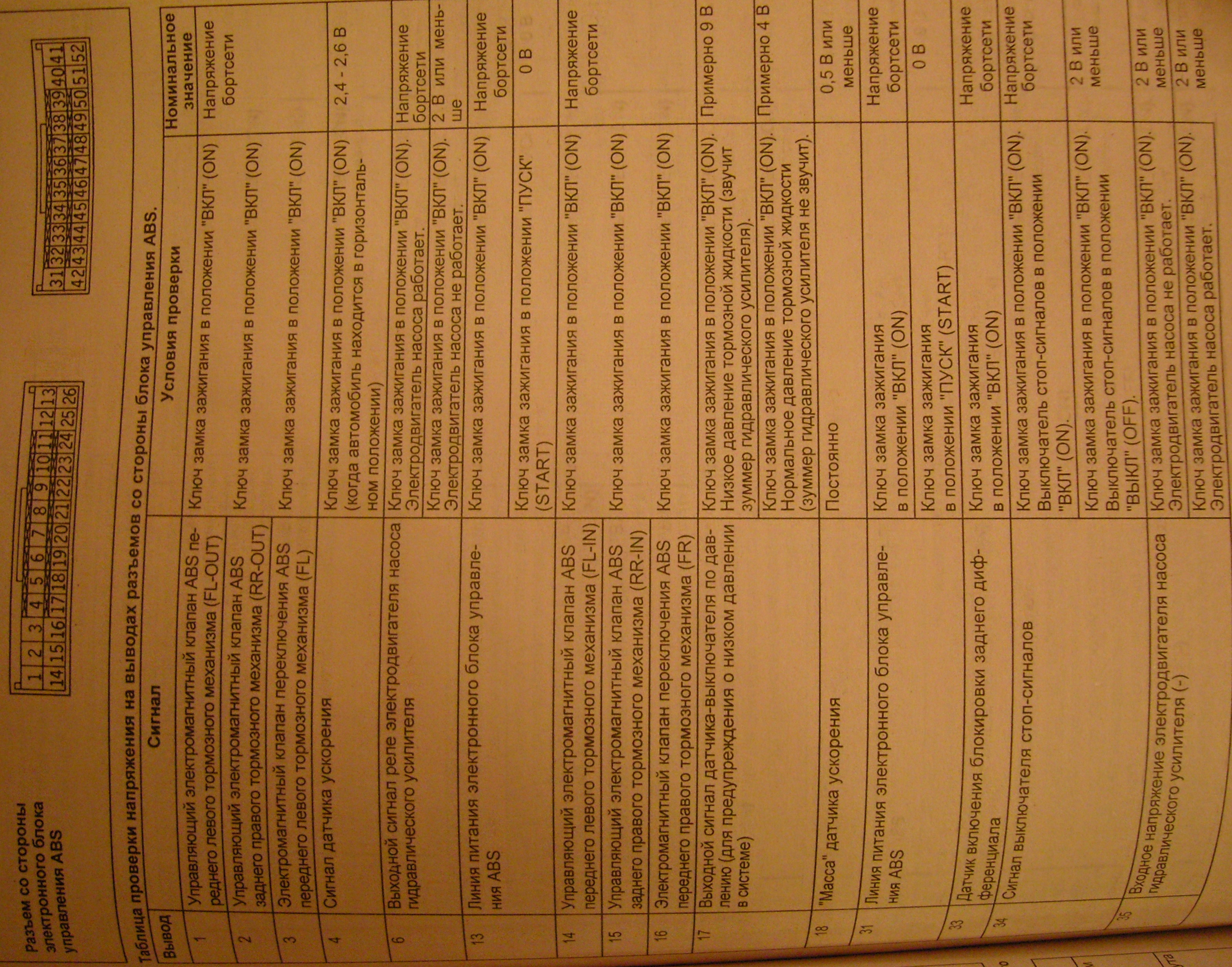

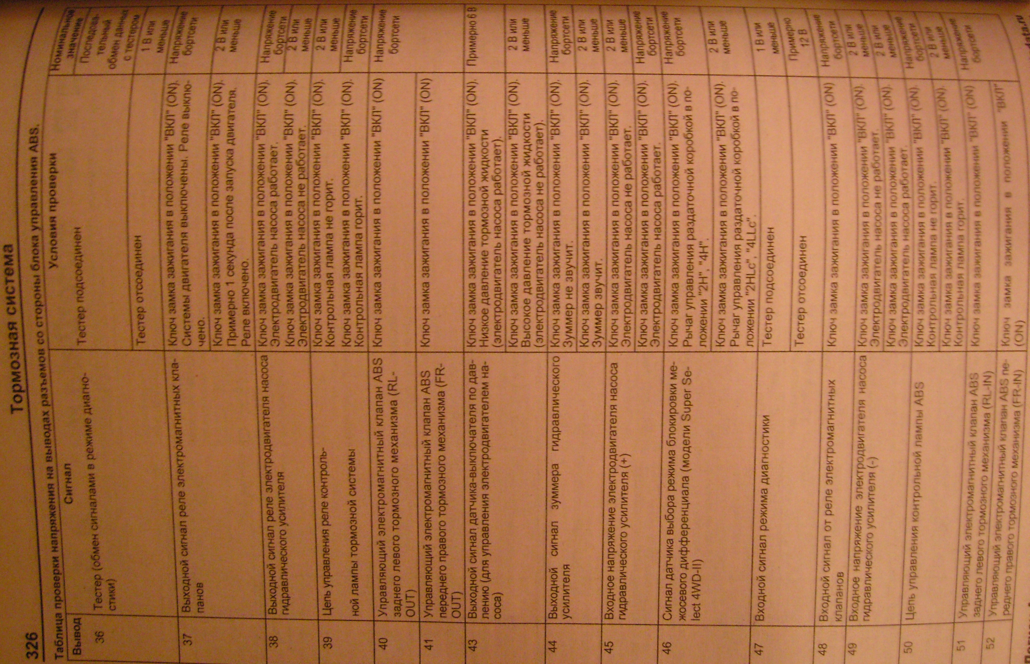

Сообщение ДМИТРИЙ 618 »

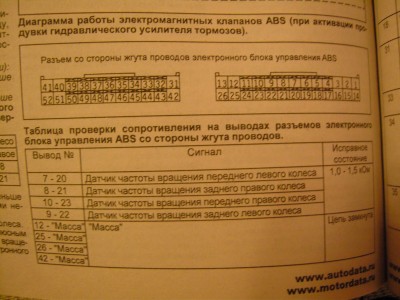

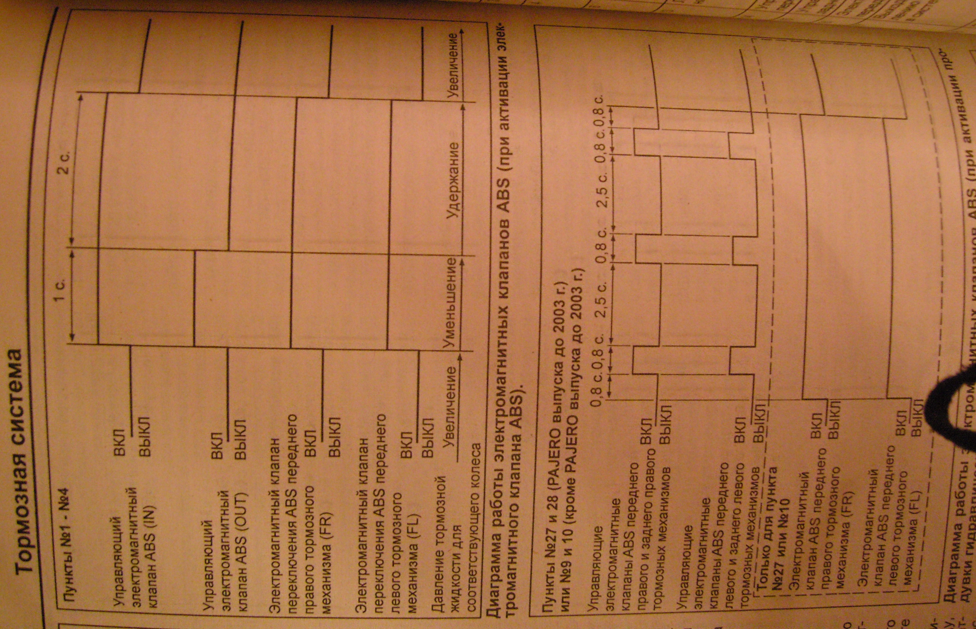

За консолью,где CD-чейнджер находится блок управления абс с синим разъемом,его попробуй пошевели.Есть таблицы проверки сопротивлений и напряжений на разъеме абс.Вечером попробую выложить фото.А вообще,закажи на сайте книгу http://www.autopapyrus.ru/search/index. ... 0%E9%F2%E8 Тама все это есть Про 1.5 вольта упоминается-выходной сигнал реле- 2в или менее,1 секунда после запуска двигателя :*DONT_KNOW*: Что сие означает-хз,глубоко не вникал

Пока не купил книгу-вот
