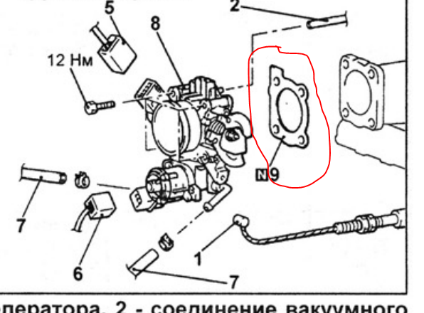

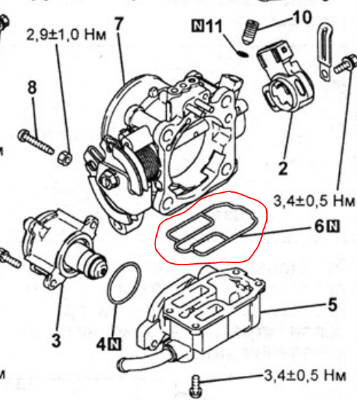

olegacy писал(а):
Podzemshik писал(а):Машину отродясь не обслуживали.
Почистить дроссельную заслонку, заменить тормозную жидкость и прокачать тормоза.
Машину только купили, то что не обслуживалась это точно! Сам думал прочистить дросель и нанести по краям оси молибденовую смазку, просто на двух машинах одинаковая трабла, вот я и подумал может болячка какая ::-[:
Прокладки не забудь купить (две штуки, я показал красным на рисунке), если дроссель снимать будешь. По мануалу одноразовые они, хотя это вопрос религии. Скорее всего там все забито сажей из-за клапана EGR. Я пользовался карбклинером. Датчик положения заслонки (под номером 2 он на рисунке) только не снимай. Регулировать придется. Если надо номера прокладок - дам. Удачи!
