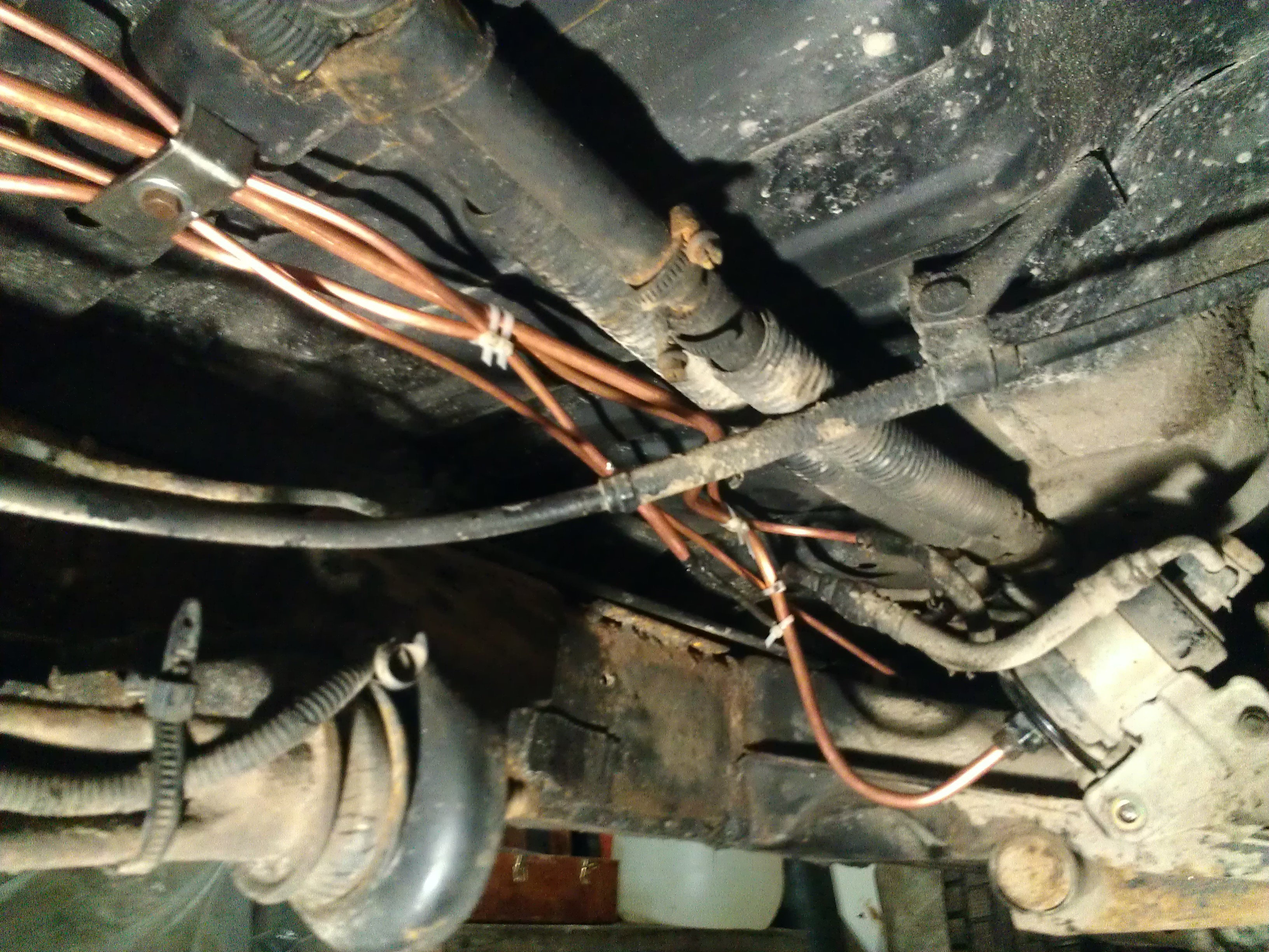

Re: замена топливного фильтра на паджеро 2 6G72
Сообщение Suhoi »
вот он родненький!
На поперечной балке. В том месте где левый торсион к раме крепится.

Сообщение tema247 »
Suhoi писал(а):вот он родненький!
спасибо нашел именно там он и прячется
