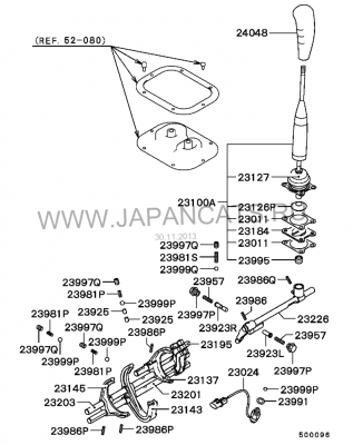

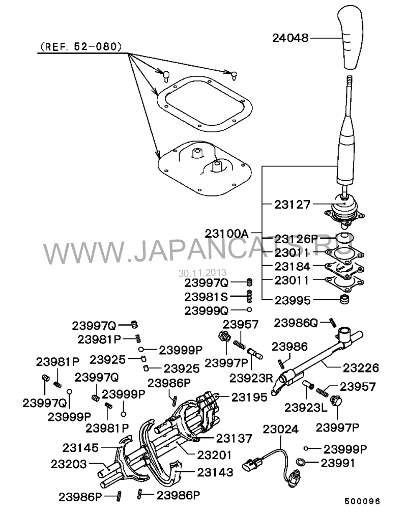

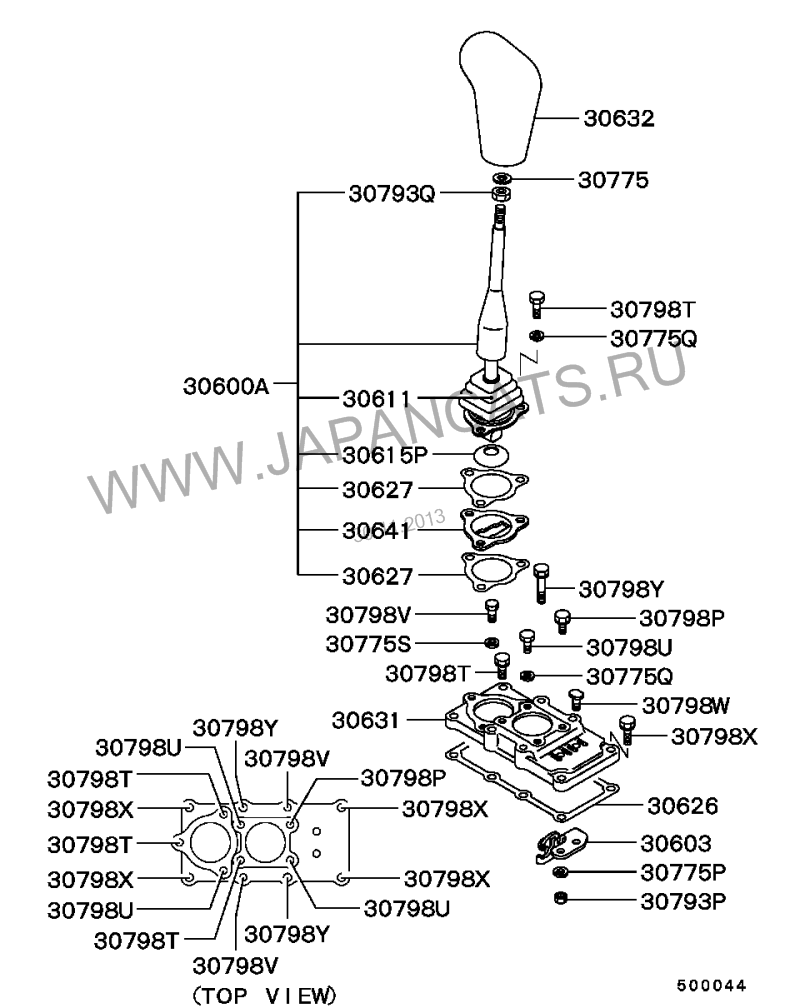

И это.я чота не очень понял что зажимать и за что крутить. Вот из каталога картинки для наглядности. а может у кого фоты есть процесса

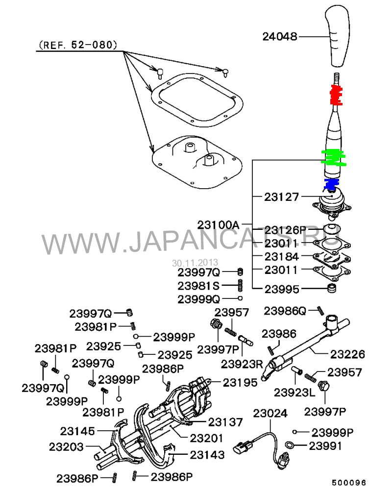

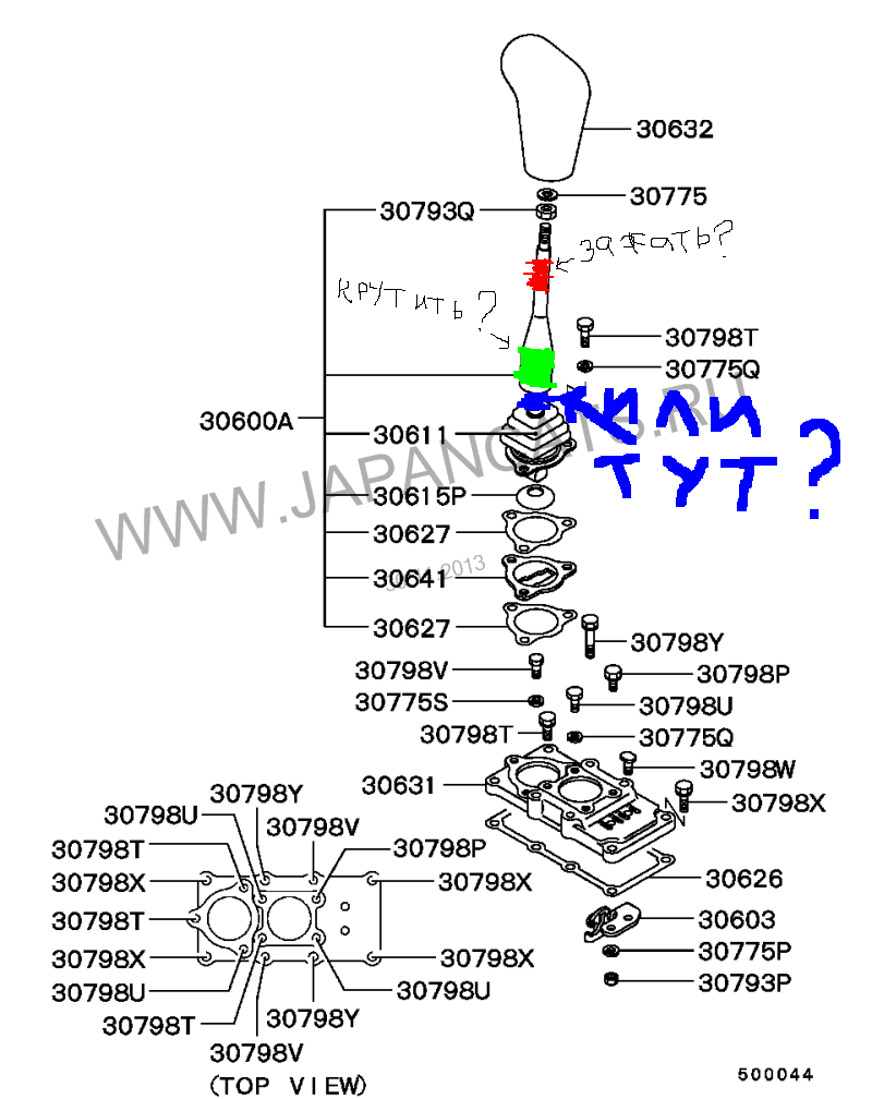

господа. сё таки покажите плиз на рисунке шо в тиски зажимать а шо крутить ключом

Зажимать в красной зоне(сам пруток, на который рукоятки "резиновые" накручиваются? с той стороны где резьба?), крутить в зелёной? Ещё синим я там замазал место за которое то-ли зажимать, то-ли крутить.
Крутить в любую сторону?
Я для наглядности специально рисунки ранее приложил. а то непонятно. Эксперементировать и что-то сломать не хочу.
И ещё, таки нагревать место склейки не пробовал никто? дабы само отпало

- Дроныч
- Организатор ПТФ-2012 Белые Ночи
- Сообщения: 3499
- Зарегистрирован: 02 апр 2011, 17:19
- Двигатель:: 4D56T, Дизель
- Откуда: Питер
- Благодарил (а): 20 раз
- Поблагодарили: 158 раз
Re: На П-2 Рычаг раздатки
После нагрева оно почти само в руках разъеденяется, мне больше понравилось, чем крутить!!!
