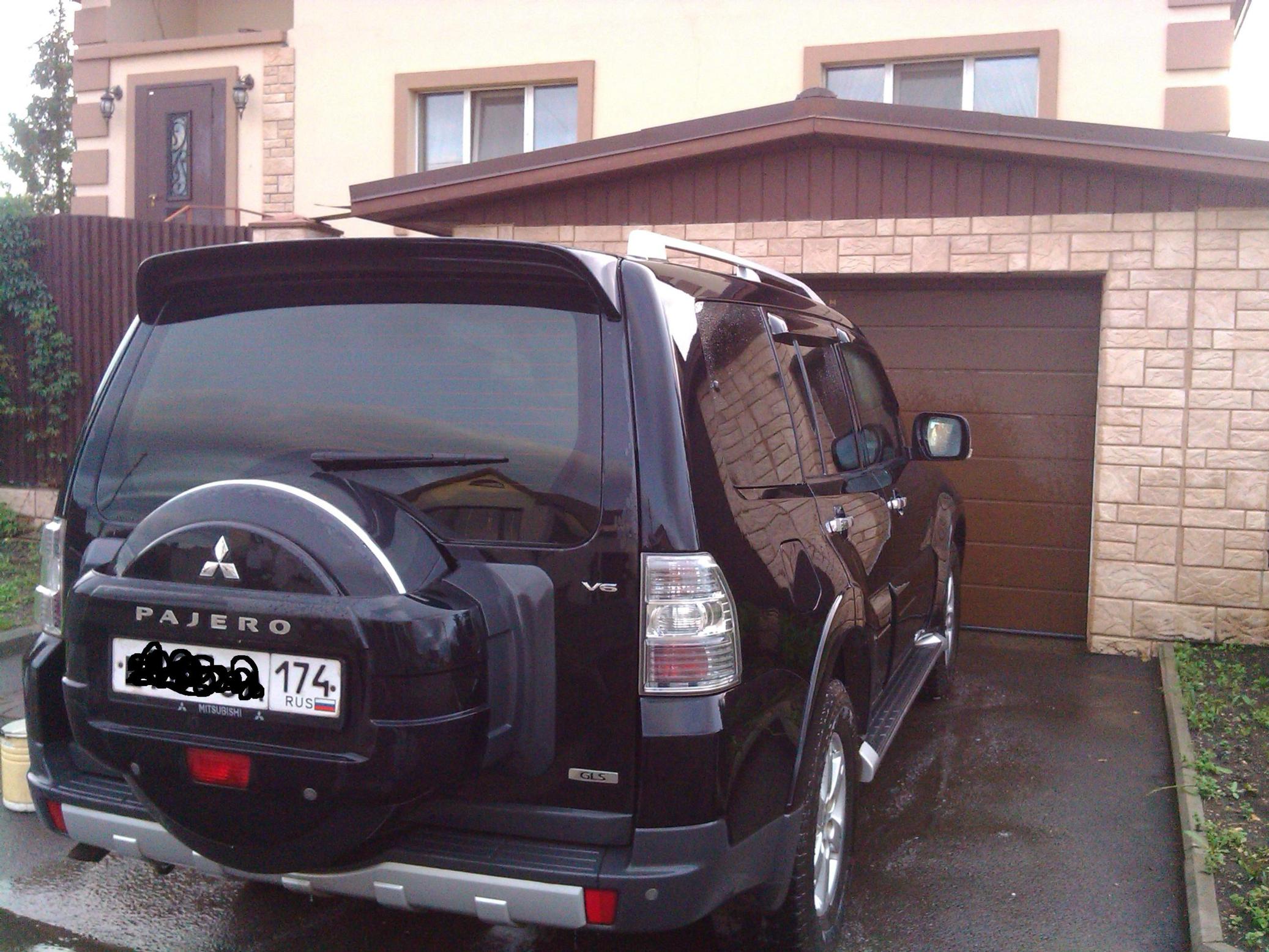

Было год назад точно такое же.eugene97rus писал(а):Ну вот, вчера на карту РОСНО соизволило перечислить 3900,00 руб.
Да-да, три тысячи девятьсот рублей!!!
Я в шоке.
Судиться всенепременно буду с уродами.
Пластиковый бокс в дребезги,низ запаски чуть вдавило,калитка выдержала (немного погнуло трубки) и пластиковой накладкой чуть вдавило то место пятой двери где табличка GLS.
Росгосстрах насчитал 5200 руб.
Обратился в независимую экспертизу,насчитали 60000 руб.
Через ихнего автоюриста отсудил эти деньги +штраф в мою пользу итого почти 100000руб,из них 10тыр отдал юристу (эта сумма как и прочие судебные издержки начислялась судом плюсом))
зы.Вот фотка машины,ничего с ней не делал кроме покупки бокса из нержавейки .

Re: Прошу совета - ДТП (въехали в зад)
Видно вдавленное место возле таблички и облупленную краску на закруглениях калитки.Lebed писал(а):Почему, если не секрет? Совсем что ли ничего не видно?Виктор74 писал(а):...Было год назад точно такое же.
Пластиковый бокс в дребезги,низ запаски чуть вдавило,калитка выдержала (немного погнуло трубки) и пластиковой накладкой чуть вдавило то место пятой двери где табличка GLS...Вот фотка машины,ничего с ней не делал кроме покупки бокса из нержавейки .
Не делал потому что во первых-это не бросается в глаза а во вторых это рабочая лошадка,ей некогда в ремонте стоять))
