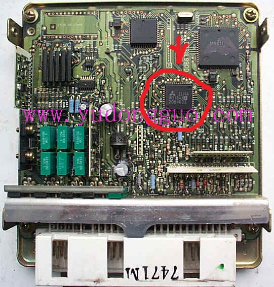

Я разобрал свозил к электрику сказали сгорел вот этот чип,вот а б.у. блок найти не могу(

RoXBw писал(а):Всем доброго вечера.Случилась беда накрылся комп MD162164.Стою уже месяц нигде нет может есть аналоги или есЧе чего посоветуйте.А то вообще мучаюсь.Заранее благодарен.
Я уверен что нужно брать http://pajero4x4.ru/bbs/phpBB2/viewtopi ... 5&t=118903 и не парить мозг.
Перекинуть скорее всего один два провода, думаю проблем не составит.
По крайней мере хоть что то. :)
Может даже и ничего не надо будет переделывать.
А что с Вашим, как проявляется неисправность, чего нет, что есть и тд.
То что спецы сказали, пока не интересно. :)

Дак очень просто перестал заводиться.Нет искры и подачи топлива.Ну у меня приятель типа деловитый проверил лампочкой провода и спалил коммутатор и мозги

SNOOPER писал(а):Я уверен что нужно брать http://pajero4x4.ru/bbs/phpBB2/viewtopi ... 5&t=118903 и не парить мозг.
Скорее всего, не надо даже ничего перекидывать. У меня два рабочих ЭБУ, номера отличаются и вроде как раз MD162164 и MD162165, могу завтра в гараже уточнить. Оба работают без вопросов и переделок.

Сообщения: 57499
Поблагодарили: 4804 раза
Re: ECU(мозги) Нужна помощь(
RoXBw писал(а):Еще сказали что у меня правый руль,автомат и только эти мозги подойдут.Так что хз :*WALL*:
На Пруль 64, на лев 65. Моторы одинаковы. АКПП или механика пофиг. Кодирование там засчёт провода который у тебя в проводке заложен.
Конкретное различие скорее в калибровках топливной и зажигания. Короче не забивайте голову, если конечно не сама цель искать.
Лень сравнивать но то что машина должна завестись это факт.
Так что не надо слушать "спецов", тем болие что то мне говорит что и не в мозгах может быть дело.
Я бы купил мозги, принёс и чтоб при мне завели. Не заводится, продал мозги, чтоб к своим добавили. У них должен быть обязательно стимул, для работы. :)
