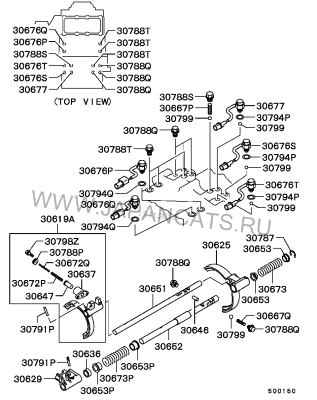

Начнем с того что раздатки SS(мал.), SS(бол.), PT лев.и прав.руль на П2 отличаются зеркальной установкой органами управления и толщиной входной шестерни со стороны коробки передач в зависимости от ее типа (АКПП и МКПП).Для переделки вам понадобится разобрать и снять со своей раздатки два ползуна 30651,30652 и две вилки 30629,30619А.Третья вилка 30625 абсолютно одинаковая на обеих раздатках и просто переставляется зеркально на другую сторону(см.фото).Чтобы не запутаться в правильном размещении датчиков помечаем их маркером и фотографируем.
Вот достаточно подробный отчет по разбору раздатки http://pajero4x4.ru/bbs/phpBB2/viewtopi ... =1&t=45642

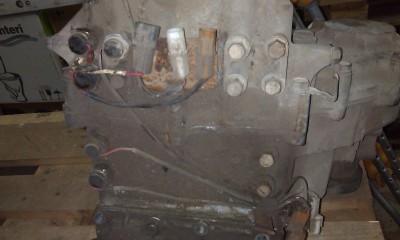

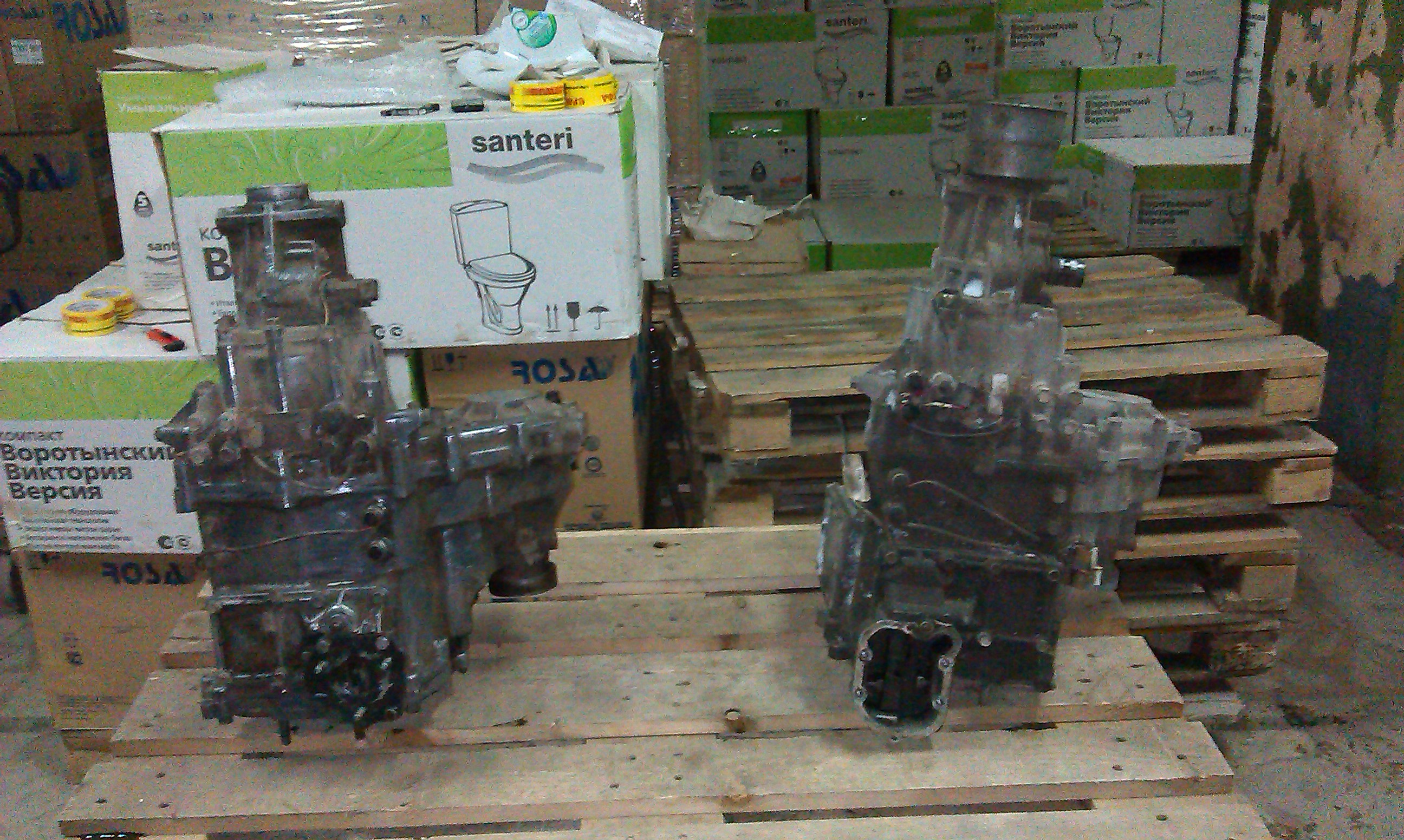

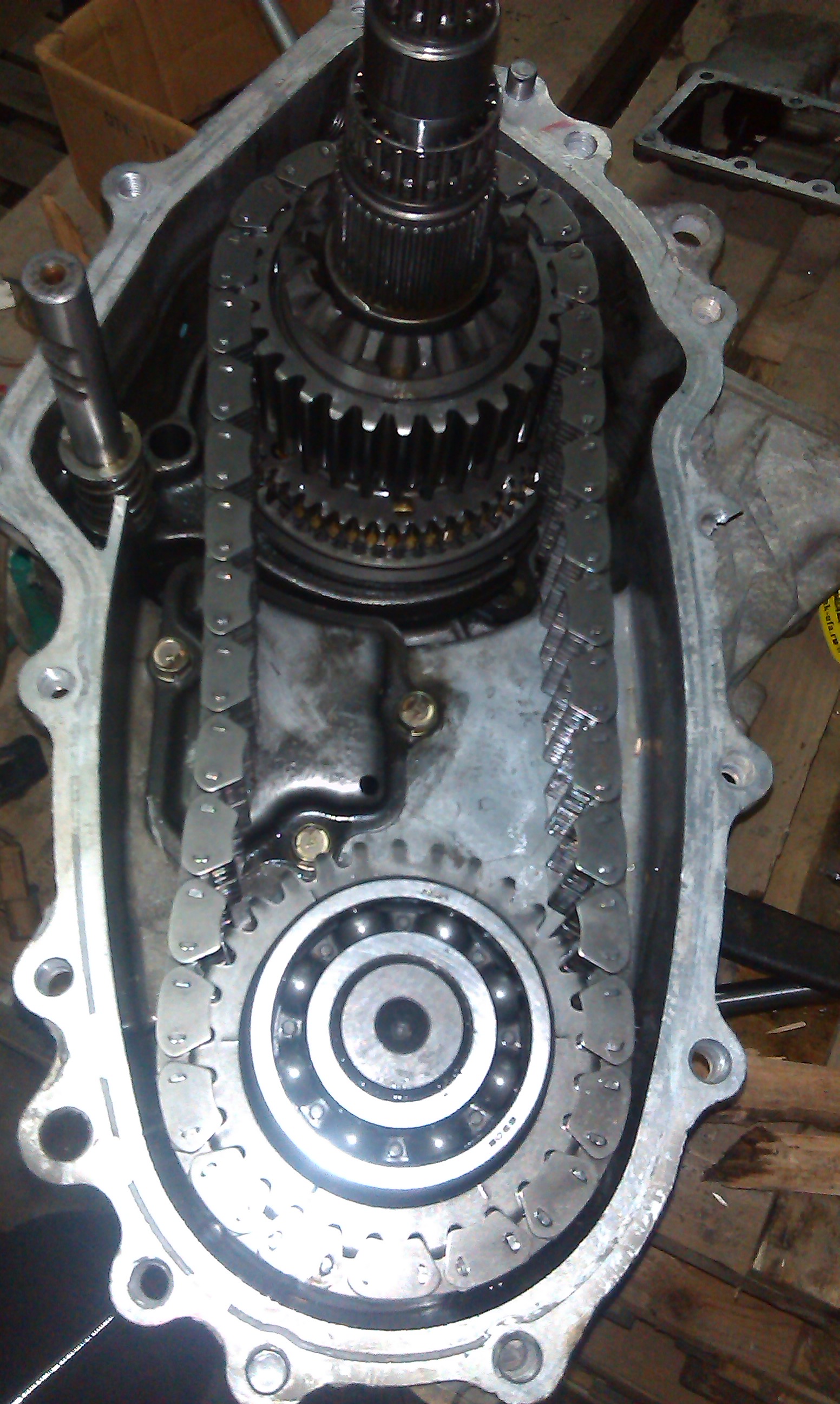

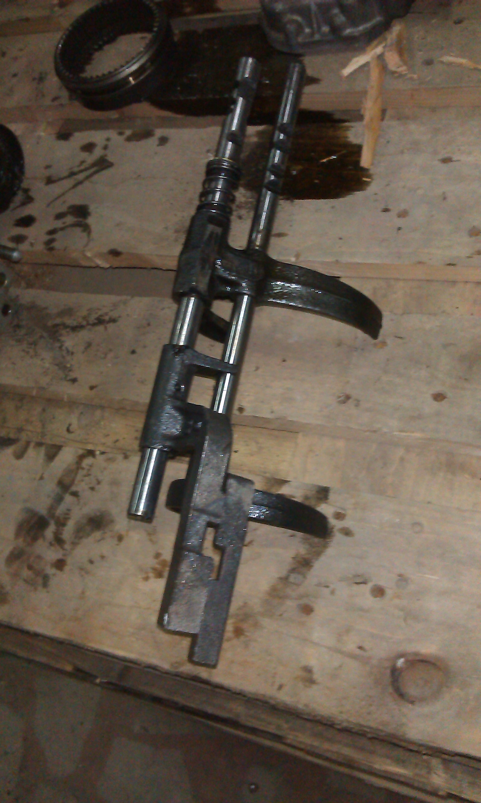

Всем привет,еще несколько фотографий по переделыванию управления большой раздатки СС от моторов 6ж74 донс и сонх,6ж72 24кл.и 4м40.
У меня сегодня две автоматные раздатки,одна с леворукого а/м,вторая с праворукого.
Как в воду глядел.Слева леворукая,справа праворукая.
Как обычно делаю фото расположения датчиков для зеркальной перестановки.
Фото расположения датчиков на праворукой.

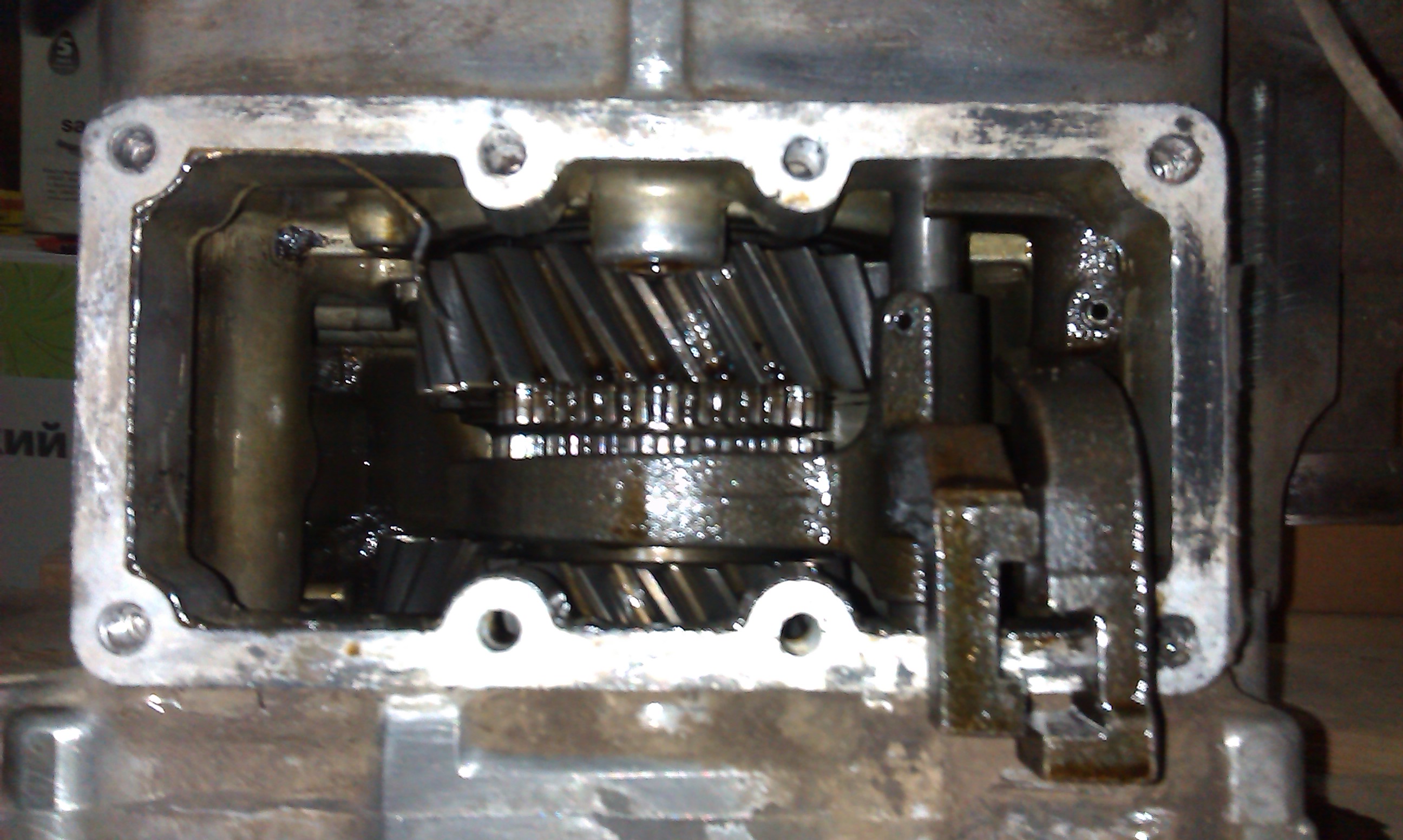

Откручиваем 8 болтов крепления верхней крышки.
Вид без крышки.
Вид без крышки.
Выбиваем два фиксатора,освобождая вилки(фиксаторы хорошо видны на предидущей фотографии).При съеме фиксаторов желательно использовать магнитную отвертку,чтобы достать или поймать фиксатор.
Затем откручиваем датчики индикации СС, два фиксатора и датчик скорости.Фиксатор представляет из себя болт на 14 пружину и шарик.Один фиксатор находится сверху рядом с датчиками,второй сбоку(они видны на 1 фото).

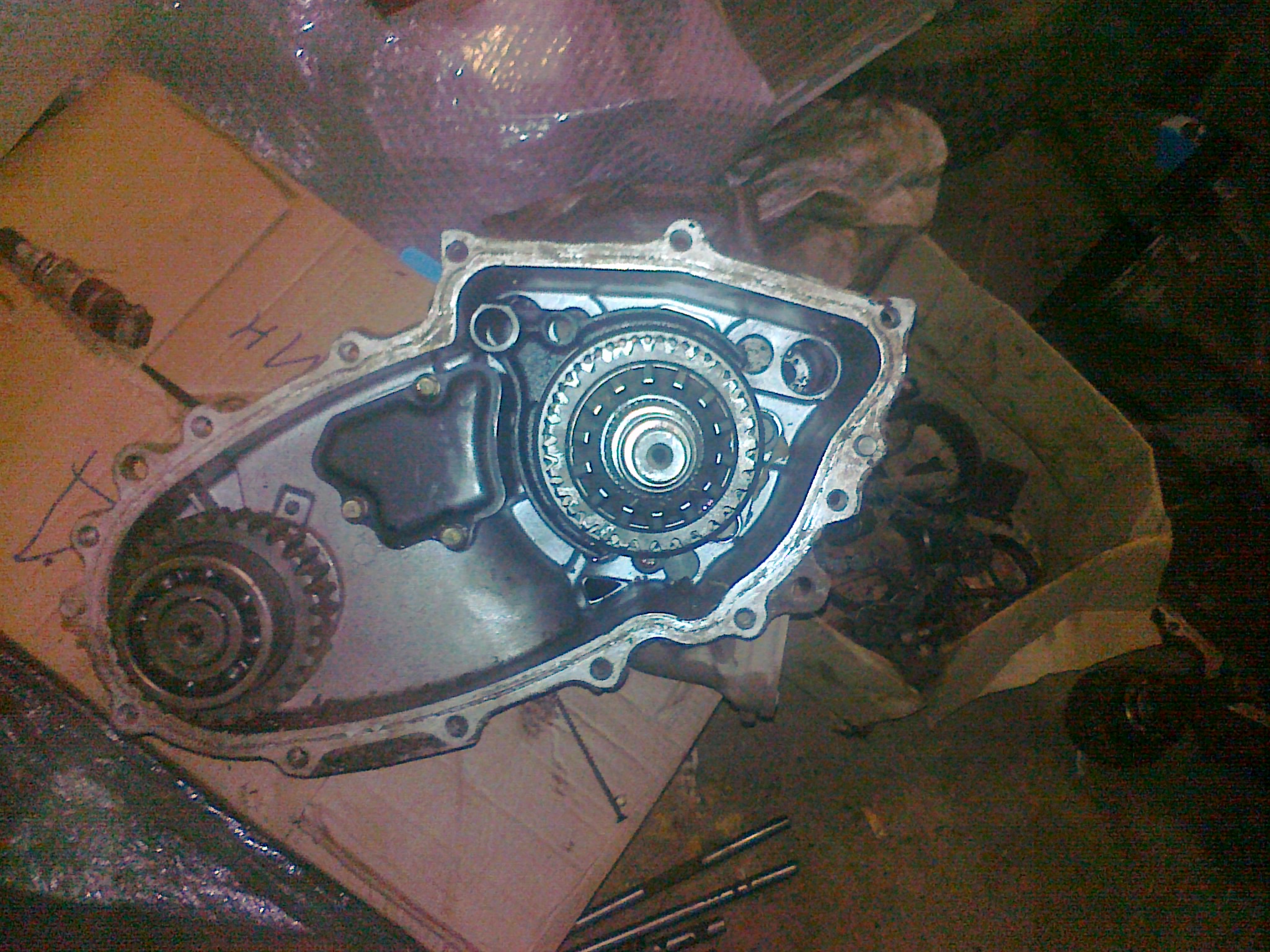

Теперь начинаем половинить раздатку.Откручиваем 12 болтов ключом на 14 и снимаем заднюю часть корпуса при помощи деревянного бруска и молотка.Ну и видим причину беспокойства хозяина.
С этой раздатки нам нужны только органы управления и верхняя крышка.
Органы управления.
Органы управления.

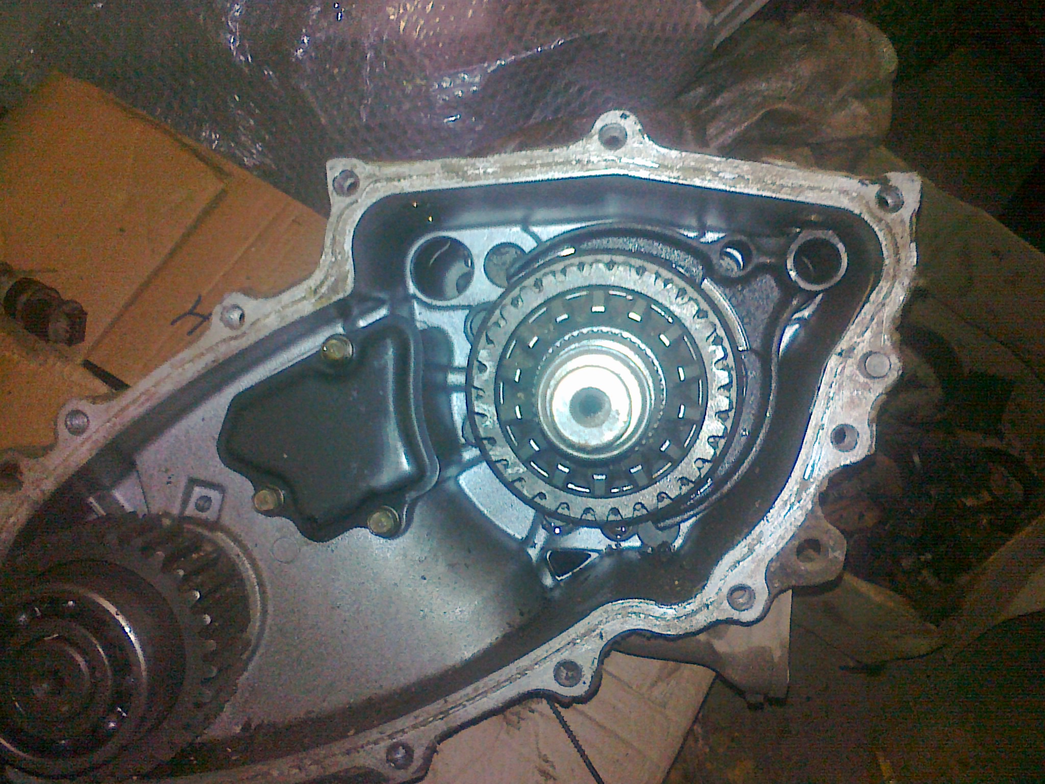

Далее переставляем органы управления на контрактную праворукую раздатку,не забывая переставить фиксатор(он стоит в задней крышке между ползунами) и собираем.
Фото контрактной раздатки изнутри.
контрактная.
контрактная.
контрактная.
контрактная.
контрактная.
контрактная.
Надеюсь кому то поможет моя писанина :*DRINK*:

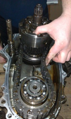

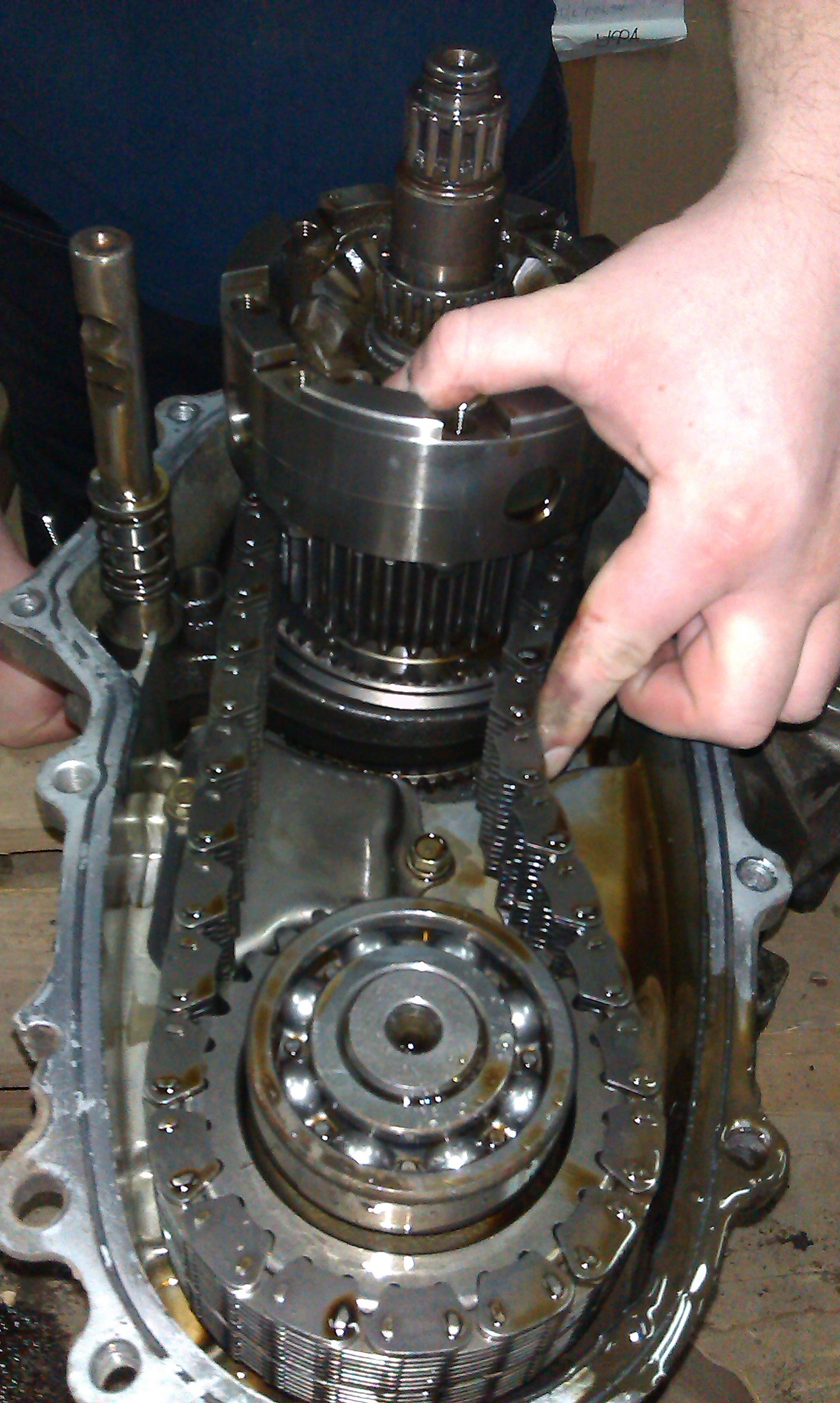

Олег, я так и не смог найти не на своей, ни на доноре детали 30636, хз что это такое, собрал без нее.
как то так

Уже собрал что ли? Я ее тоже никогда не видел,так что не парься.

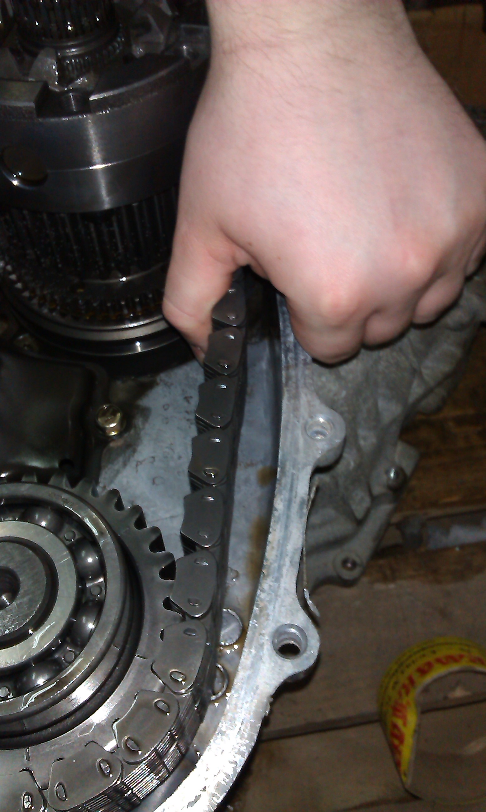

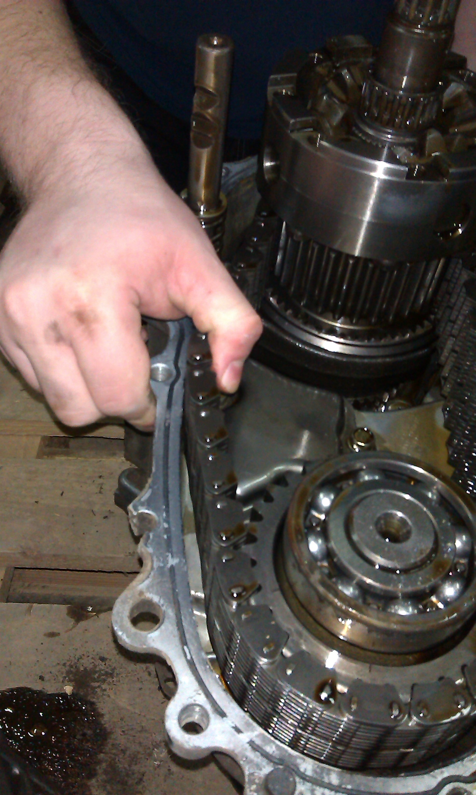

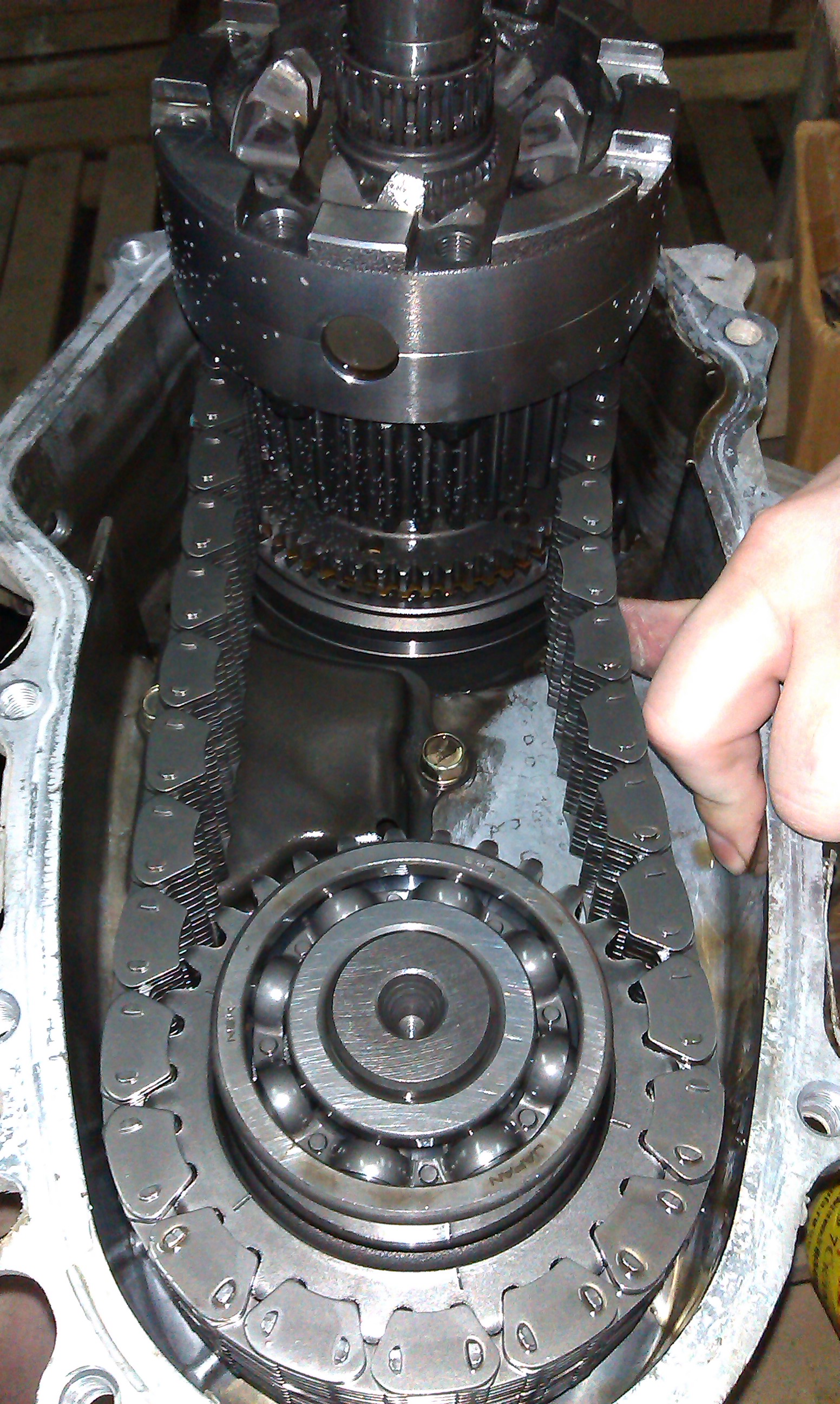

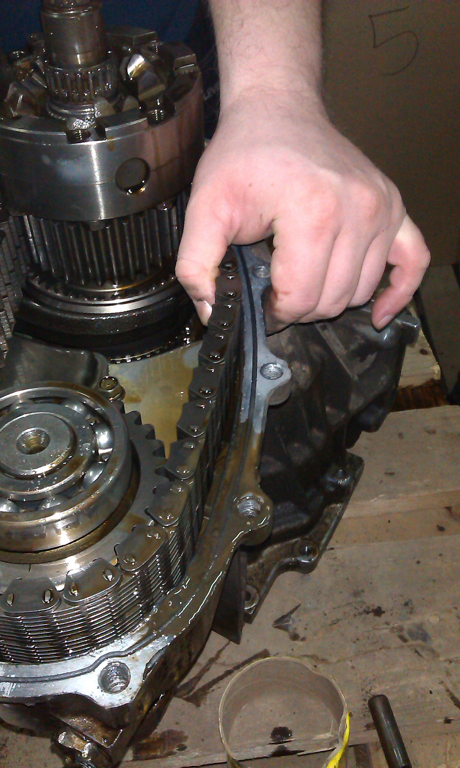

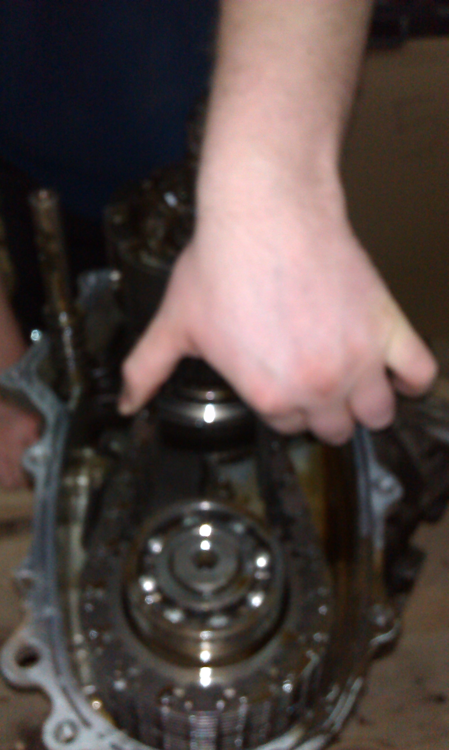

завтра буду ставить..ибо в одного не вариант, а Женька сегодня с гаража пораньше свалил))..
А ты чего не подсказал, что нерастянутую цепочку ставить геморой? и подшипник вала перекашивает, и на муфту шестерня не лезет))))..
я сначала подумал, что не так что-то собрал)) доставалось то все "от руки"))
как то так
