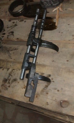

Начнем с того что раздатки SS(мал.), SS(бол.), PT лев.и прав.руль на П2 отличаются зеркальной установкой органами управления и толщиной входной шестерни со стороны коробки передач в зависимости от ее типа (АКПП и МКПП).Для переделки вам понадобится разобрать и снять со своей раздатки два ползуна 30651,30652 и две вилки 30629,30619А.Третья вилка 30625 абсолютно одинаковая на обеих раздатках и просто переставляется зеркально на другую сторону(см.фото).Чтобы не запутаться в правильном размещении датчиков помечаем их маркером и фотографируем.

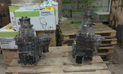

У меня сегодня две автоматные раздатки,одна с леворукого а/м,вторая с праворукого.
Как в воду глядел.Слева леворукая,справа праворукая.

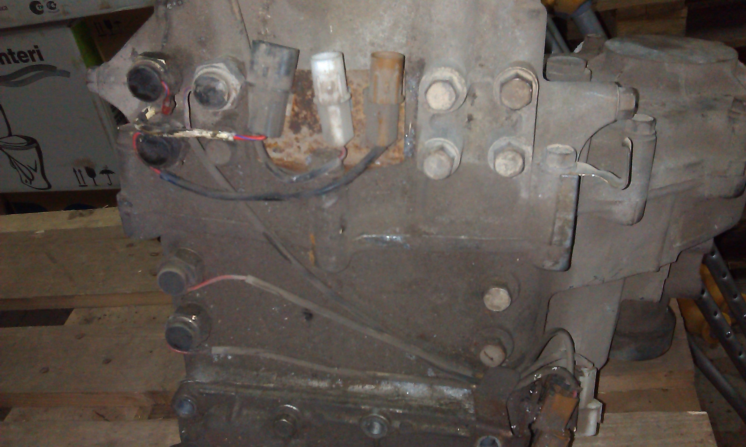

Как обычно делаю фото расположения датчиков для зеркальной перестановки.
Фото расположения датчиков на праворукой.

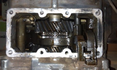

Откручиваем 8 болтов крепления верхней крышки.
Вид без крышки.
Вид без крышки.

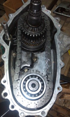

Pteradaktel

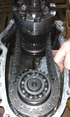

Олег, я так и не смог найти не на своей, ни на доноре детали 30636, хз что это такое, собрал без нее.
как то так
Re: Переделка управления праворукой раздатки на леворукую.
Добавлено: 19 апр 2014, 21:44
Олег Владимирович
Уже собрал что ли? Я ее тоже никогда не видел,так что не парься.
Добавлено: 19 апр 2014, 21:47
Pteradaktel
завтра буду ставить..ибо в одного не вариант, а Женька сегодня с гаража пораньше свалил))..

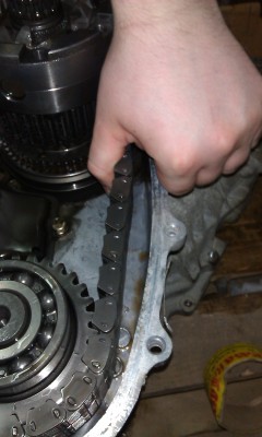

А ты чего не подсказал, что нерастянутую цепочку ставить геморой? и подшипник вала перекашивает, и на муфту шестерня не лезет))))..
я сначала подумал, что не так что-то собрал)) доставалось то все "от руки"))
как то так
