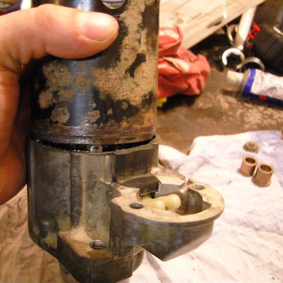

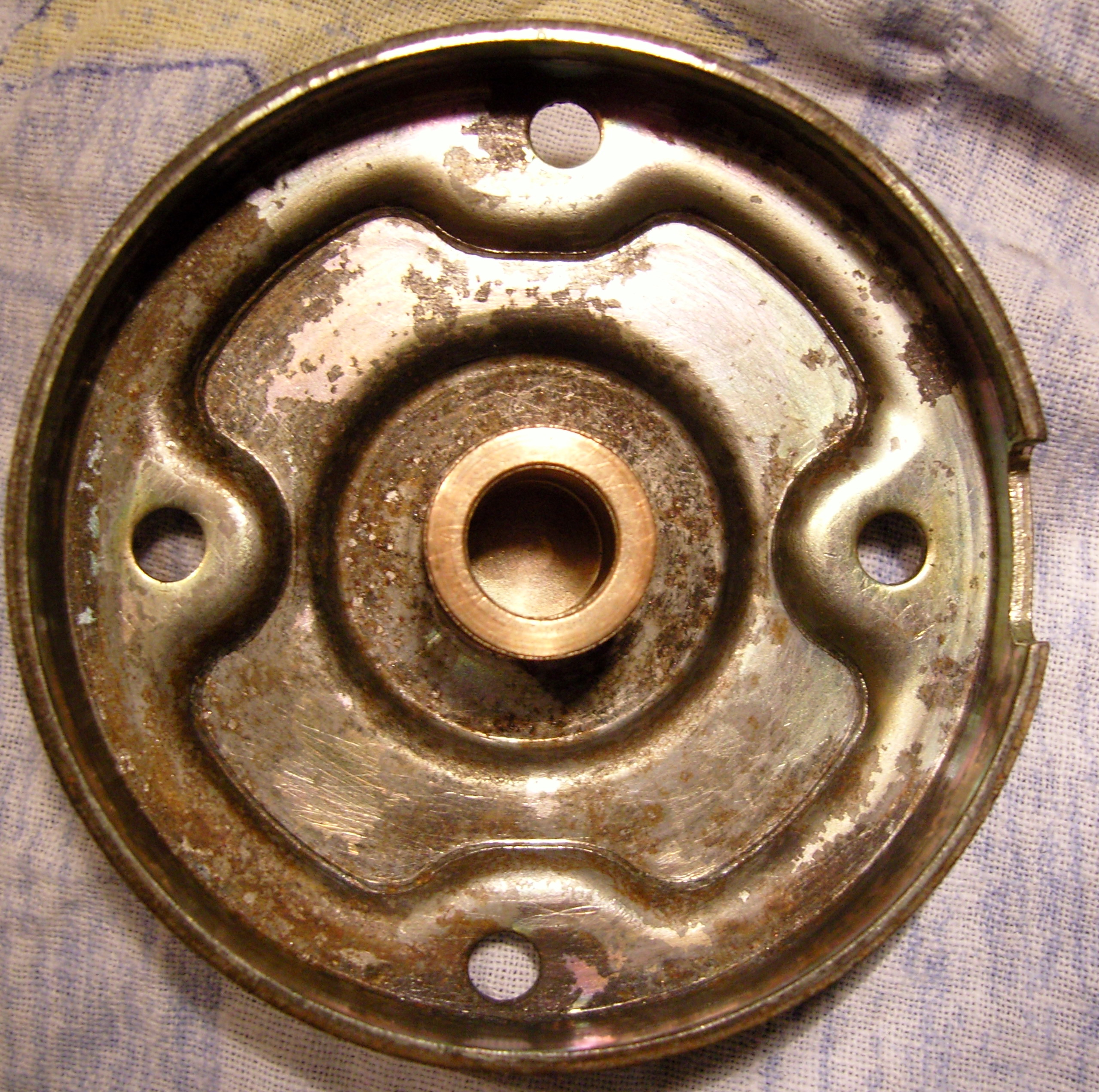

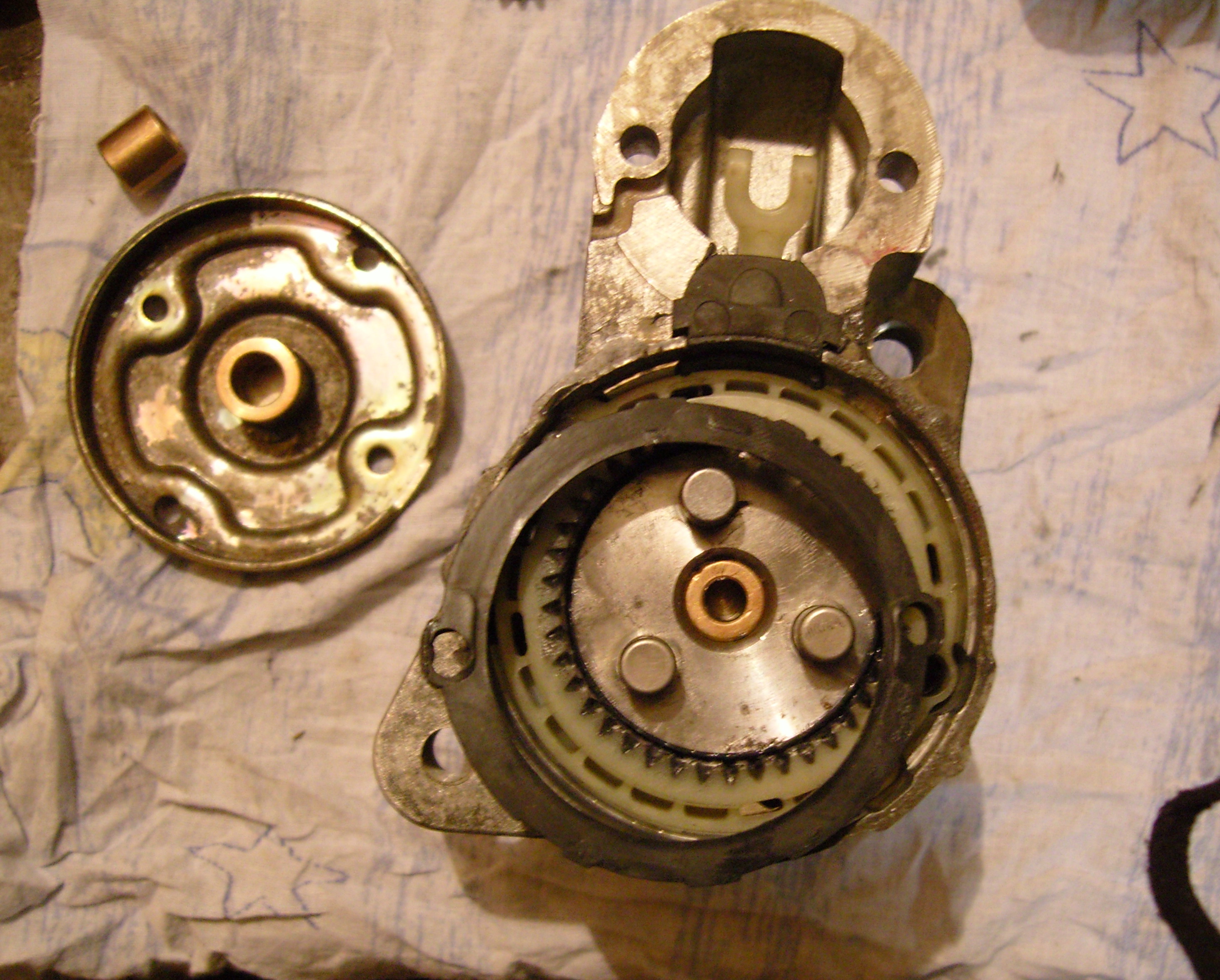

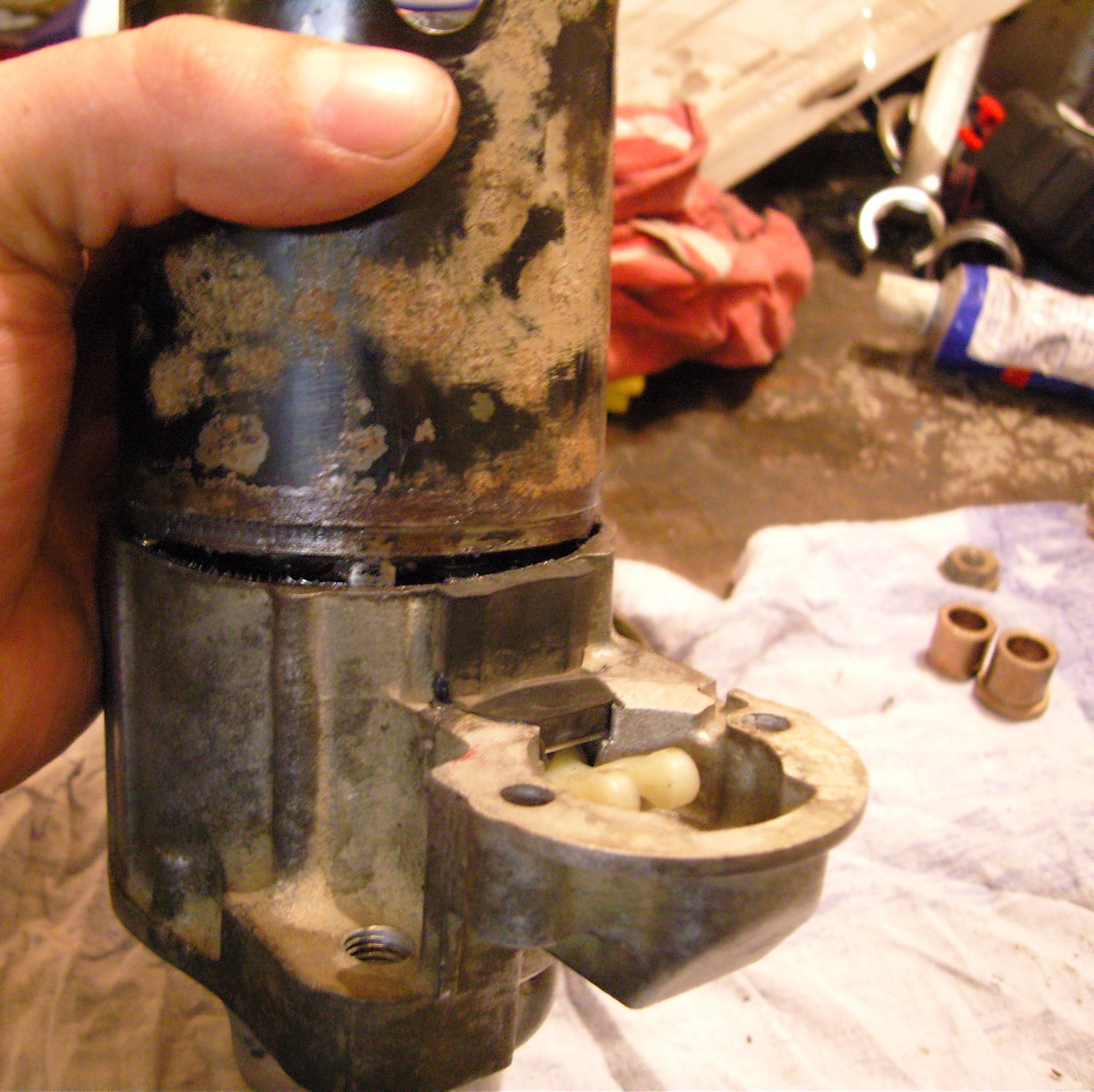

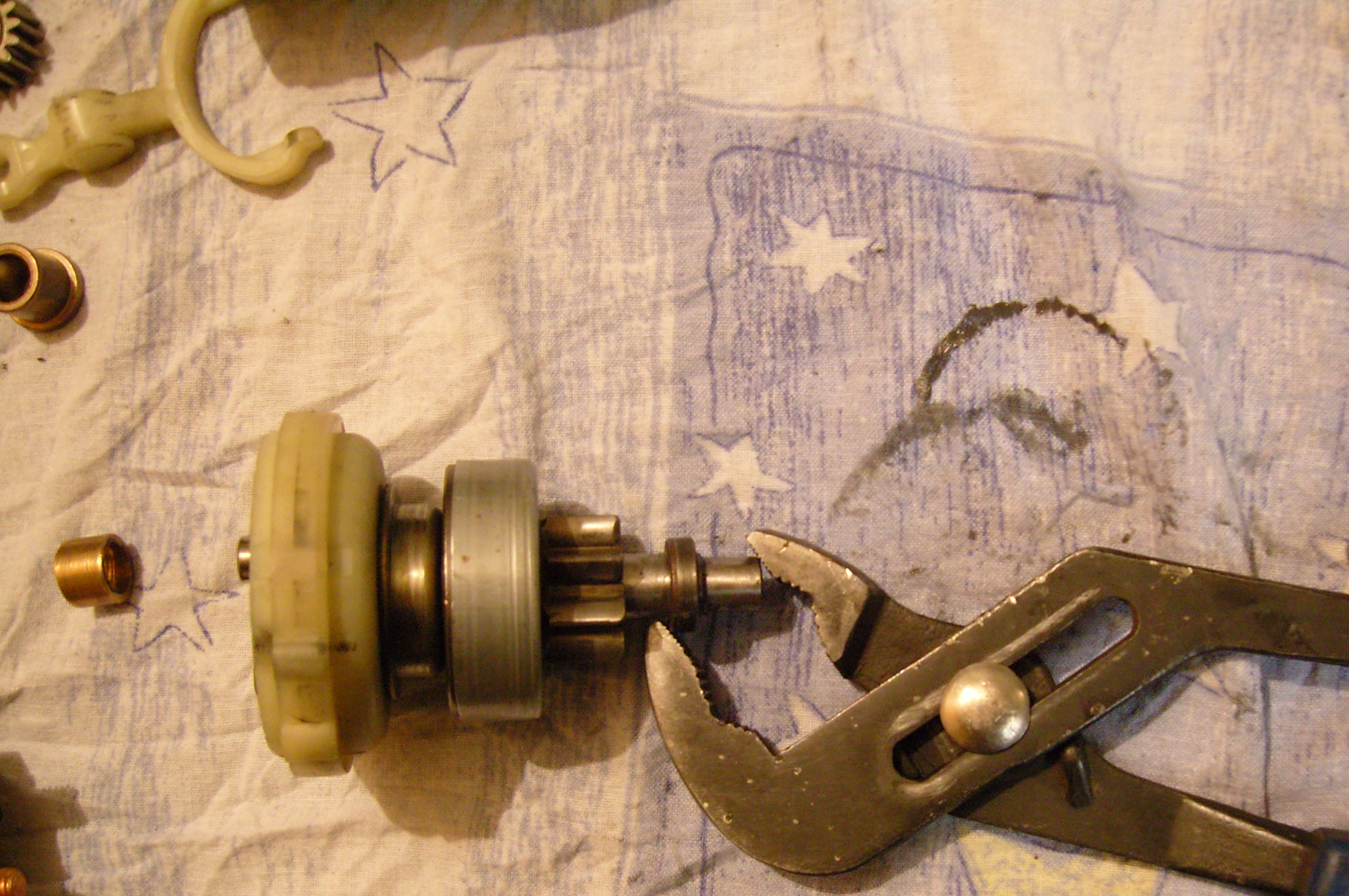

замена втулок.В переднюю крышку подходит от оки-ремонтная.14х10 с буртиком.Буртик отпиливается и втулка обрабатывается
до высоты 10мм. В задней крышке не менял,но должна подойти тоже от оки но стандартная13х10 с буртиком
ПС мля все фотки перепутались,править сил нету,туго у меня с компом :)

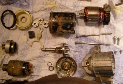

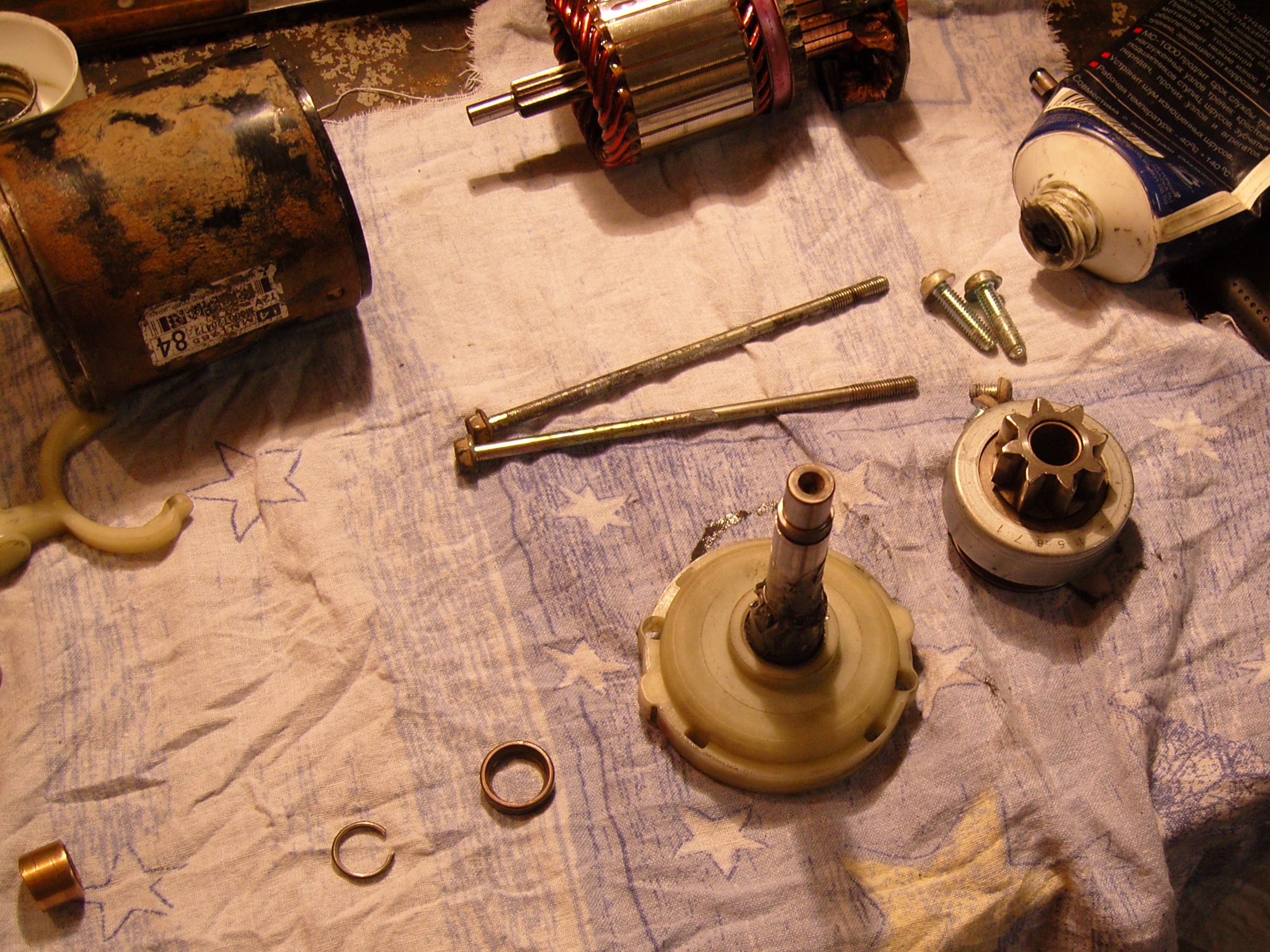

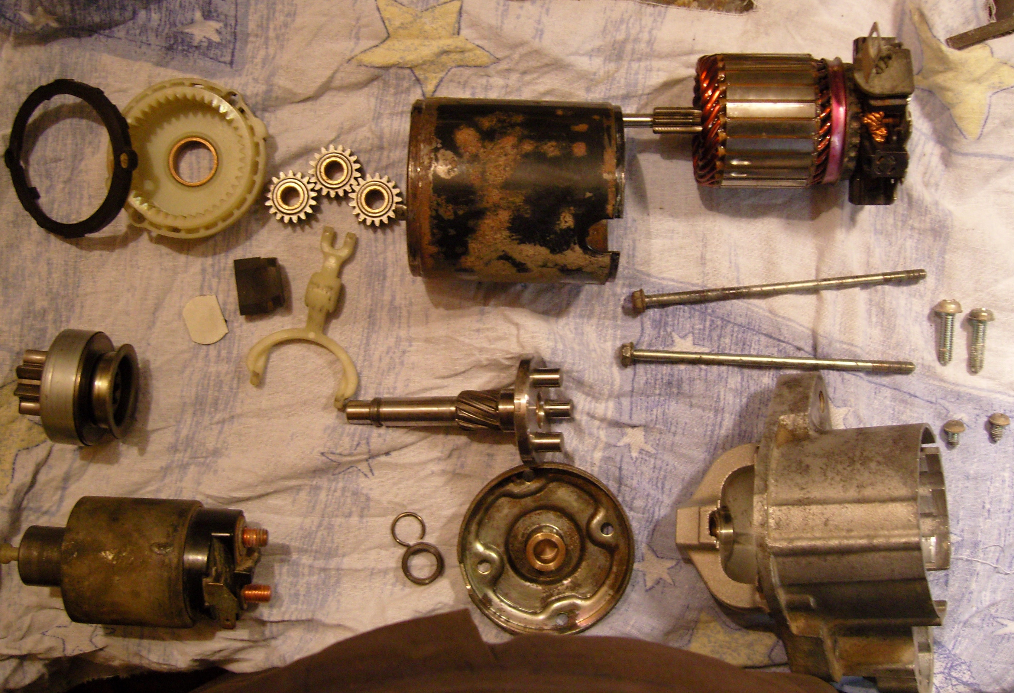

стартер россыпью
стартер россыпью

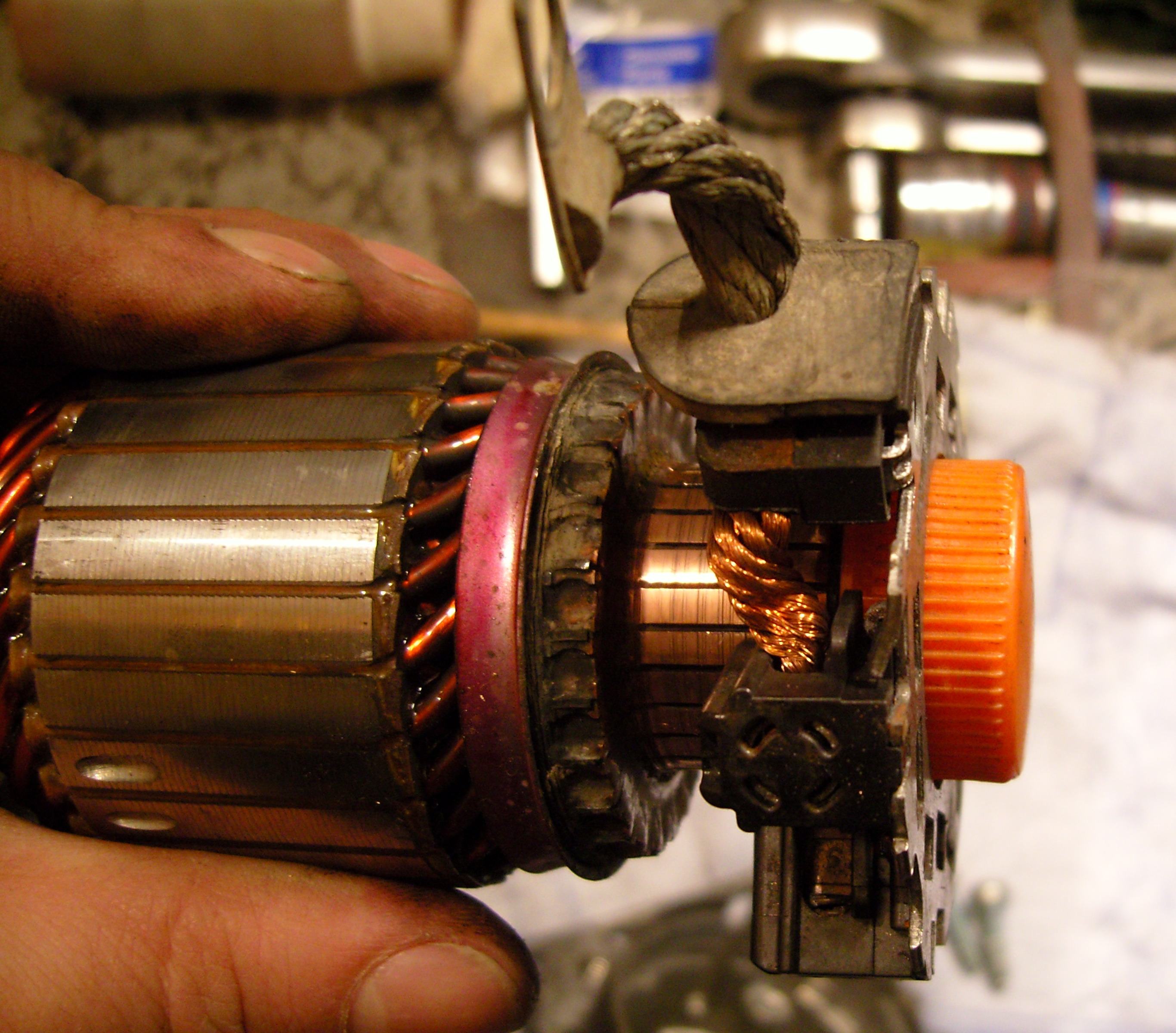

пробка оправка для щеток или как поберечь нервы.Как только щетки сойдут с ламелей наполовину - вставляем пробку.

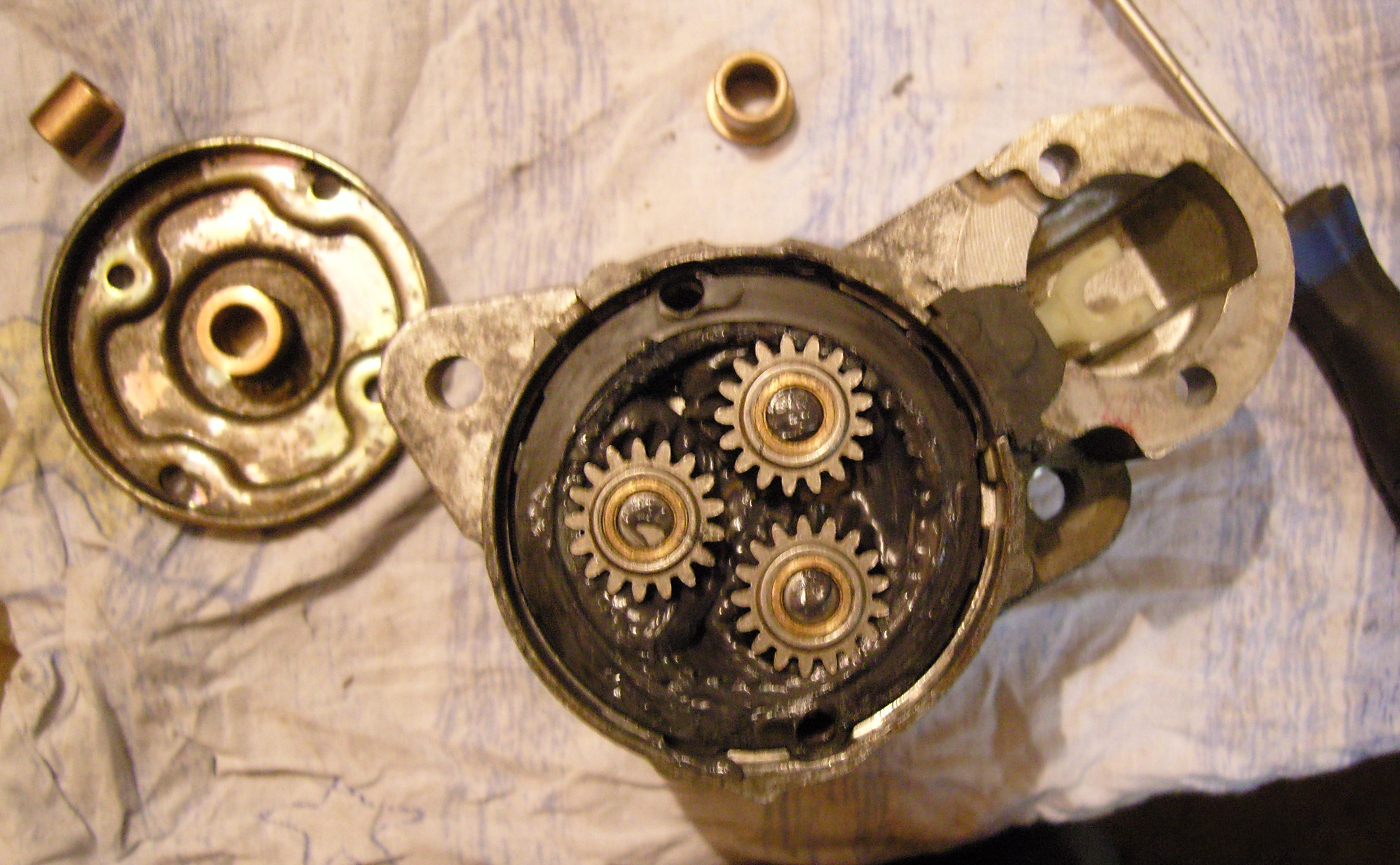

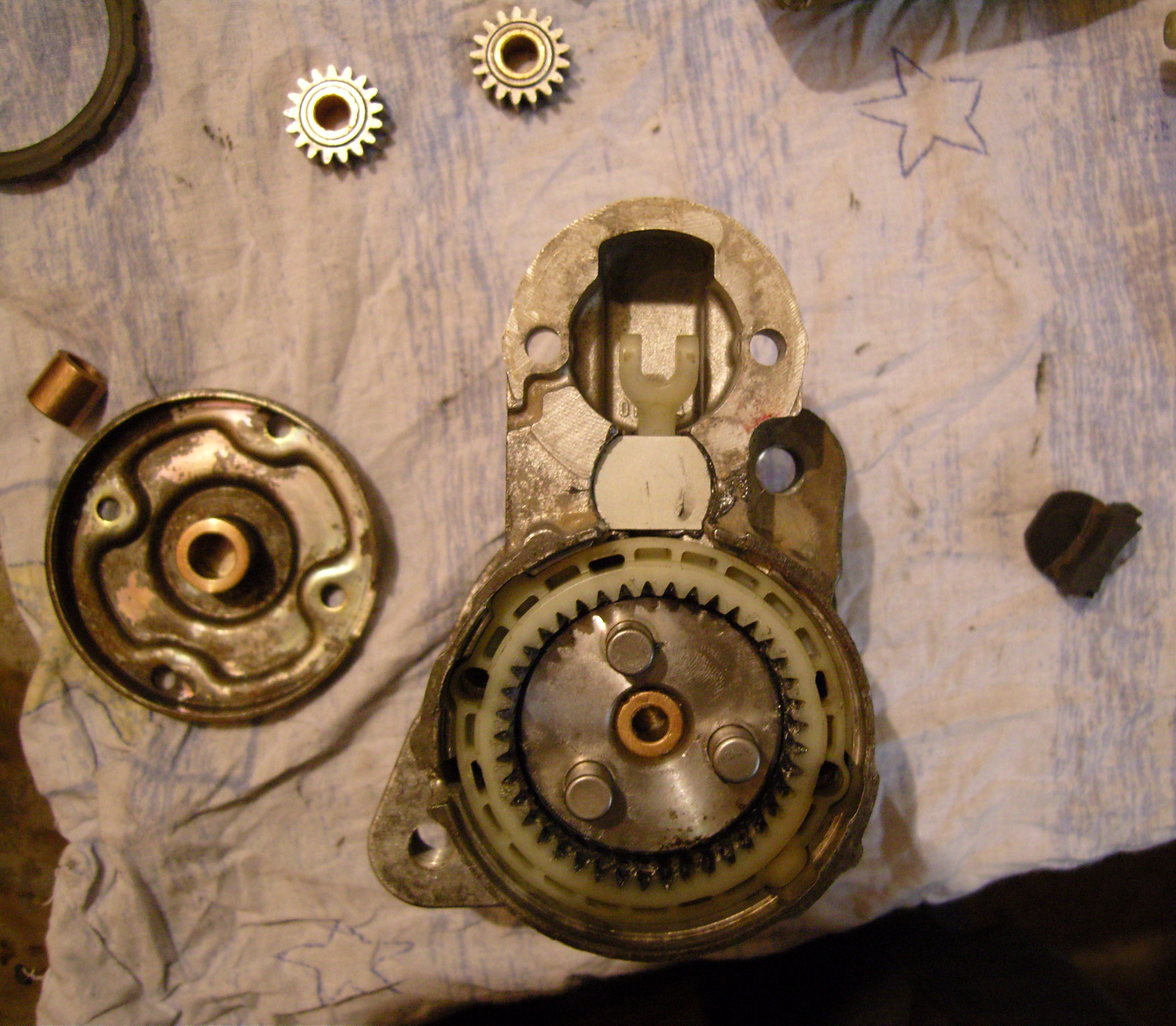

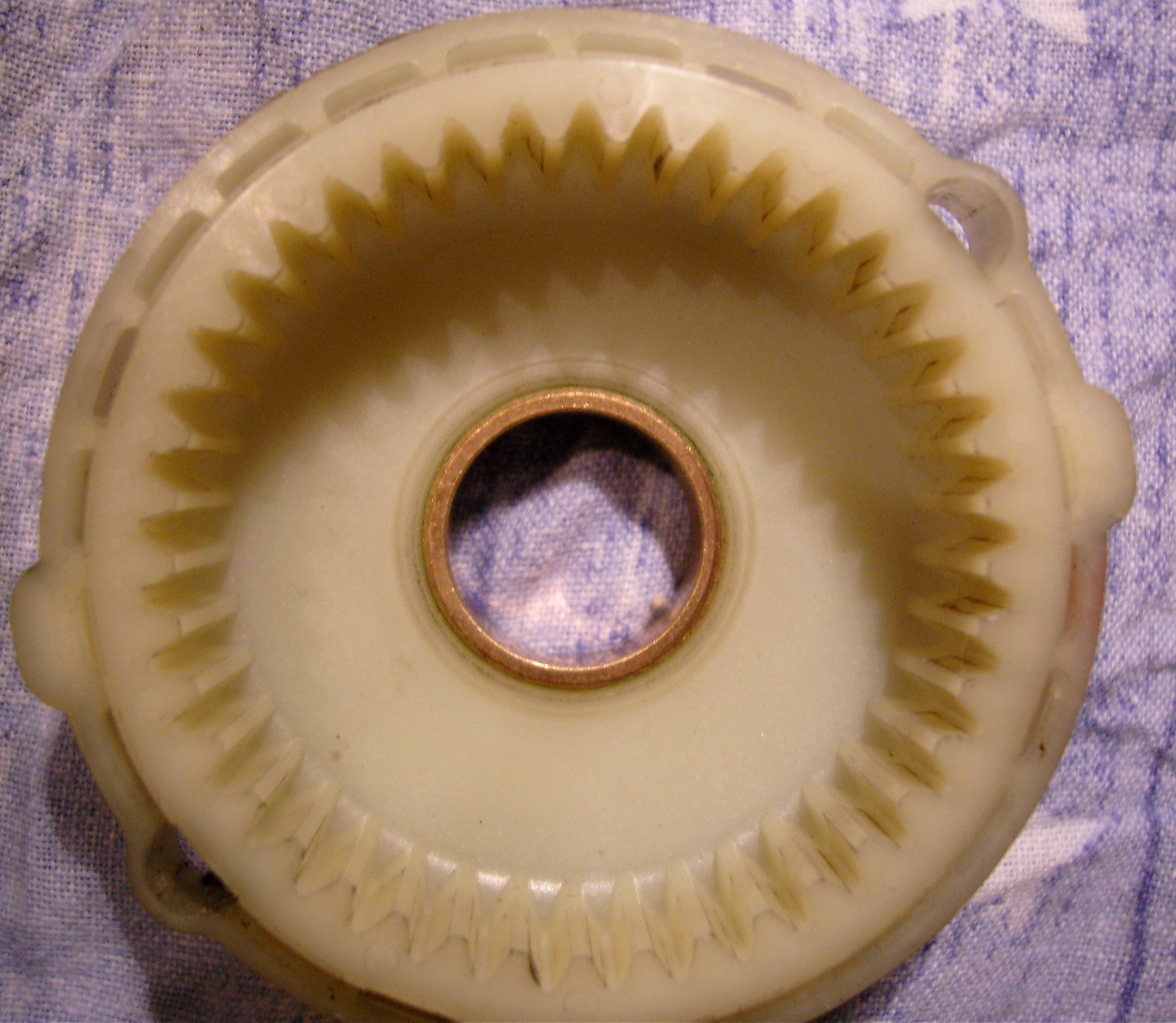

корона с втулкой
корона с втулкой

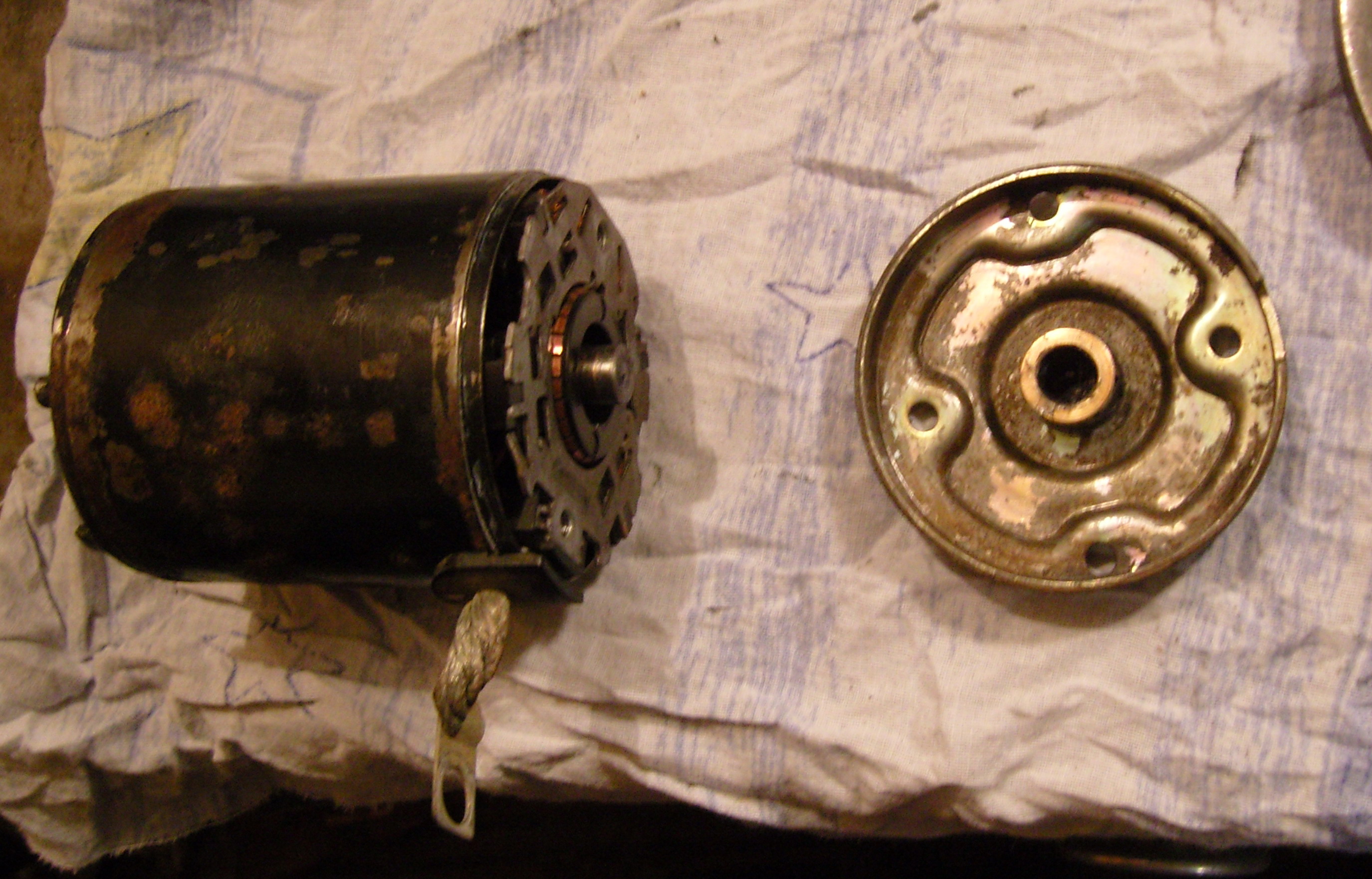

задняя крышка
задняя крышка

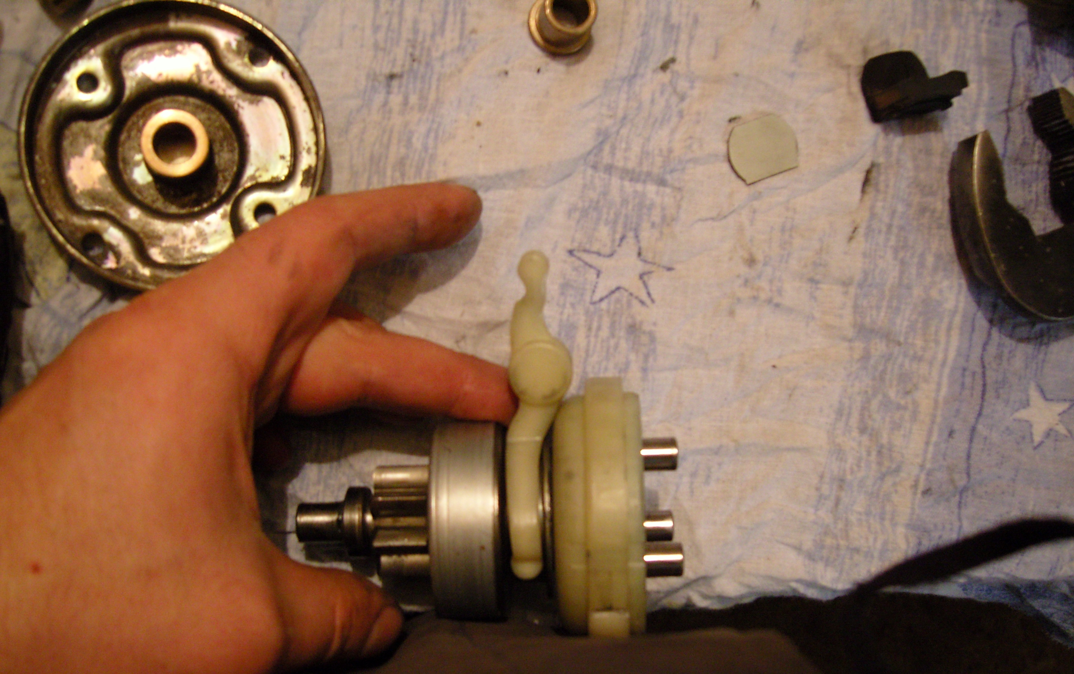

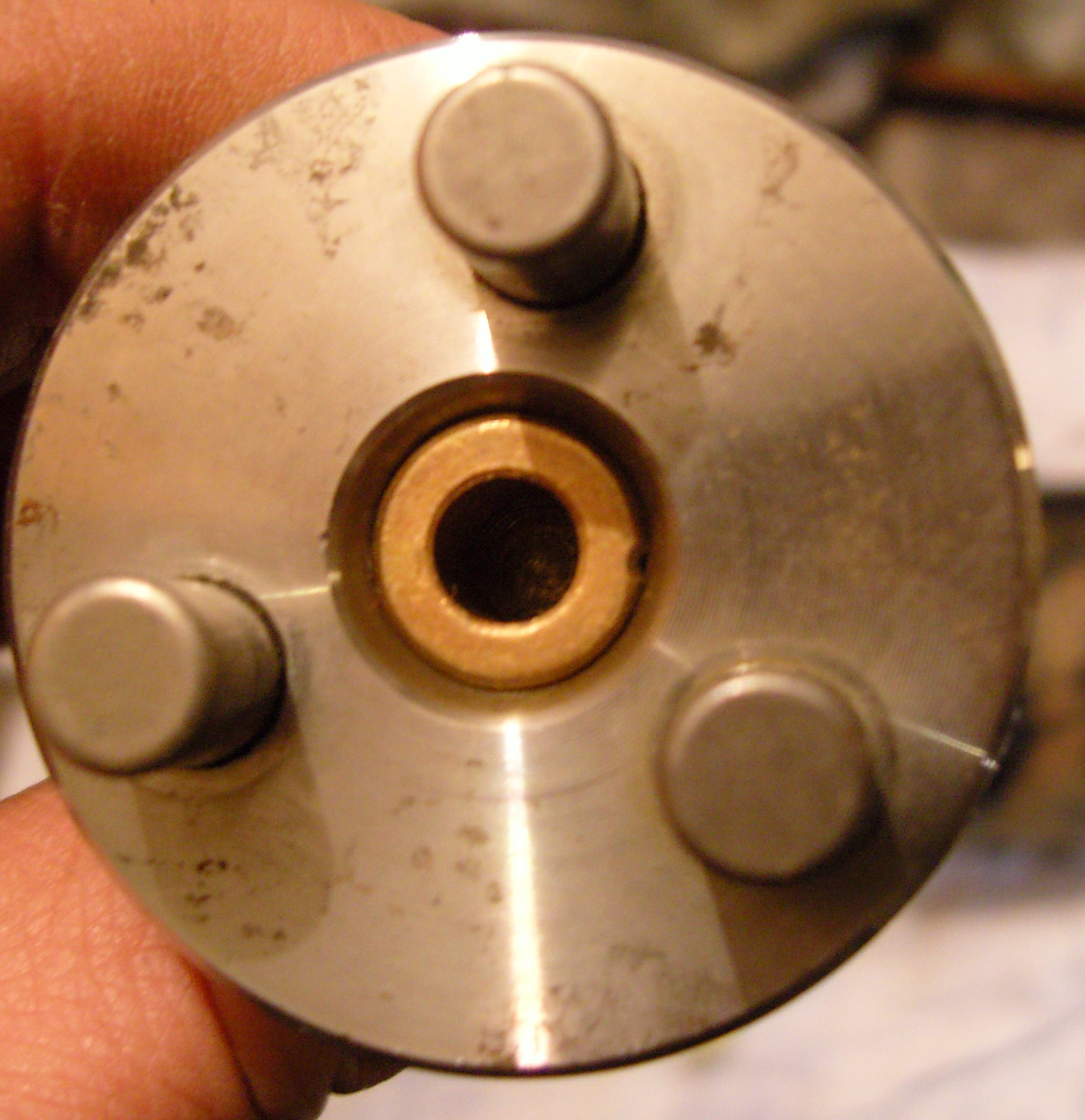

вал с осями сателлитов

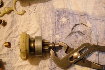

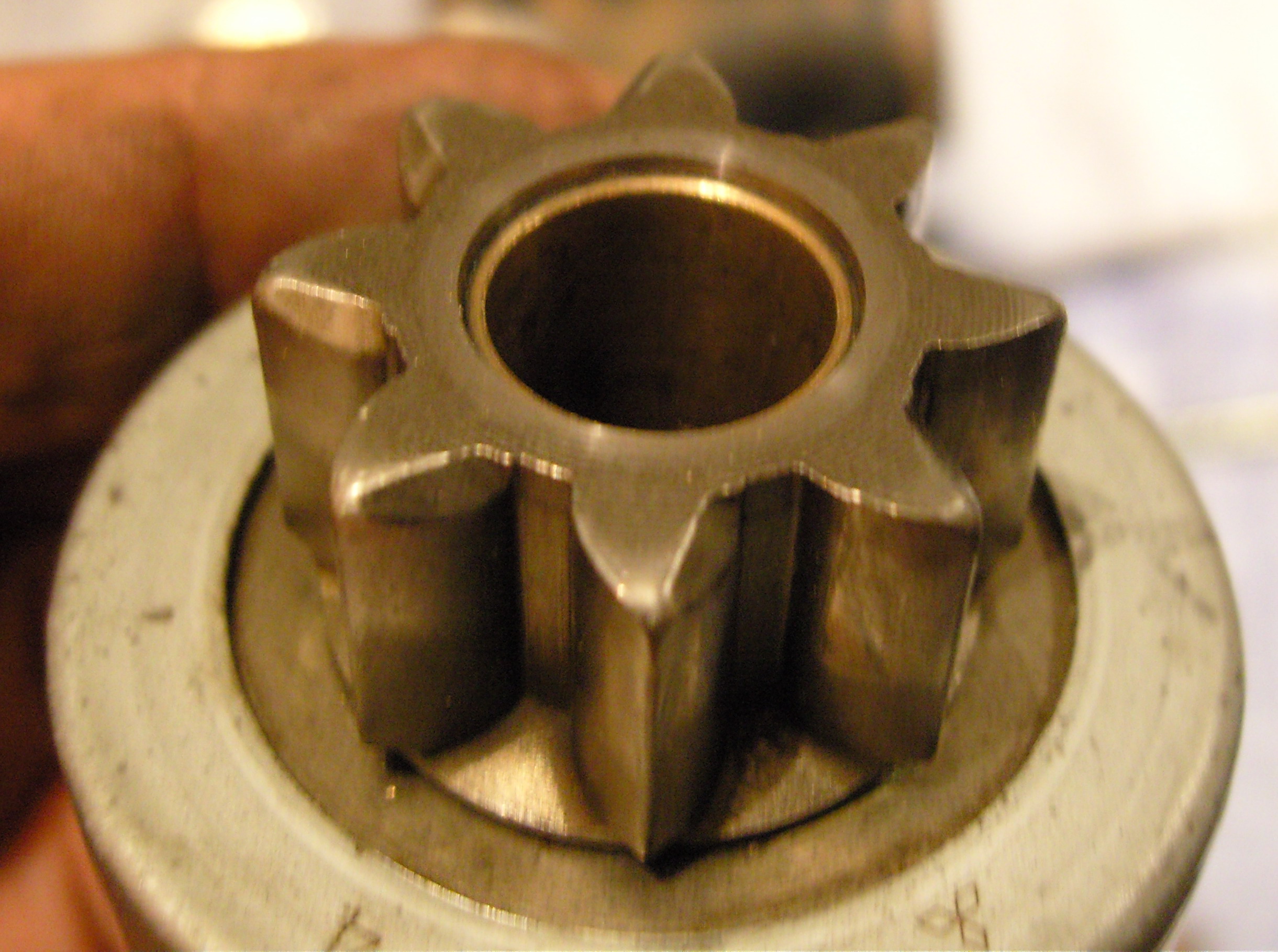

втулка в бендиксе
втулка в бендиксе

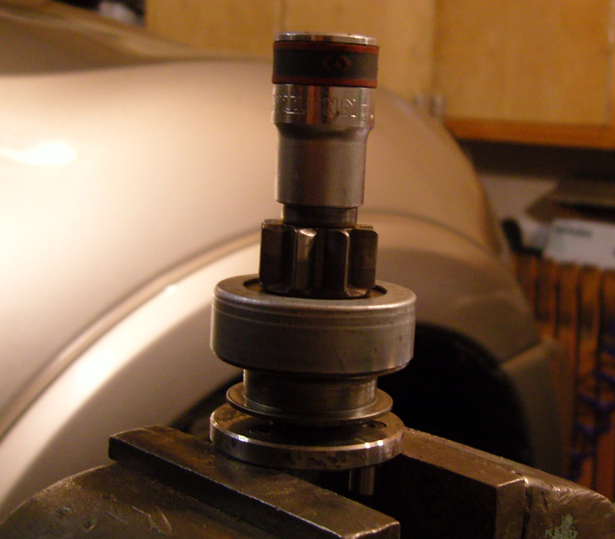

снятие обоймы стопора головкой на 14
сборка вала с бендиксом
установка обоймы стопора трубным ключем
ориентация вилки бендикса
не забываем уплотнитель
ставим сателлиты
ставим сателлиты
собираем статор с якорем,щетками,ставим крышку
собираем двигатель с редуктором.обращаем внимание на ориентирующий выступ

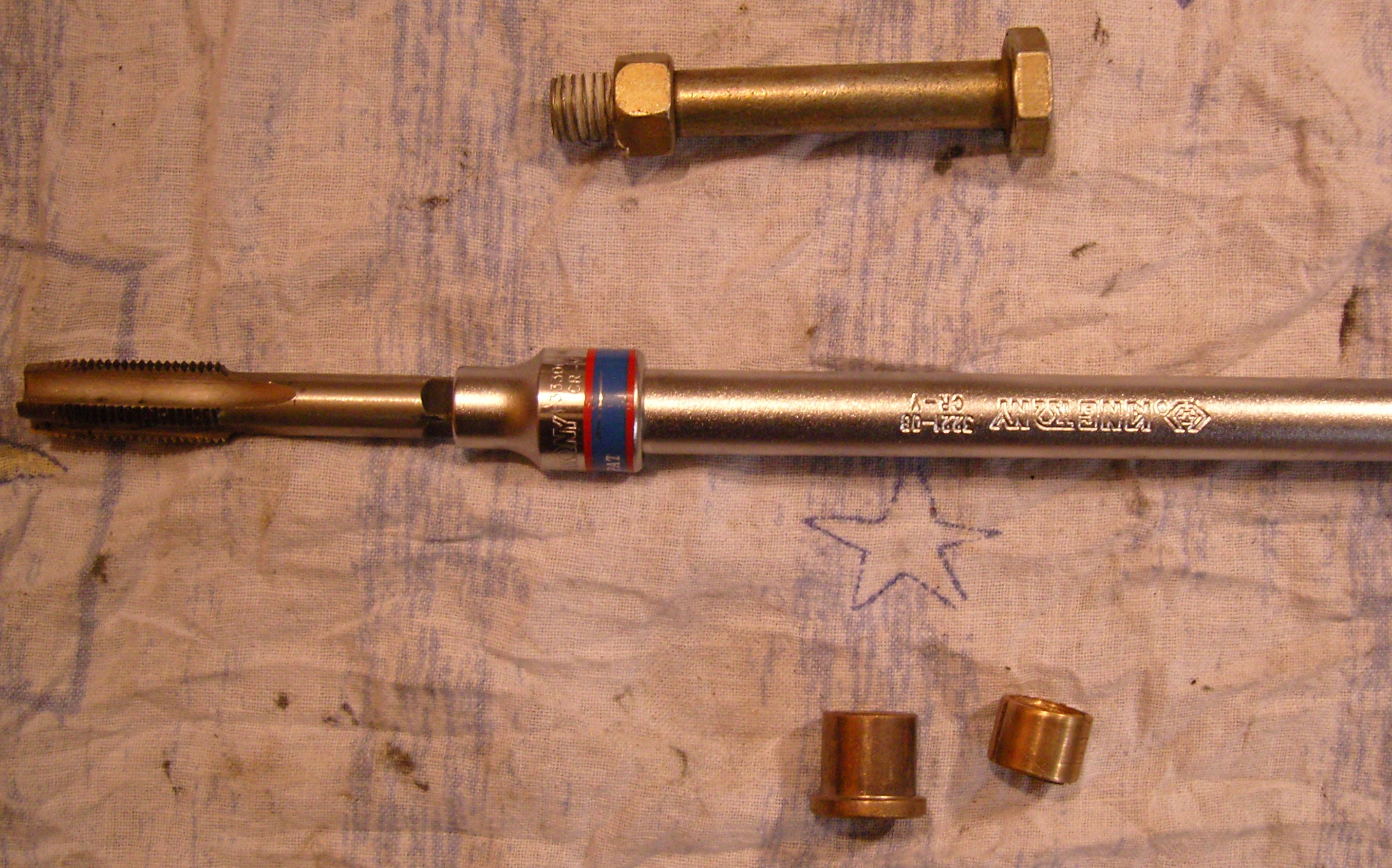

оправка для запрессовки-болт м10 да подлиннее.приспособа для вытаскивания втулки.метчик м12х1,25,головка на 8мм 24 грани.Стачиваем чуток углы на хвостовике,чтоб в головку вставлялся.При установке втулки на резьбу намотал изоленты,чтобы втулка не падала

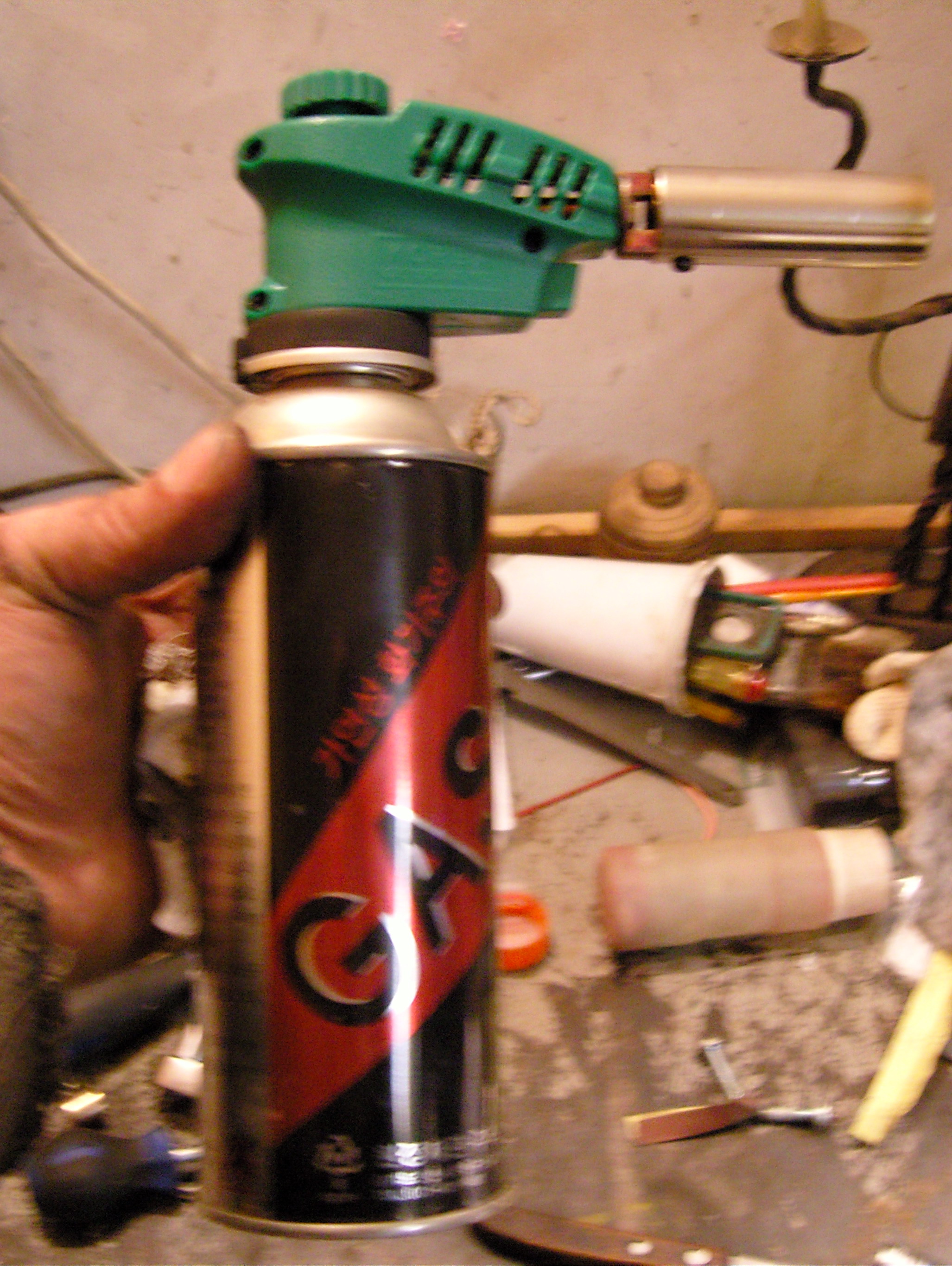

горелка для нагрева перед установкой втулки.Греть корпус,втулку желательно охладить

Еще один момент-на наружной поверхности самодельной втулки нужно изобразить продольную канавку,которая отводит воздух и лишнюю смазку из глухого отверстия и облегчает сборку.
Коллектор полировал шкуркой 3М-2000,2500.

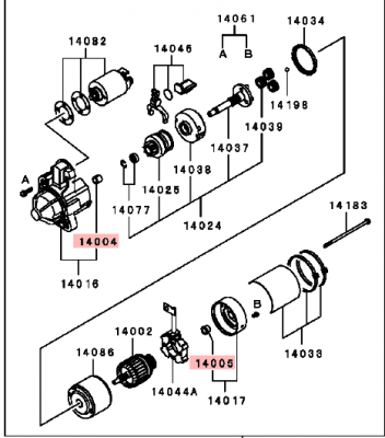

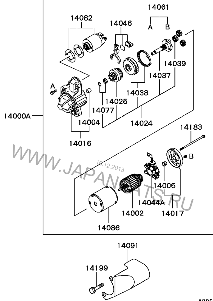

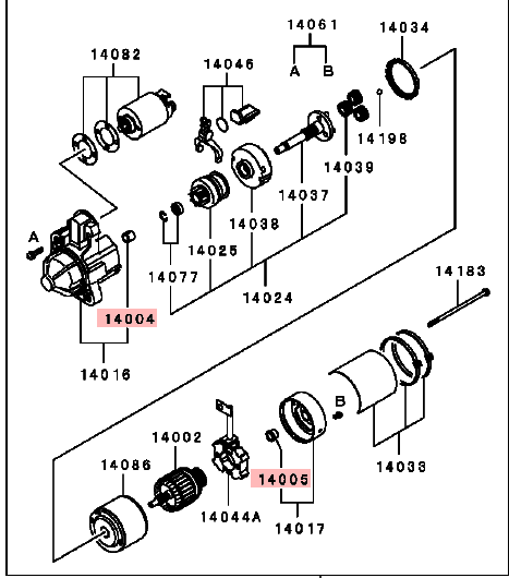

Судя по каталогу, есть оригинальные втулки: MD607892 - перед, MD618334 - зад. Цена за оригинал не выше 150р, есть аналоги от HC-Cargo по 25рублей.
По переду даётся информация по размерам 10x14x12, зад 10.00x13.00-16.00x10.50. Может кому пригодиться.

Влом гонять было из-за одной втулки в соседний город,чтоб заказать. У меня перед 10х14х10.А других втулок не встречал в продаже?Например той ,что в пластиковой шестеренке? А вообще несерьезный агрегат какой то,в ладошке помещается

Других нет, похоже. На картинке подсвечены передняя и задняя втулки, Есть ещё стопор 14077 и какой-то шарик 14198.
ДМИТРИЙ 618
Сообщения: 1900
Зарегистрирован: 12 сен 2013, 20:06
Двигатель:: 6G74GDI
Мой автомобиль(и):: PAJERO 3
Откуда: ПРОТВИНО
Благодарил (а): 34 раза
Поблагодарили: 64 раза
Re: На горячую стартер крутит еле еле.
Сообщение ДМИТРИЙ 618 »
Стопор ограничивает перемещение бендикса,виден на одном из фото.А вот шарика не было...

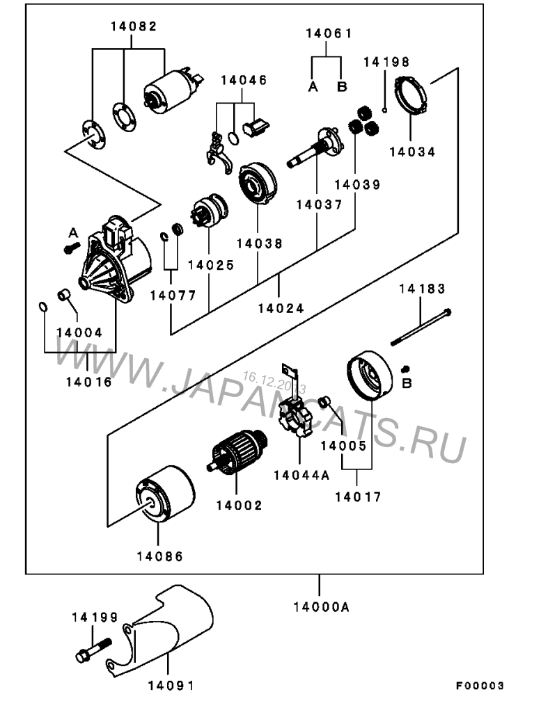

Нашел на екзисте 2 варианта для 6G74 GDI
Последний раз редактировалось ДМИТРИЙ 618 16 дек 2013, 16:40, всего редактировалось 1 раз.
ДМИТРИЙ 618
Сообщения: 1900
Двигатель:: 6G74GDI
Откуда: ПРОТВИНО
У меня первый вариант с глухим отверстием в передней крышке и без шарика.А вот второй-со сквозным и с шариком.Уф,епыть,думал шарик посеял,обмотки ротора задерет,стартеру кирдык.... :)

Konstantin.La писал(а):Других нет, похоже. На картинке подсвечены передняя и задняя втулки, Есть ещё стопор 14077 и какой-то шарик 14198.
Этот вариант,и с глухим отверстием и с шариком, на монтеро 3.5.Всю башку сломал об этот шарик( MD611214,60рэ)

Хм, действительно. Дьявол в деталях. Японцы для mpi модифицировали стартёр...

Ипонская конструкторская мысль подумала и решила -модифицировать шариком :). Наверно в 100раз надежнее вышло.
Отличие еще в дет 14038-пластиковая шестерня со втулкой,глянул-1т.р.
