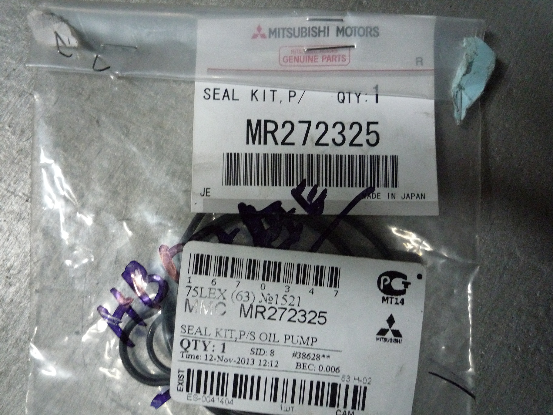

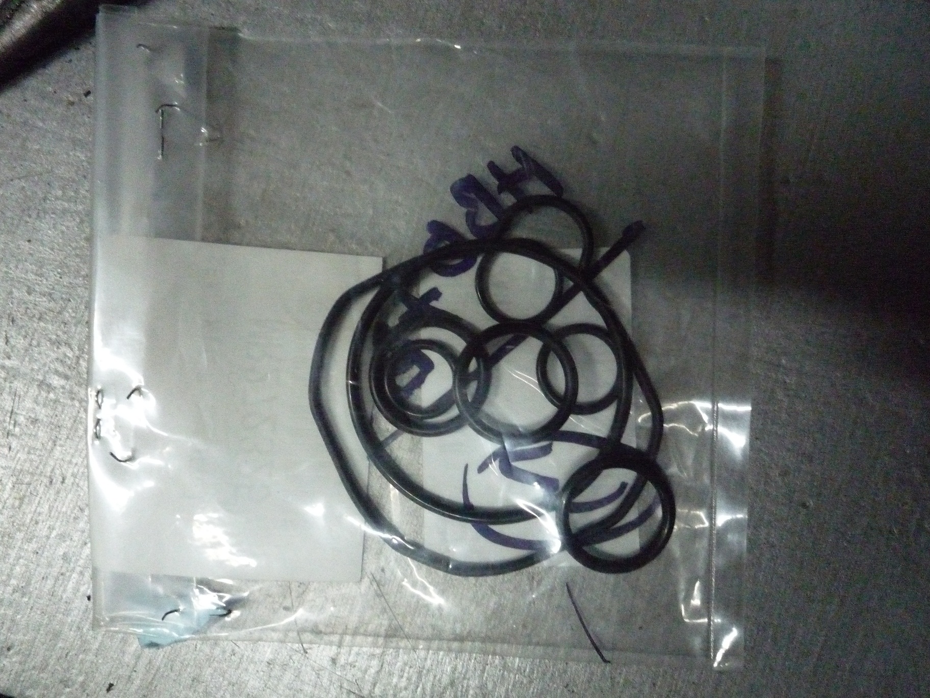

купить насос или клапаны? .насос у меня куплен и ждет своей очереди .только вот интересно как я собрался его покупать мой насос испугался и я целый месяц ездил без проблем а сегодня опять гул и руль туго крутится .я конечно могу поменять ну хочется понять в чем неисправность на всякий случай купил ремкомплект а номер сальника кто знает? или его там нет или комплекта этого достаточно
