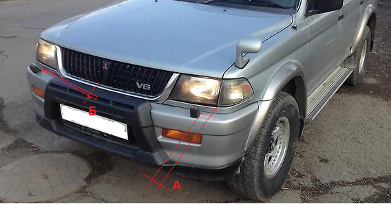

Привет люди!
Часто езжу по трассе. Буду ставить омыватель фар (не кидайте помидорами, будет отдельная кнопка на включение, бачок у нас вверху, штатный). Все будет родное (уже ползет Почтой России). Просьба к тем, у кого машина дорестайл 98-99 год с решеткой радиатора и фарами как на фото. Мне нужны размеры "А" и "Б" (на фото), чтобы правильно смонтировать форсунки - "А" от стыка фары головного света с габаритами до форсунки и "Б" от форсунки до декоративной накладки. Скиньте пож.

Думаю, с другой стороны бампера уже намечены контура для выреза под омыватель. Обычно так всегда.

Спасибо за информацию. Только сверлить один фиг снаружи придется, иначе покрытию кирдык.AK писал(а):Думаю, с другой стороны бампера уже намечены контура для выреза под омыватель. Обычно так всегда.

По углам маленьким сверлом сначала снутри а потом и снаружи можно, да и омыватель больше отверстия в бампере, т.е косяки закроются сверху всё равно. Удачи!

Дорестайла МПС ни у кого нет что ли?

Завтра постараюсь замерить.

по размерам: они у меня разные с 2х сторон +-5 мм, поэтому пишу пределы, размер А 80-85мм, Б 10-15 мм

Большое человеческое спасибо! Тему можно закрывать.AK писал(а):по размерам: они у меня разные с 2х сторон +-5 мм, поэтому пишу пределы, размер А 80-85мм, Б 10-15 мм

я бы вообще не заморачивался. и делал по месту. особенно когда форсунки в руках

Да это понятно. Просто когда размеры есть, проще. Форсунок еще не видел, но посылка уже в Ульяновске. На днях заберу.Ильсер писал(а):я бы вообще не заморачивался. и делал по месту. особенно когда форсунки в руках

Сегодня врезал "писуны". Действительно с обратной стороны бампера показан контур для их установки. Маленьким сверлом просверлил отверстия по контуру, потом большим снял остатки. Теперь я с омывателями фар. Еще раз всем спасибо!AK писал(а):Думаю, с другой стороны бампера уже намечены контура для выреза под омыватель. Обычно так всегда.
