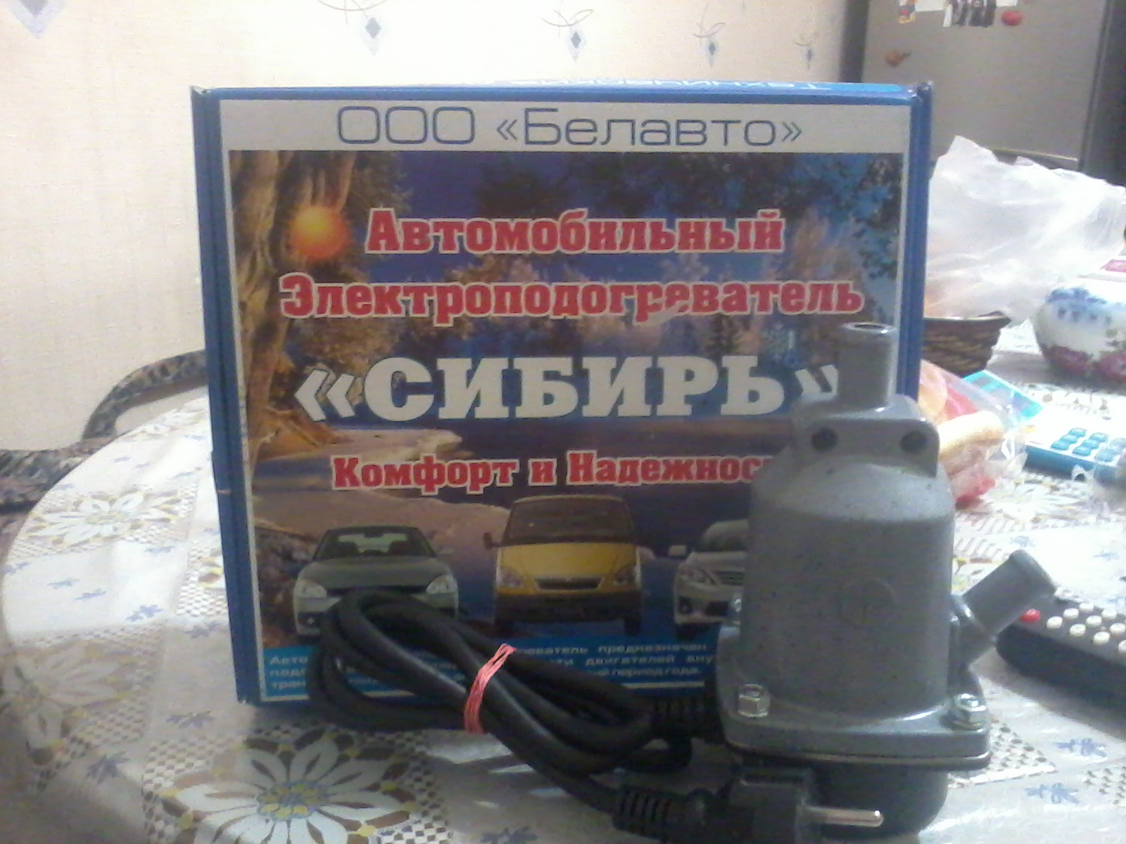

Уважаемые ! интересно мнение использующих данный девайс, недавно достался в подарок но чего то гложут сомнения в его эффективности и вообще будет ли понт
P.S. в 2007г. была такая тема, но к сожалению она не очем тему не раскрыли

да нормальная штука..главное, что свой двор был с навесом..и ликтричество халявное..и стой он всю зиму теплый..

Pteradaktel писал(а):да нормальная штука..главное, что свой двор был с навесом..и ликтричество халявное..и стой он всю зиму теплый..
как то так
тогда совет по установке- как я понимаю из законов термодинамики устанавливать его надо в наиболее низкой точке , и единственное место это в разрез шлангов печки?

Из собственного опыта установки электроподогревателей, большинство подключается по схеме: сливная пробка на блоке-вход в подогреватель, выход подогревателя-в тройник, врезанный в подачу печки. Сам котёл нужно ставить как можно ниже, во избежании завоздушивания и улучшения естественной циркуляции антифриза.

ребята я по ходу чето не понимаю, врезаемся в троиник печки, а патрубок от печки куда девать??? или ставить крестообразный соединитель этих патрубков?? кто в курсе отпишитесь

Ставил такие на Нивы, в -40 -45 машина заводилась на улице. Вот теперь думаю на Монтеро 3,5 поставить, только не знаю хватит ли мощности? Может кто подскажет?Притворщик писал(а):Уважаемые ! интересно мнение использующих данный девайс, недавно достался в подарок но чего то гложут сомнения в его эффективности и вообще будет ли понт.

Установил на Монтеро , работает...Притворщик писал(а):Уважаемые ! интересно мнение использующих данный девайс, недавно достался в подарок но чего то гложут сомнения в его эффективности и вообще будет ли понт.

Вообщем есть мысля поставить циркуляционный подогреватель (китай) под машину после задней печки . Я так понял это малый круг и он после задней печки как раз попадает в блок движка .
Вообщем как думаете , норм мысля ?? под машиной и места больше и не надо городить патрубки и тройники . А то я на 6G74 даж незнаю куда там сгородить подогрев не по колхозному !
