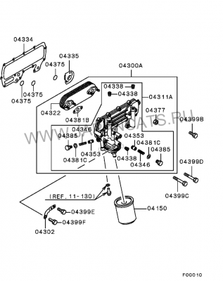

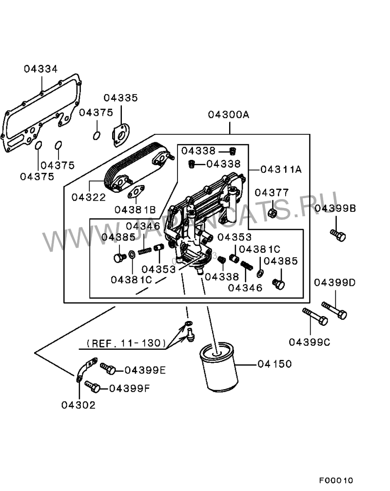

Маслоохладиталь на правой части двигла, снимать колектор, турбину и менять 2 прокладки... С ГБЦ не связано никак...
04381B на схеме...

Я обнаружил масло, случайно и поменял прокладки охладителя, машина пришла с проблемной гбц. Так что масло - первый вариант, дымность, уход антифриза греется и пр - стандартный набор для ремонта гбц(второй ) ...
Надо определить есть ли масло или это просто осадок ... Есть ли проблемы с гбц... Возможно масло вылетает через кольца(будет сильно сапунить) или турбину(снять патрубки, там будет все с масле.
