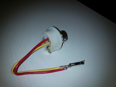

Ant321 спасибо, буду иметь ввиду, котелось бы от корейца или на худой конец от китайца.
Вот такие от газели?

Re: Патроны в задние фонари.
Нет не такие
Один в один паджеровские
На рынке случайно купил ,там где оптом торгуют контактами,50руб пучек )
Только внутри патрона текстолит с мощными контактами и хорошей пружиной

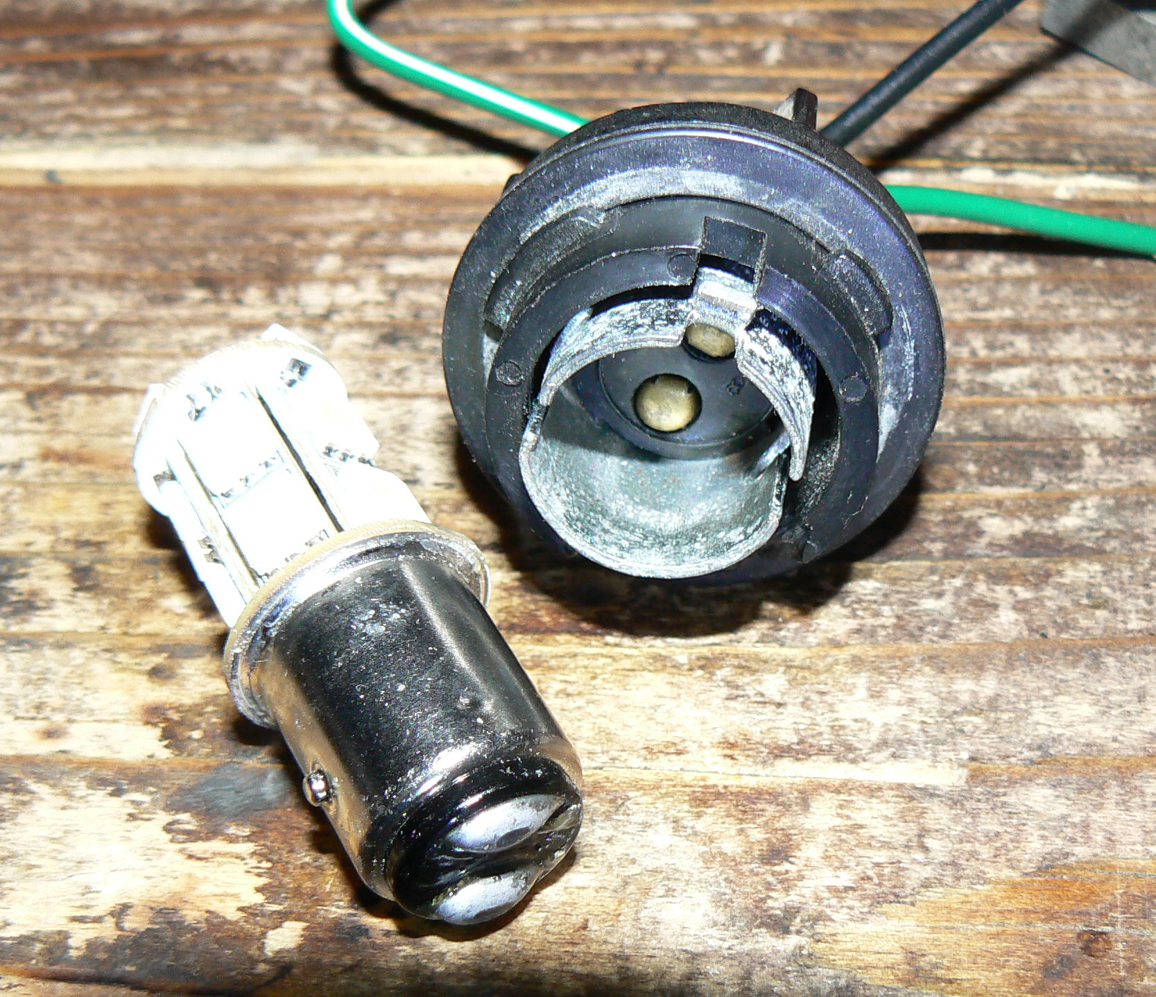

А что с твоими то случилось? Контакт оплавился и утоп в пластмассу и поэтому с лампочкой нет контакта? Если да, то оловом сверху капаешь на утопленный контакт и всё. Я как машину купил была такая фигня, капнул и 3 года уже езжу.

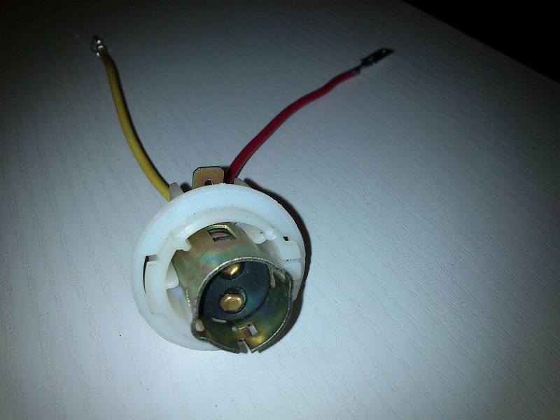

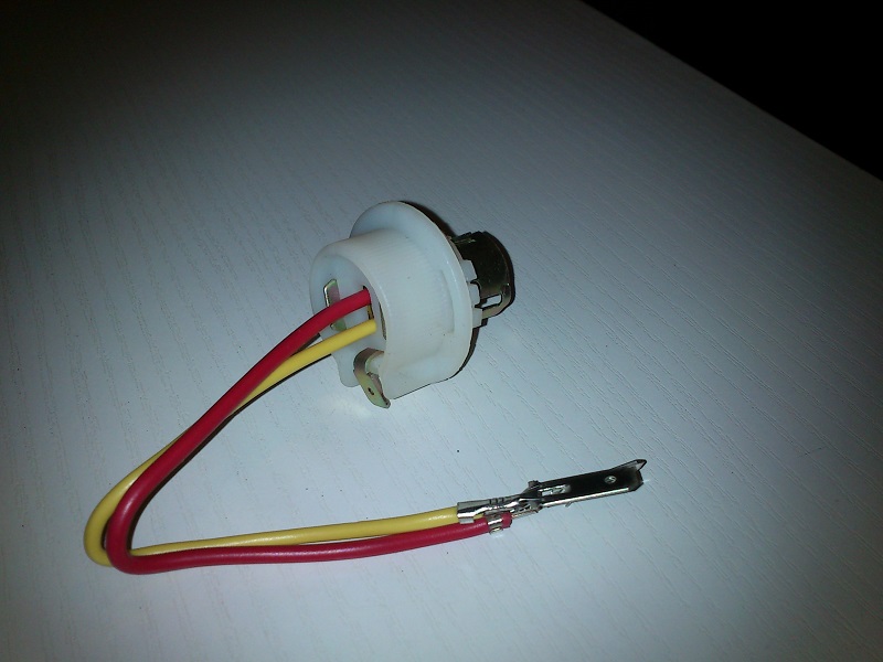

такие
но из них только сам цоколь взял с контактами

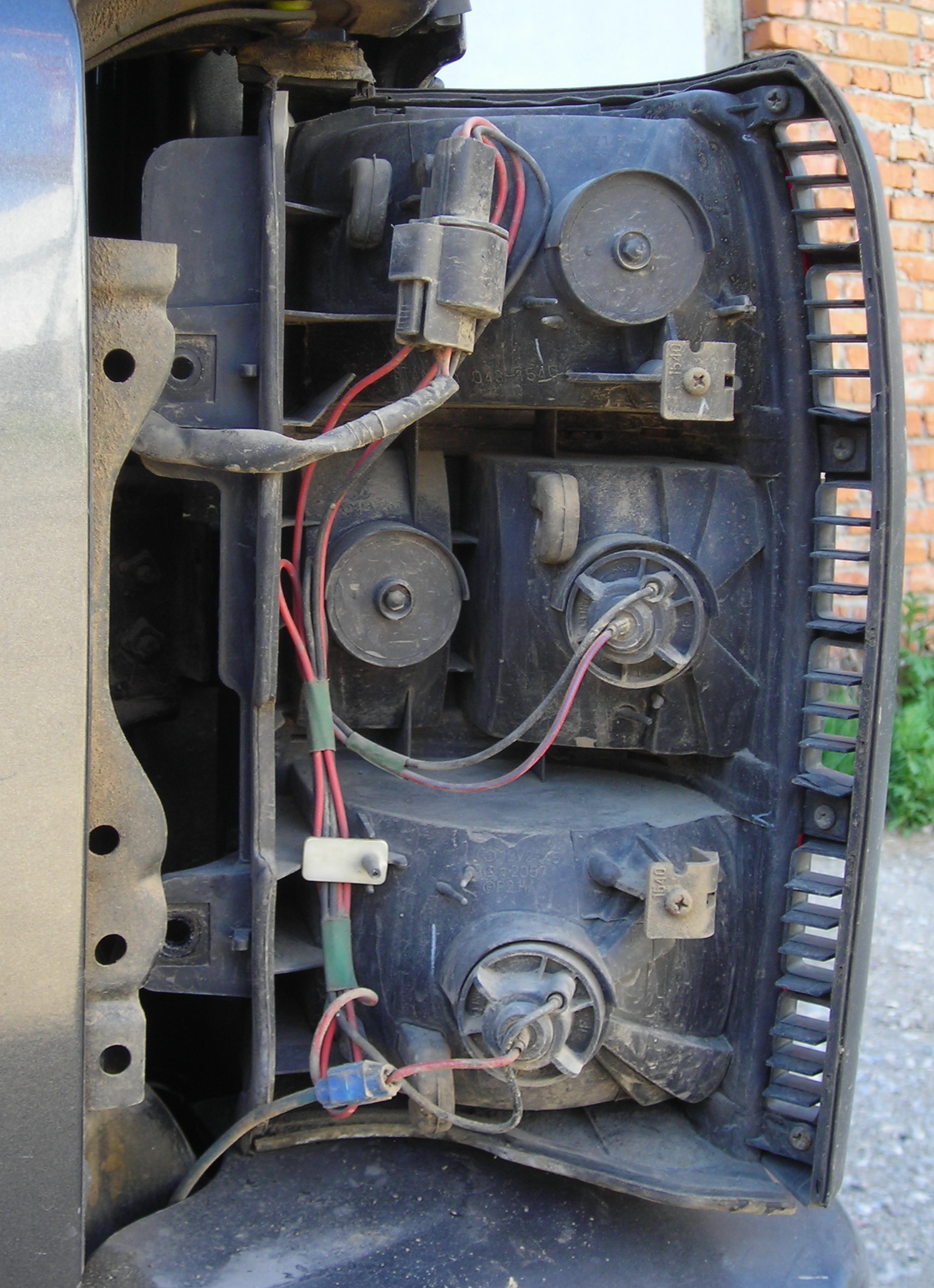

Если вопрос задан мне то, я просто хочу продублировать фонари в бампере. У меня европейское исполнение, на кузове только задний ход и противотуманки.AK писал(а):А что с твоими то случилось? Контакт оплавился и утоп в пластмассу и поэтому с лампочкой нет контакта? Если да, то оловом сверху капаешь на утопленный контакт и всё. Я как машину купил была такая фигня, капнул и 3 года уже езжу.
Купил сегодня такие же патроны, на днях буду вкорячивать. А почему корпус выкинул?Ant321 писал(а):такие
Кстати, кто знает, питание к фонарям подходит или тянуть провода надо от бампера? Где то читал, что провода с фишками протянуты к фонарям, просто самих патронов нет.
Автомобиля сейчас нет под рукой, сигналку ставят, а то бы сам посмотрел.
