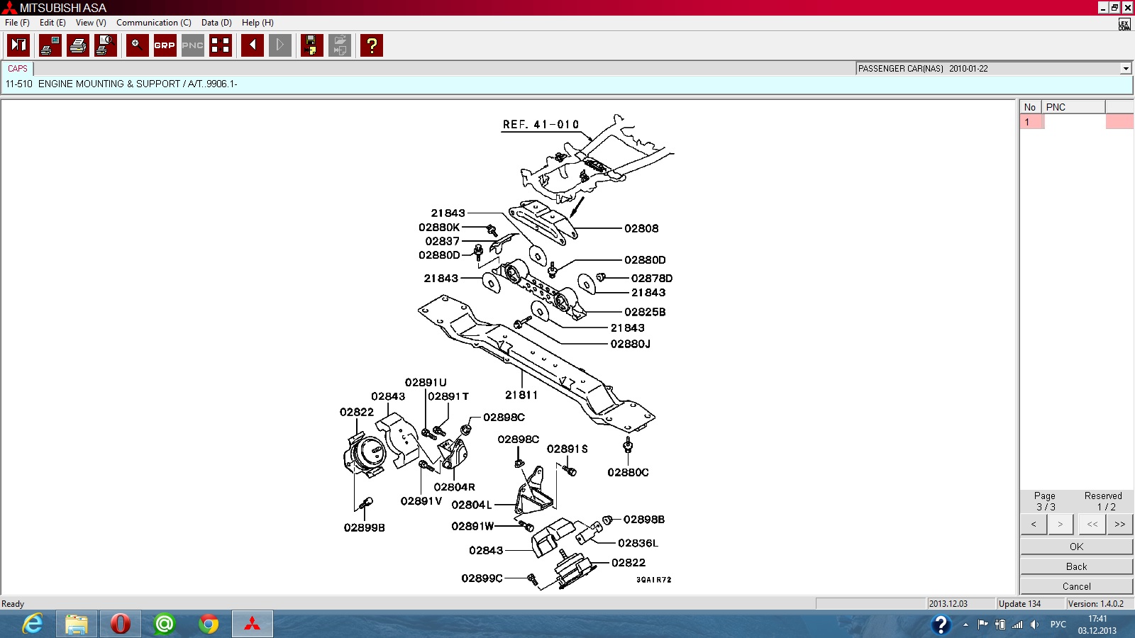

SNOOPER писал(а):Смотрите подушки двигателя. Зазоры между силовым агрегатом и кузовом.
И до кучи подушки раздатки, особенно ограничитель колебаний раздатки, который стоит слева между раздаткой и рамой.
Будешь удивлён но это третья опора двигателя :)
Да и ограничителя колебаний на Монтеро Спорт нет ::-D:

SNOOPER писал(а):Будешь удивлён но это третья опора двигателя :)
Я удивляться не буду, я это и так знаю ::-P:
Но 99% юзеров под выражением "подушки двигателя" понимают только те две подушки, на которых двигатель сидит :)
SNOOPER писал(а):Да и ограничителя колебаний на Монтеро Спорт нет ::-D:
На всех модификациях? Интересно, почему?
Конечно не на всех. На ручке как и на европейцах, у тебя в частности. Но всвязи с тем что это очень большая редкость, можно не расматривать.
Потому что сама третья подушка длинная и нет необходимости в боковой

SNOOPER писал(а):Потому что сама третья подушка длинная и нет необходимости в боковой
Логично. Я уже вкорячить думал.
Так у Вас такая уже должна стоять.

SNOOPER писал(а):
Ну да, длинная и стоит. Думал боковая рассыпалась и её вообще сняли, но экзист говорит что её у меня нет. Про то что длинная держит не подумал.
