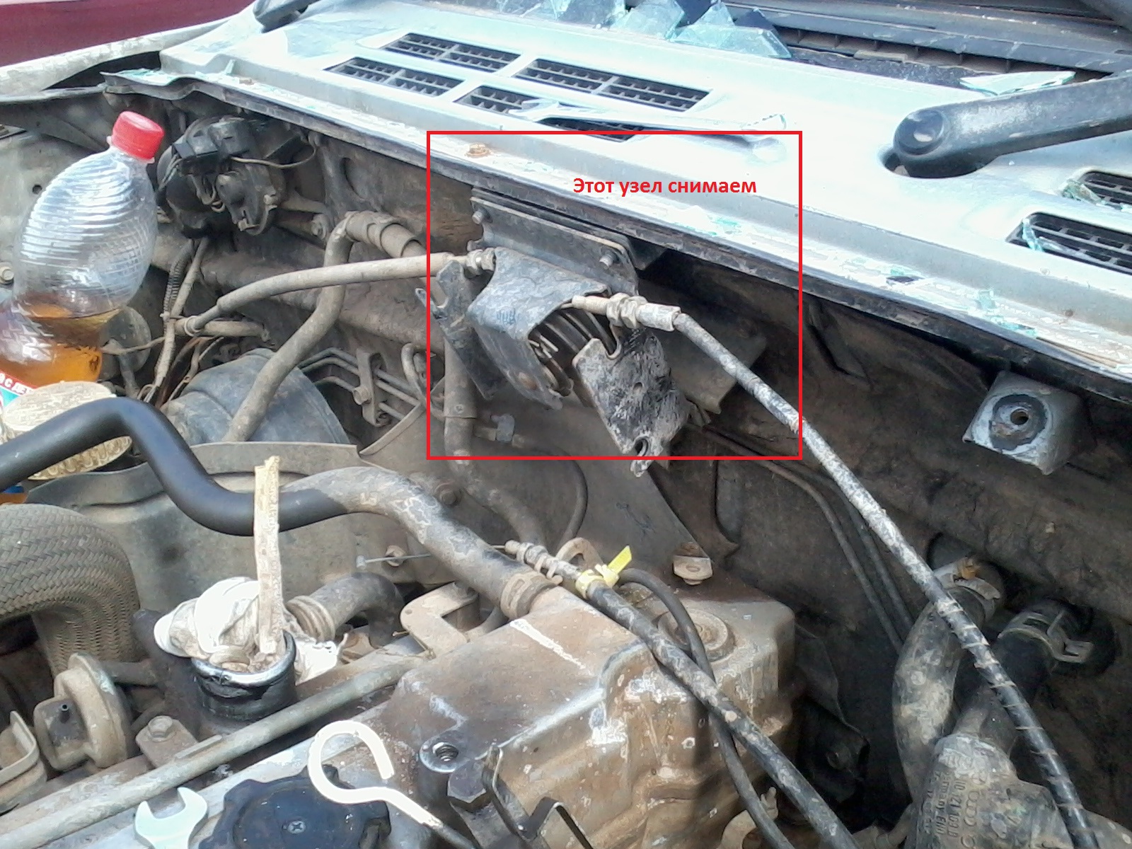

Фото 1 . Помогите опознать. Регулятор с подходящим к нему электрическим разъёмом и двумя резиновыми шлангами. Что сие есть? Расположен слева (по ходу движения) в моторном отсеке, сразу под стеклом, возле аккума.
Фото 2. На этом месте у меня должен стоять блок в котором сходятся трос с педали, ТНВД и круиза, одначе, на этом кузове есть только трос как на фото 3. Подозреваю что отличия из-за разных ТНВД?
Круиза в этом кузове не было, судя по тому что нет самого блока, а разъём от подрулевого переключателя круизовского был изолентирен к гофре в которой он живёт. Судя по мануалу схема работы довольно проста, однако про блок управления, а точнее про его расположение ничего не сказано. Вопрос - достаточно ли повтыкать вакуумник и переключалку с кнопкой, или же надо искать и переносить какие-то ещё компоненты?
Судя по разным ТНВД - есть ли ещё какие-либо электронные компоненты, которые придётся менять? Бортовой комп? Где он кстати? У меня ПР. Нашёл только блок управления на левом крыле (в ногах пассажира) - оно?

На 1 фото вроде как электромагнитный клапан АБС № MB 894561. Шландик от него приходит на ТНВД.
На 3 фото тросик газа MB 932303

1. тросик акселератора
2.Электромагнитный пневмоклапан повышения оборотов при вкл кондиционера.

1 вопрос был про РЕГУЛЯТОР :)
2й - про механизм, на который сходятся тросы.
Если это ЭЛЕКТРОклапан - но накуа там крутилка? Справой стороны расположена круглая вращающаяся ручка, с детальки идёт (куда-то) шланг.

Вдогонку.
на фото выше расположен узел, в котором сходятся все тросики, узел показан для ДИЗЕЛЬНОГО ПРАВОРУКОГО Пыжа.
Однако у меня, (да и ещё на паре машин видел) данный девайс стоит несколько наоборот, т.е. так:
Фотку брал из темы про замену кузова.
Кому не сложно - гляньте как у вас?
ПыСы Поясню - у меня (на фото) этот узел стоит перевёрнуто "вверх ногами" относительно того, что на схеме. И, кстати, работало :)

qwertyqwer писал(а):1 вопрос был про РЕГУЛЯТОР :)
Теперь ещё один. Согласно схеме
в схеме круиз-контроля присутствует "блок управления круизом". Не актуатор с вакуумным приводом и тросиком, стоящий под капотом, а именно блок управления. Где стоит этот самый блок?
Я про фото... как расположил так и пишу по картинкам.
