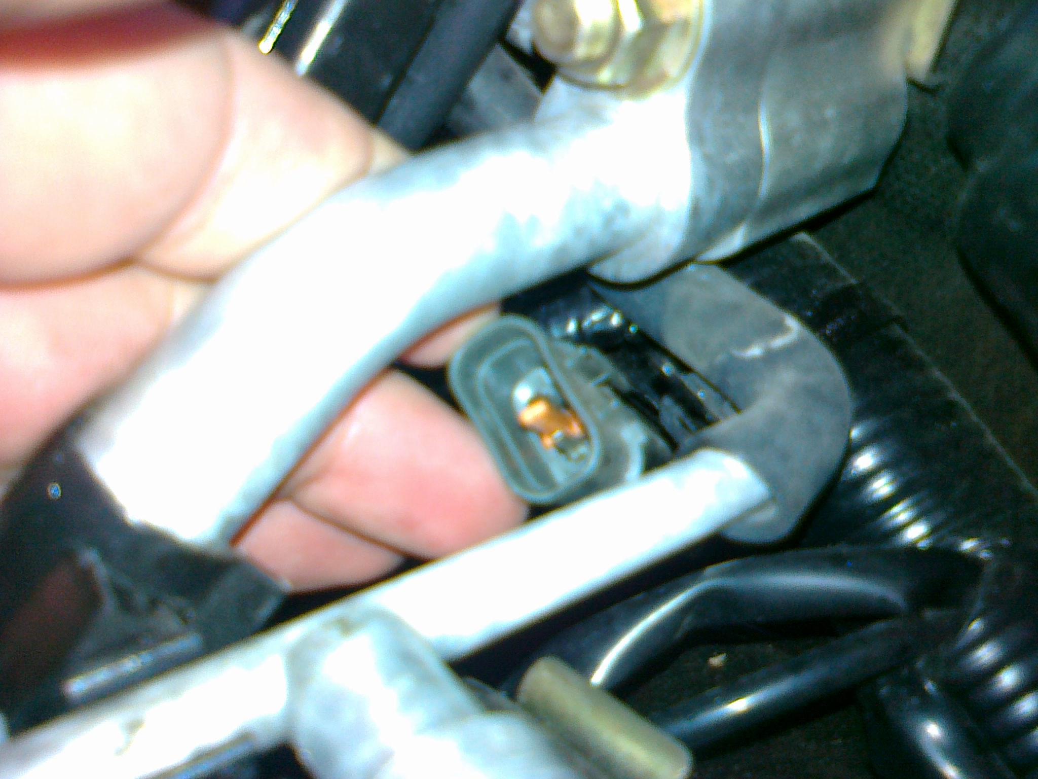

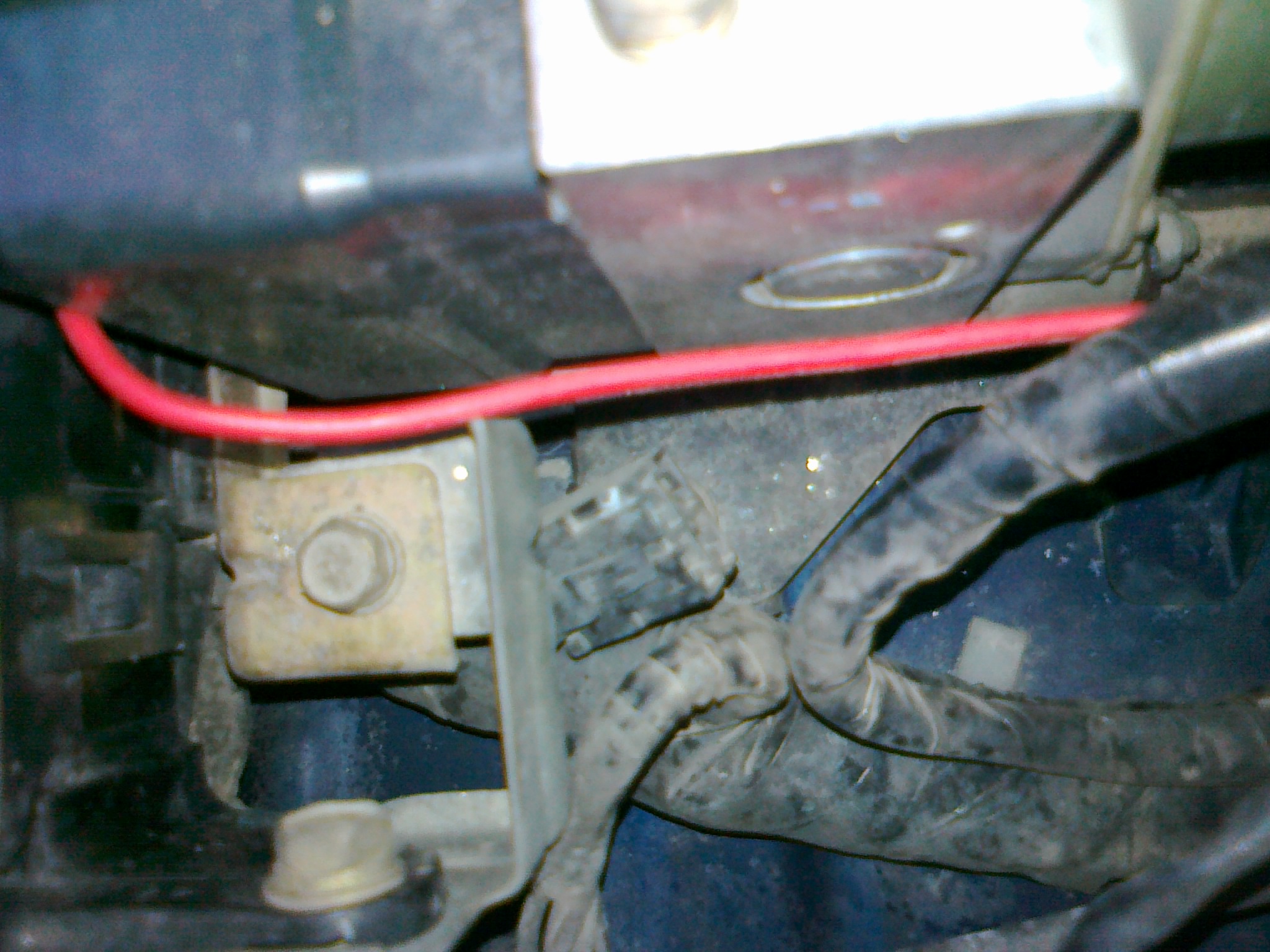

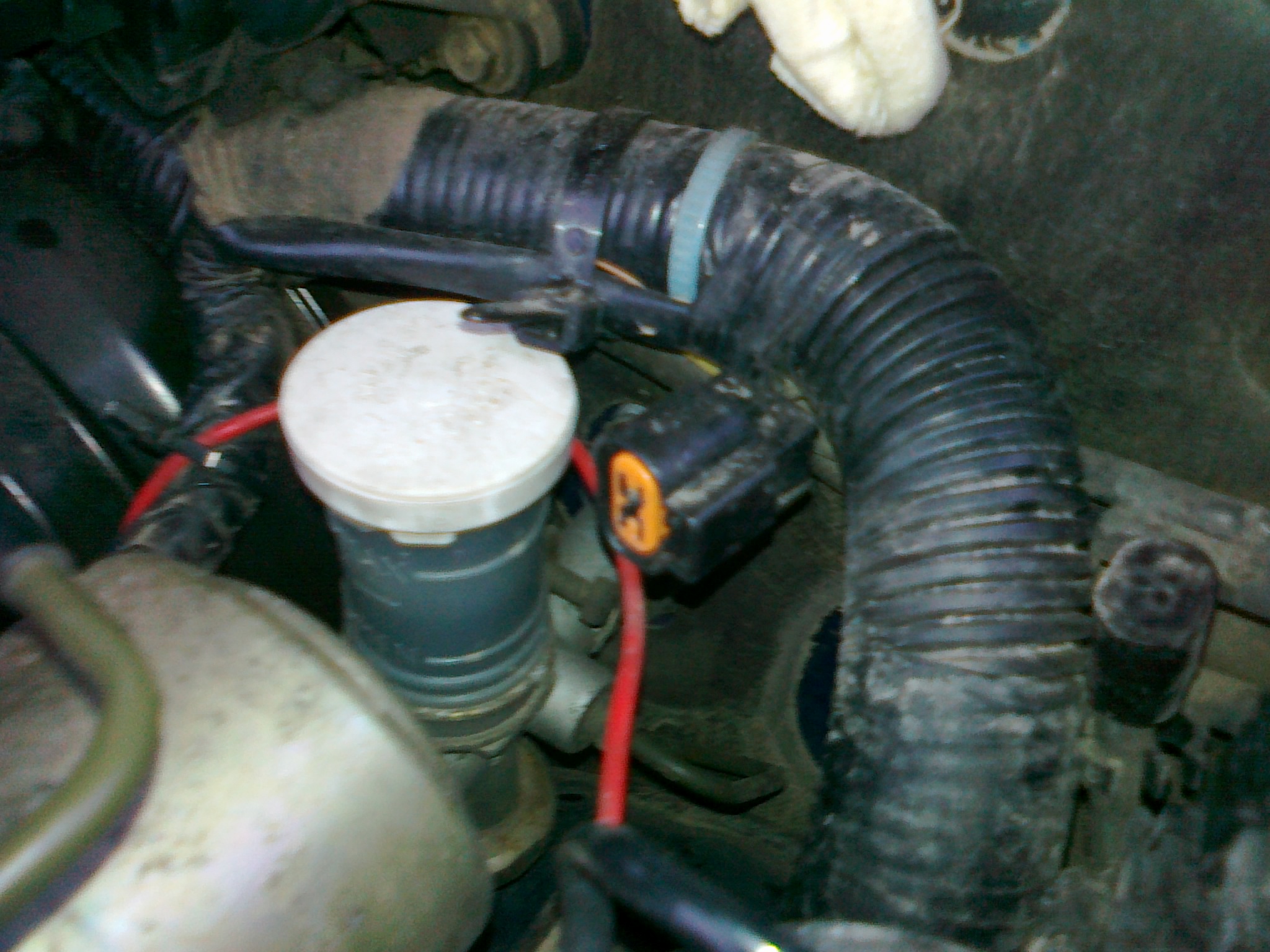

Авто Паджеро спорт, 2.5D 2002г.в Подскажите что за разъёмы под капотом. с 2-мя проводами возле топливного фильтра и возле бачка с тормозной жидкостью, и еще с 4-мя проводами возле блока предохранителей. так же интересует назначение нескольких свободных разъёмов за бампером.

Тот что на второй картинке 2х пиновый похож на подогрев топливного фильтра.

Сrankshaft писал(а):Тот что на второй картинке 2х пиновый похож на подогрев топливного фильтра.
тот который я держу рукой на 3-м фото ближе к фильтру. хотелось бы точно узнать. думаю заморочиться с подогревом фильтра. так как заводиться плохо, аккумулятор у меня один, а соляра у нас хреновая.
Правильно, а второй это разъём реле, того же подогрева :)
Нифига не реле.
Реле стоит правее блока предохранителей сантиметров так на ...... десять, и разъём у него другой!!!(хотя, вроде, такой же ::-[: )

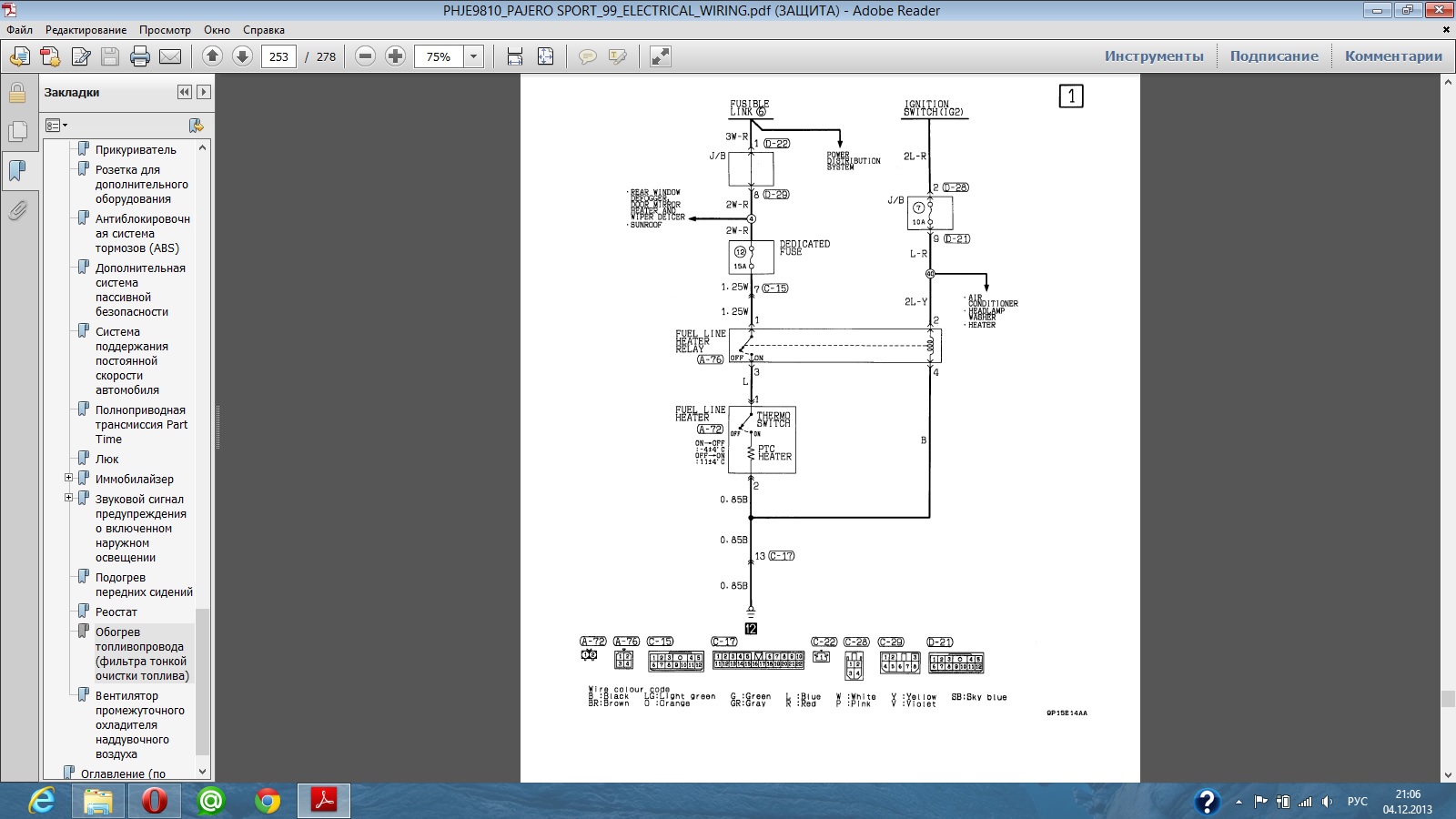

на той схеме которая у меня есть, про эти разъёмы ни слова, хотя и изображены там. может у кого есть номера не достающих элементов. А как вообще работает подогрев? постоянно, какое то время или вообще включается принудительно кнопкой?

Вот схемка поможет.

Там в крышке фильтра биметаллическая пластина стоит, соответственно подогрев включается автоматически при понижении температуры до определённого предела (в цифрах не помню).

На схеме всё написано :)

спасибо за схемку. для меня там конечно пока не всё понятно но буду пробовать разбираться.
