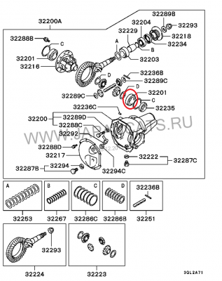

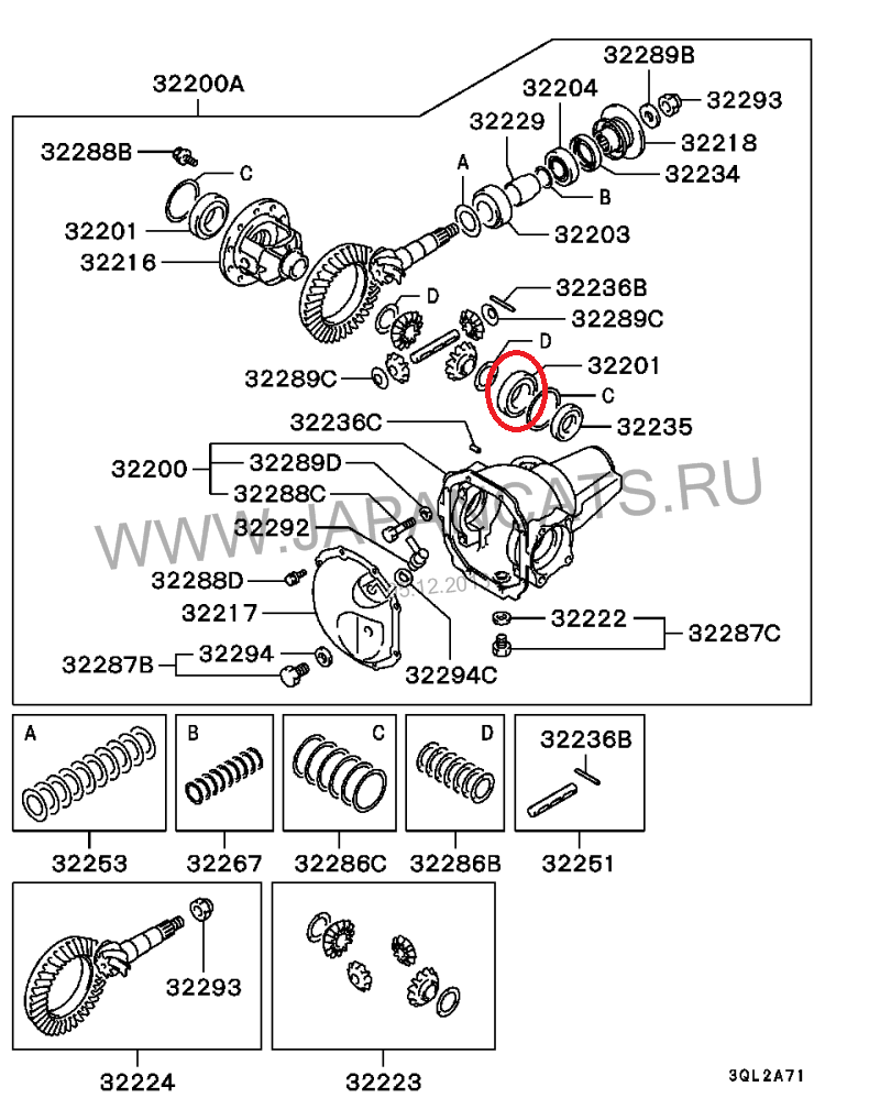

Судя по картинке подшипник меняется только с разбором редуктора.
А где эти втулки на картинке?

Maksus писал(а):Судя по картинке подшипник меняется только с разбором редуктора.
Я так понимаю это и есть сама часть дифференциала, на которую надевается подшипник.
