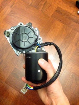

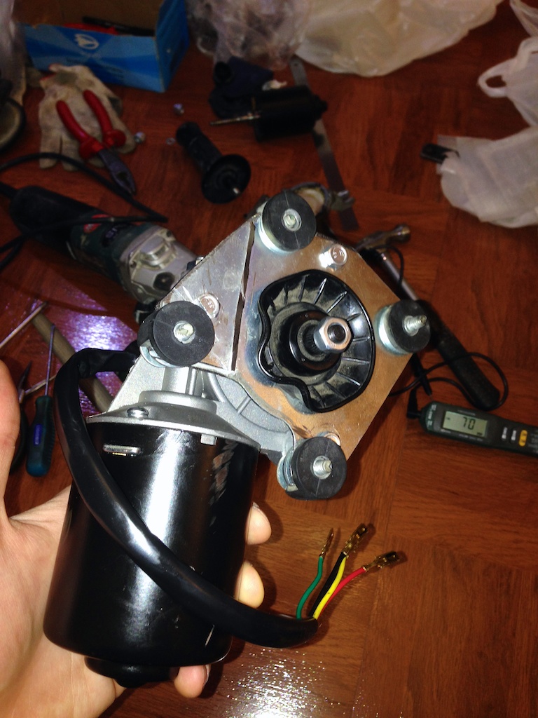

Может быть пригодится коллегам в виду начала снежного сезона :)
Недавно возникла необходимость замены мотора стеклоочистителя, т.к. пластиковая шестерня в редукторе стесалась в ноль, а цены на новый немного расстроили (около 9-10 т.р.).

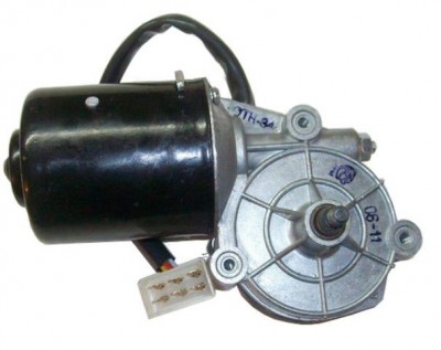

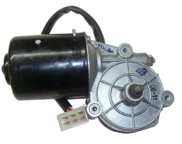

Были произведены поиски и найден подходящий вариант от отечественного автопрома: моторчик от ВАЗ 2108.
Подходит он в первую очередь по мощности и диаметру вала (это самое главное), а так же по цене (1000 р.)

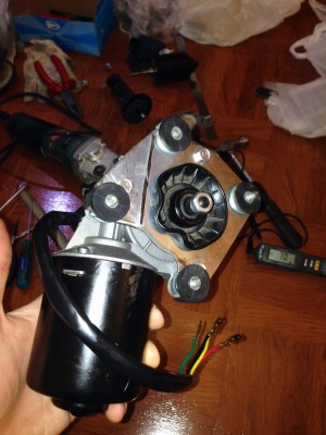

Далее была изготовлена плита-переходник с нашего посадочного места (4 втулки) на 3 болта от 8-ки. Сделать надо было быстро, поэтому грубовато.

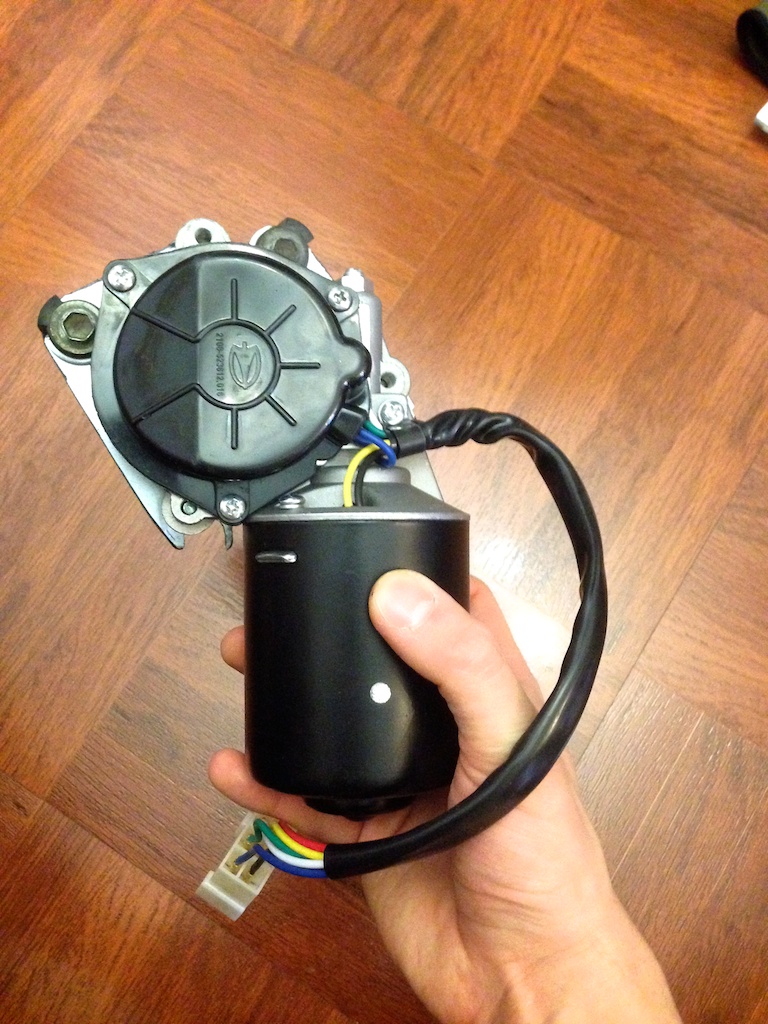

По распайке: на разъеме родного моторчика (оригинал) есть маркировка, приводится её соответствие с цветами проводов от 8-ки:
+2 = Желтый
B = Зеленый, либо Белый
S = Красный
+1 = Черный
E = Синий (корпус)

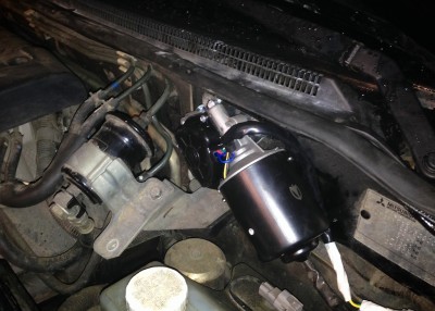

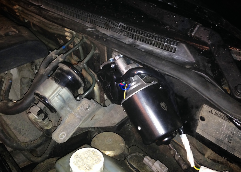

Работает даже лучше (сам мотор мощнее, больше и прочнее на вид и шестерня в редукторе при схожем передаточном соотношении и скорости вращения).

Все правильно придумал. И мотор по шлицам подходит к нашей трапеции.
Полезная инфа!

Может я чего не понимаю, но на разборках евроавто такой моторчик стоит 1000 руб с гарантией. нет оно конечно приятно руками поработать но родное то всяко получше колхозу будет. да и вроде не снашиваются они просто так. Привод щеток , этот да клинит у всех. И думается мне что по причине заклинивания и шестеренка сносилась. Но когда привод клинит скрип стоит аж уши в трубочку сворачиваются. Хотя некоторые думают что у них щетки о стекло скрипят и не парятся.

Никто и не обижается.Отчет отличный,доработки минимальные.Запчасти для тазиков вездесущи,в отличие от разборок.
