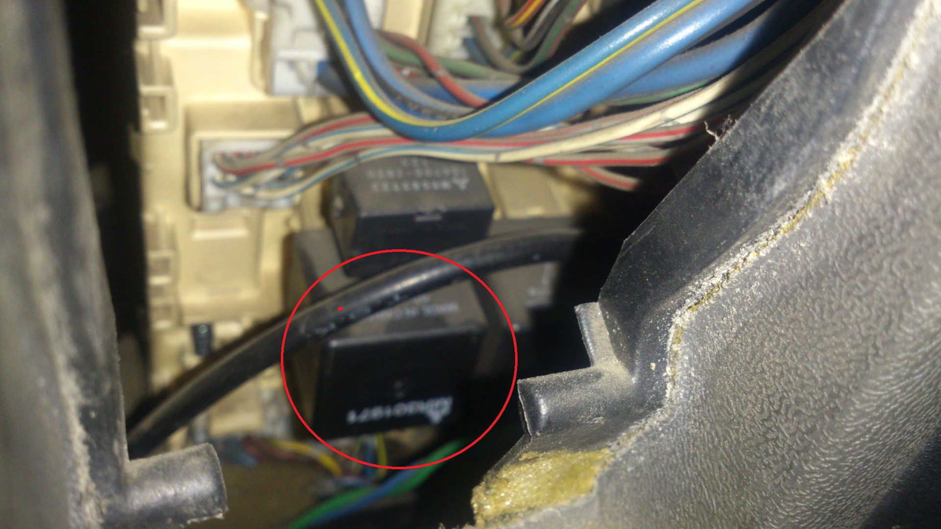

Всем привет!чтоб не плодить темы,спрошу тут. При разборе кнопки подключения заднего отопителя,что-то коротнул.Печка обрубилась.Предохронители все целы.При включении печки не слышно цоконья релюшки.Если не сложно,подсобите найти эту штуку,желательно на схеме или примерное местоположение и номер.Montero3/С Ув.

Re: Помогите разобраться с печкой
Сообщение HiTEX »
Ну релюшки у нас под капотом стоят (первый ряд от водителя) Но щелчка включения я тоже не слышу, просто вентилятор начинает вращаться и всё.
Сообщение HiTEX »
Пошёл, повключал вентилятор. Действительно, щёлкает реле (самое большое) в салонном блоке.
Вот оно

Сообщение maxud82 »
Да,дело было в ней.Рядом стоит точно такая же.Как я понял от задней печки.Поменял местами,печка заработала
