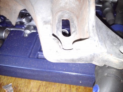

монтеро спорт 6G72.. появился свист....понятно что ремень....полез смотреть и обнаружил на кронштейне MD 316438 отколот по неизвестной причине(скол вроде старый) упора болта натяжительного ролика генератора... Ролик как я его не затягиваю без упорного болта ослабляет натяжку.. Кто-нибудь варил этот кронштейн???есть ли смысл??? пробовали и типа уголка ставить приблуду самодельную, чтобы болт не "слетал" с "остатков" от упора....но что то пока не получилось....

Проблема знакома, сам сломал ухо кронштейна натяжителя ремня гура по глупости! Заварить мож и получится, только врятли по месту, не подлезть там! надо снимать, а раз снял, проще с разбора поменять! Но это все предисловие, я оставил шайбу под сломанный кронштейн. Чтоб ее поставить, нужно вырезать в ней паз, шириной, равной толщине болта в этом месте!!! Потом ее просто туды подсунуть и натянуть. У меня уже год как все ок :m/:

Спасибо за идею.тоже думал.сегодня снял плиту...буду варить..точнее сначало на снятой поэкспериментирую...а потом если ничего не выйдет_варить

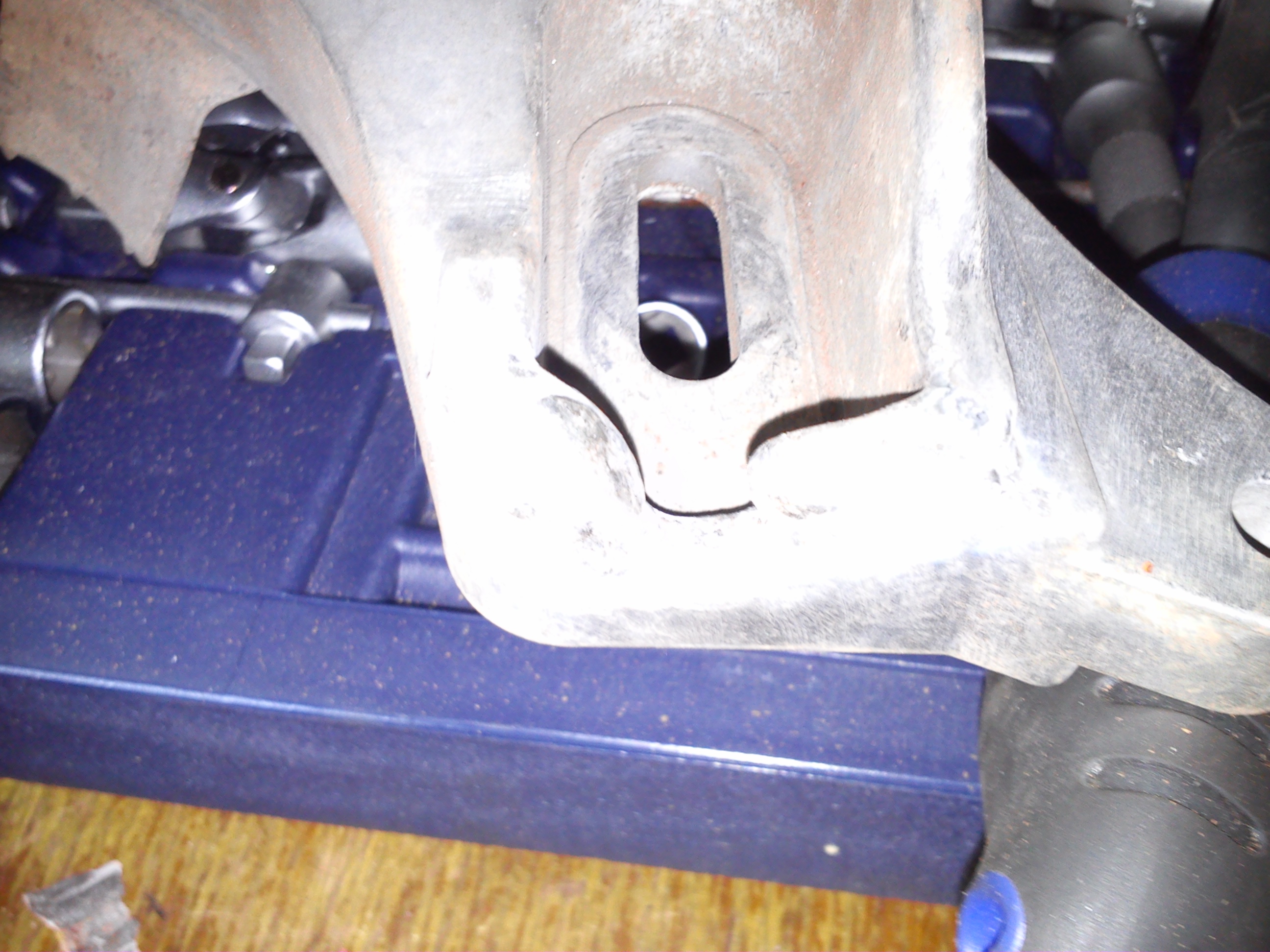

Спасибо всем, кто поделился опытом. тему можно закрыть!!!... я наварил "уши" под болт....фото конечно не очень, но рассмотреть можно.
