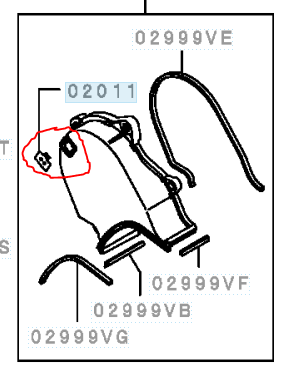

Какая крышка проще снимается (правая или левая), или может там вообще окошко какое нибудь есть?

Правая снимается, а в левой есть смотровое окошечко (напротив метки шестерни распредвала) закрытое железной заглушкой (спереди крышки)
В основном, ремень у нас не трескается, а растягивается (ХЗ почему) но по меткам на распредвалах, время замены можно определить со 100% точностью. Ушло на ползуба или зуб - меняй к чертям такую лабуду

На левой крышке (так как её снять невозможно, просто так) есть смотровое окошечко, прикрытое жестяной крышечкой
Вот досада только в одном - их то и можно посмотреть. А вот в каком положении находится метка на шестерни коленвала, это только увидеть можно разобрав весь лобовой обвес!
Не обольщайтесь установленной гребёнкой и меткой на шкиву, они служат для выставления опережения угла зажигания и то, с помощью стробоскопа
Так как тогда проверить метки?! :%):
Крышку снять, в окошко заглянуть, а коленвал то получится провернуть? :*WALL*:
