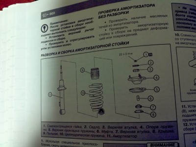

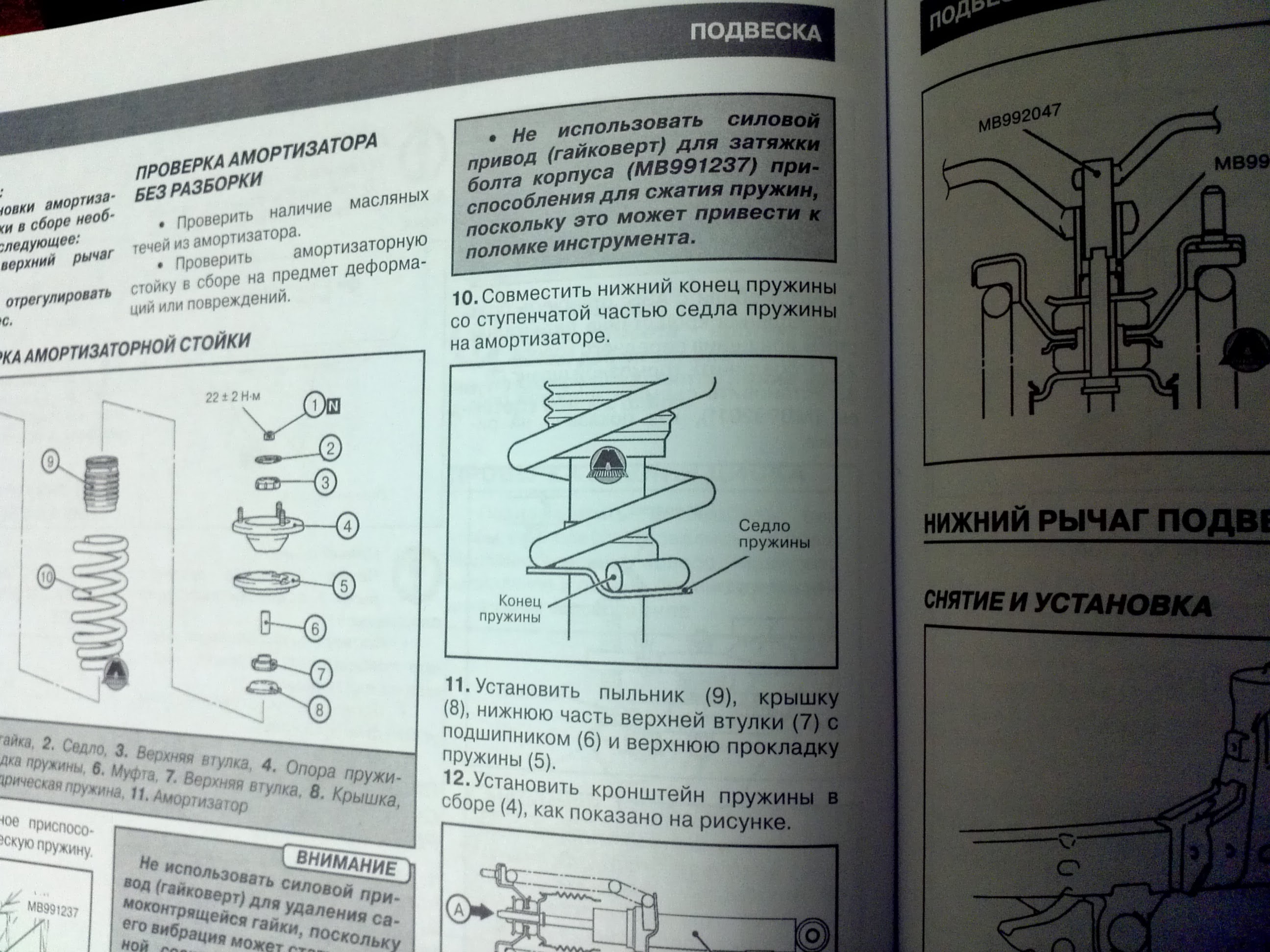

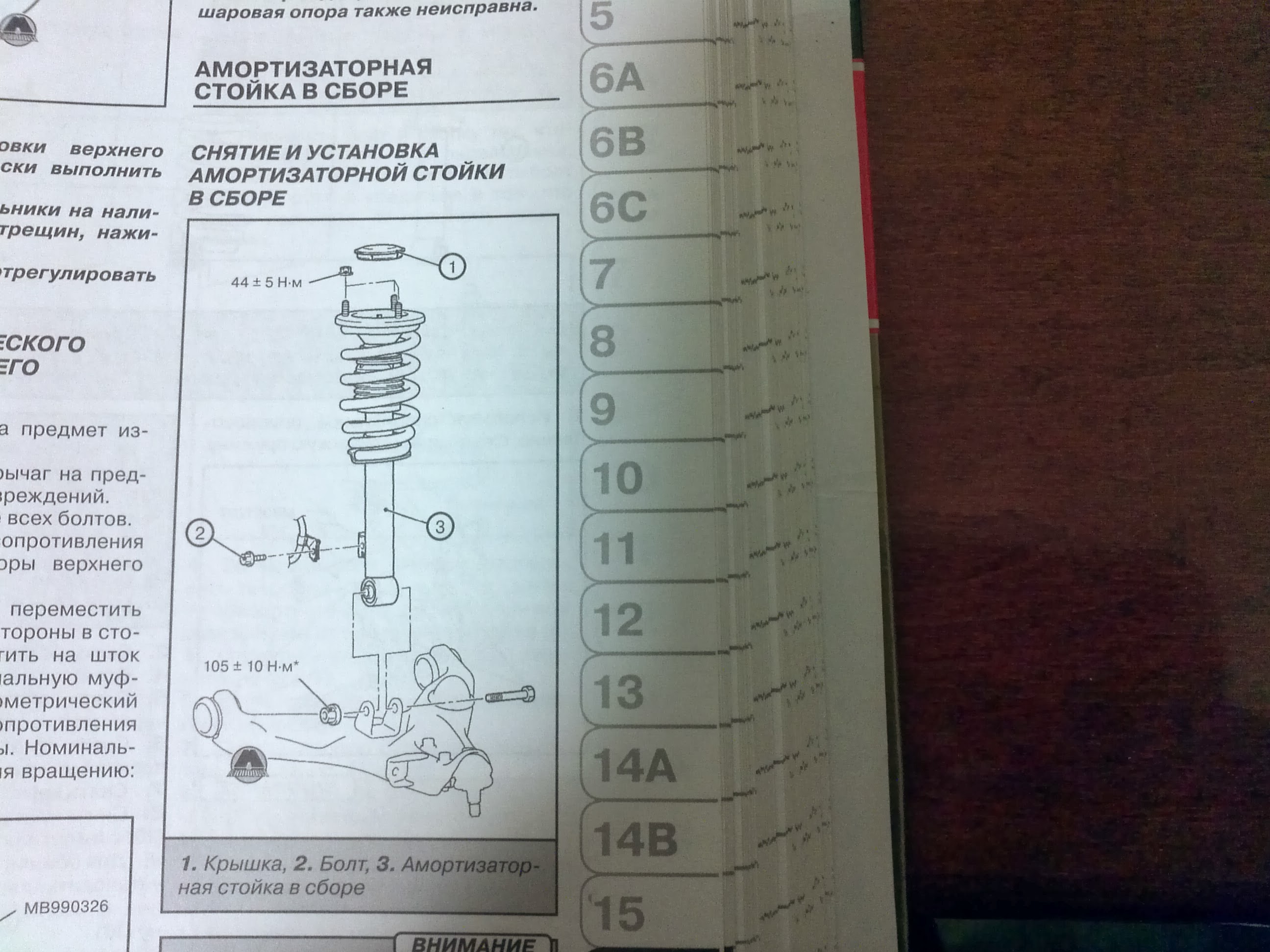

Гляньте кто разбирается, ничего не упустил ?

Супер! Спасибо тебе gary_tmp
Книга то что надо в таких ситуациях, жаль что ни где в интернете не скачать... на планшетнике было бы мега удобно ею пользоваться, когда надо чтото сделать своими руками, в творческом порыве так сказать
