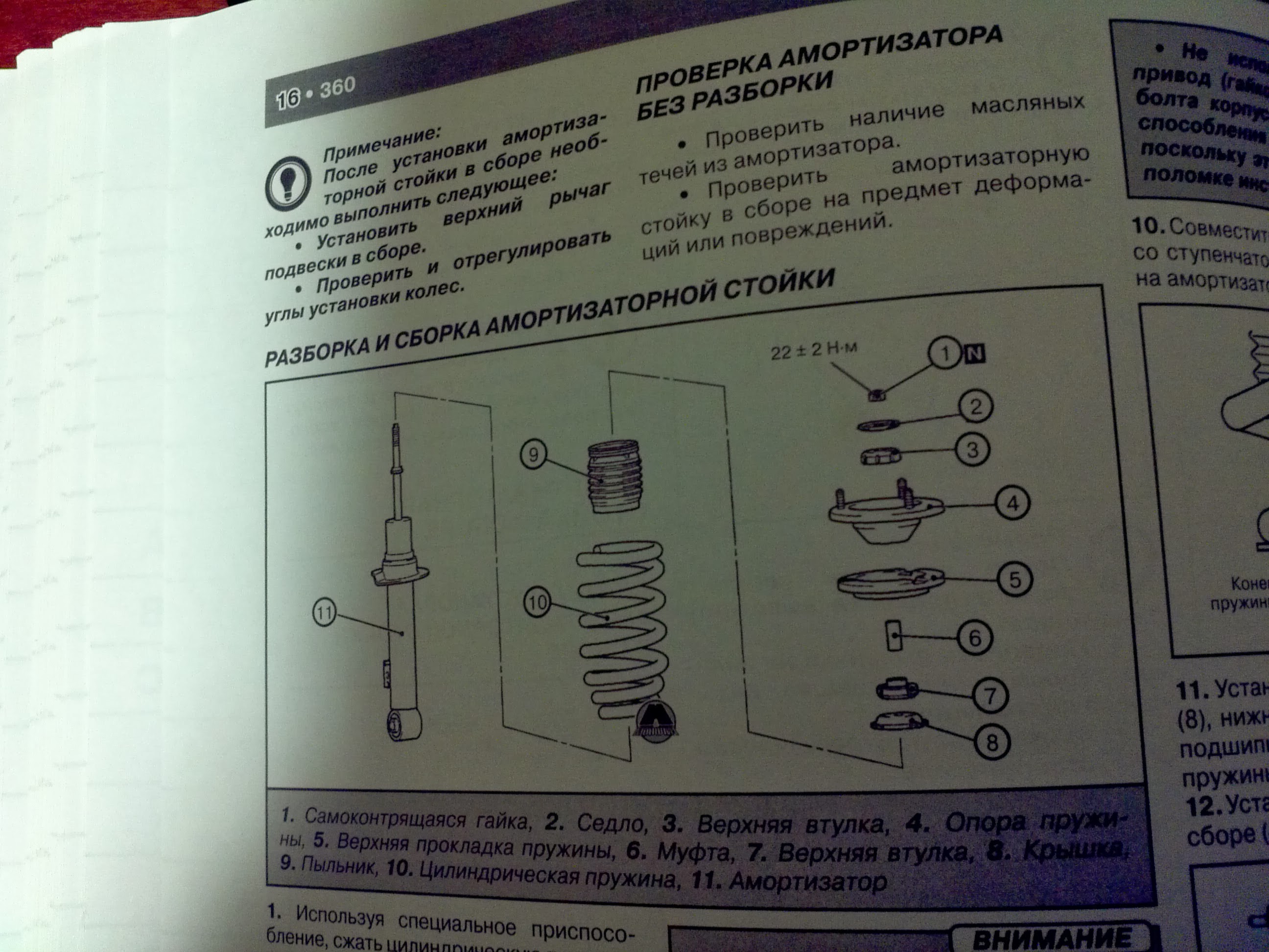

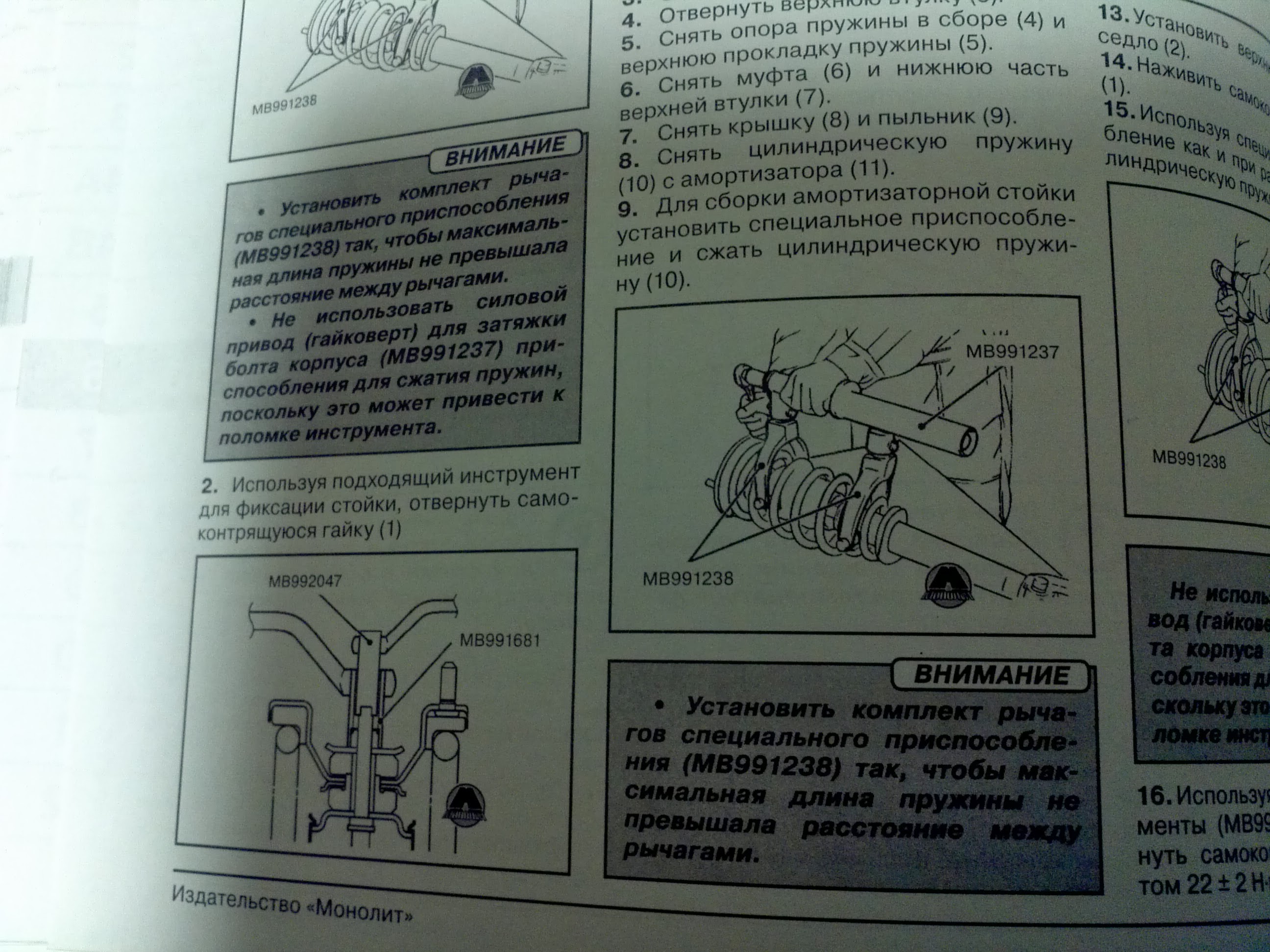

				Гляньте кто разбирается, ничего не упустил ?
				Re: Самостоятельная замена задних амортизаторов на NMPS
				Добавлено: 11 дек 2013, 13:36
				 Nottinghem
				Супер! Спасибо тебе
gary_tmp
Книга то что надо в таких ситуациях, жаль что ни где в интернете не скачать... на планшетнике было бы мега удобно ею пользоваться, когда надо чтото сделать своими руками, в творческом порыве так сказать
