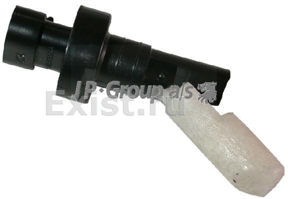

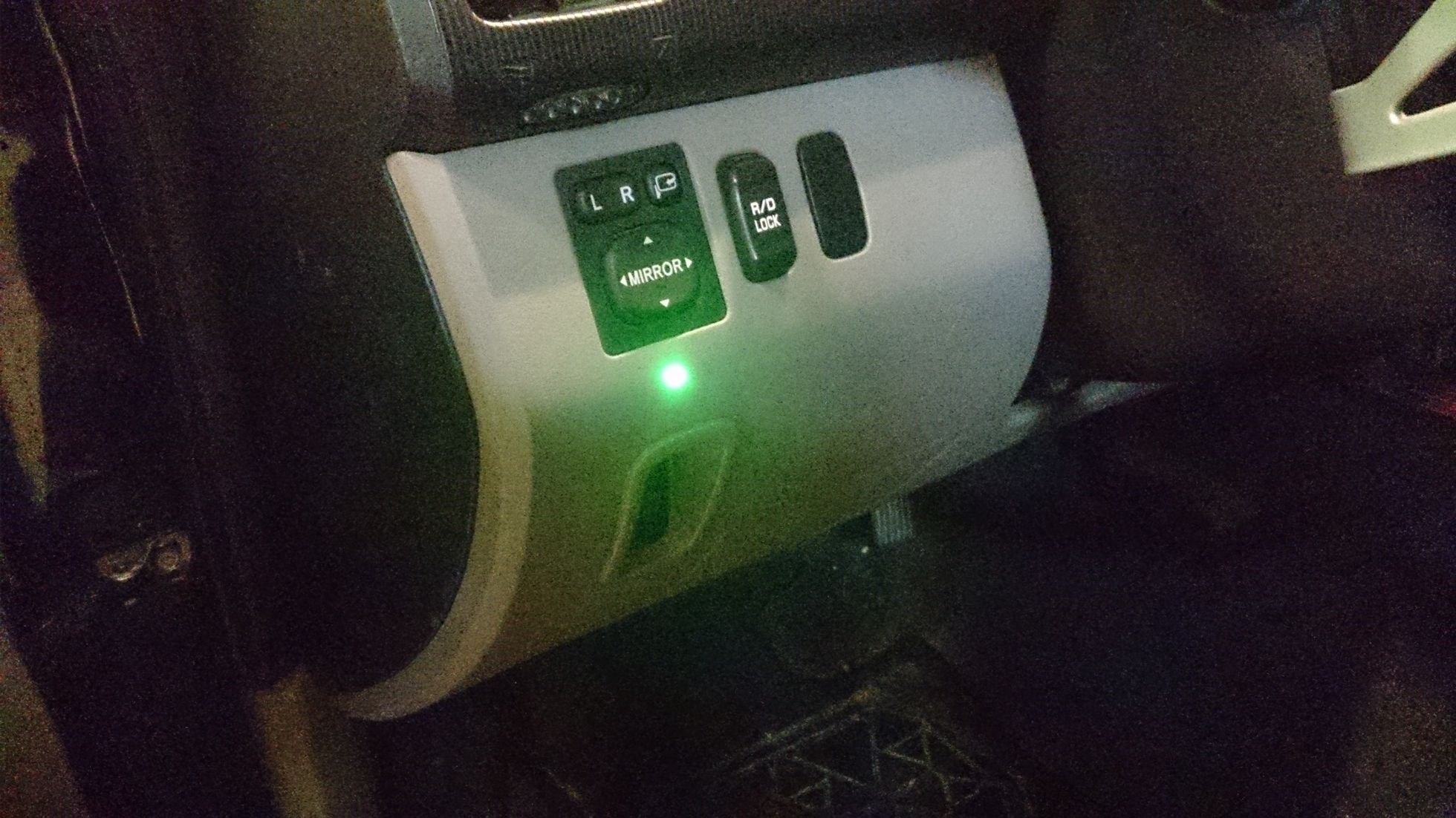

Доброго всем времени суток! Уже давно вынашиваю идею с установкой датчика уровня омывающей жидкости. Она как обычно заканчивается в самый не подходящий момент. По датчику почитал на drive2.ru. Только хотел это реализовать в панель приборов ( там есть свободная пиктограмка). Но пока я до нее так и не добрался (все впереди). Ну, а пока эту штуковину реализовал как посчитал удобнее. Пол дня работы и вуаля.

После того как перестаёт брызгать на фары омывайка, значит осталось 100мл. Проверил. Номерок найду и выложу. Заказывал в exist.drozd272 писал(а):Вариант хороший.Уровень можно определить и без датчика.Вобщем так ,если перестаёт брызгать на фары омывайка,значит осталось меньше литра.Вот у кого нет омывателей фар,тому будет эта тема полезна.Ты бы воложил номерок датчика и где купил или заказал,так же наверно будет интересно,как проводки тянул.

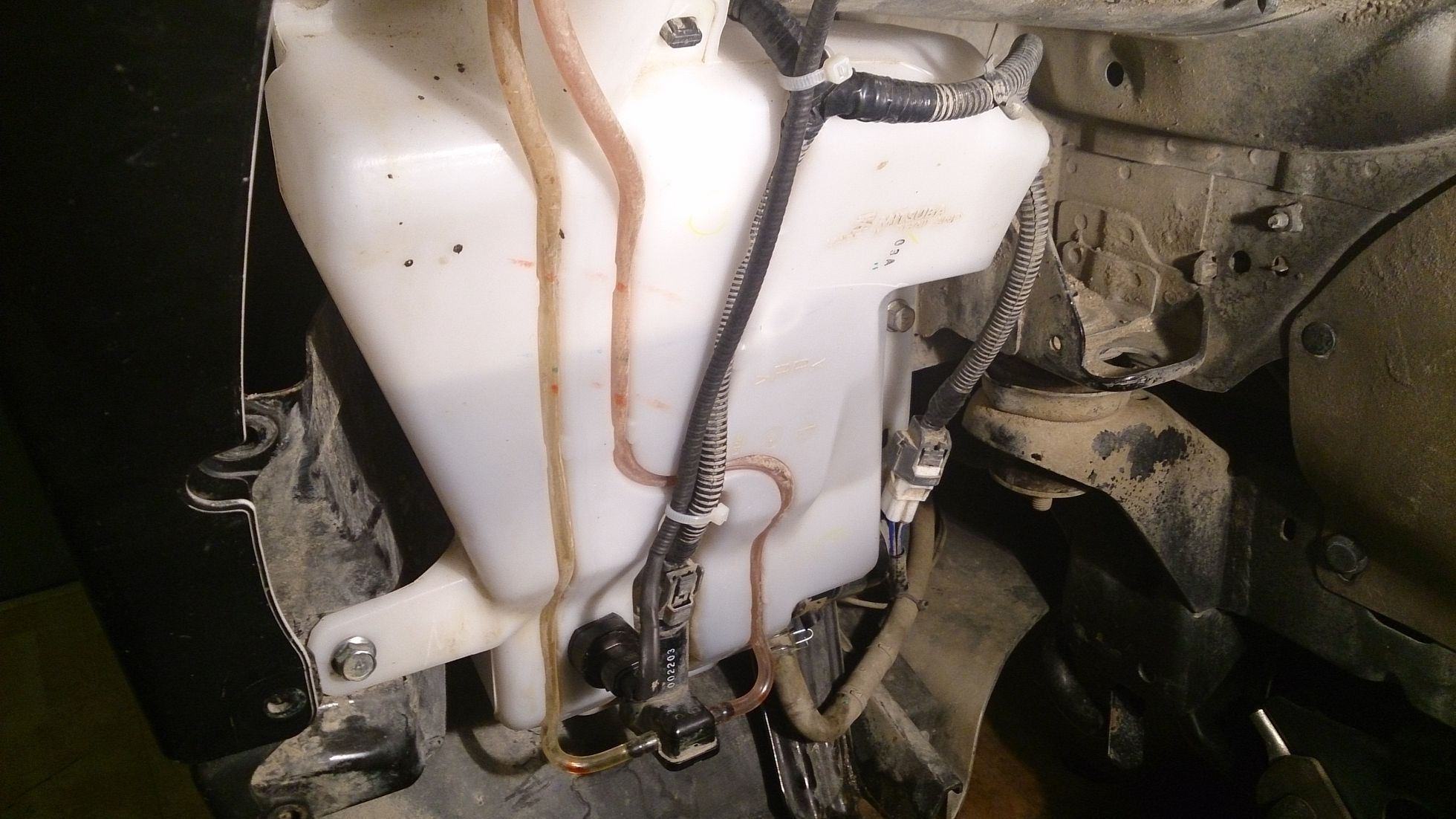

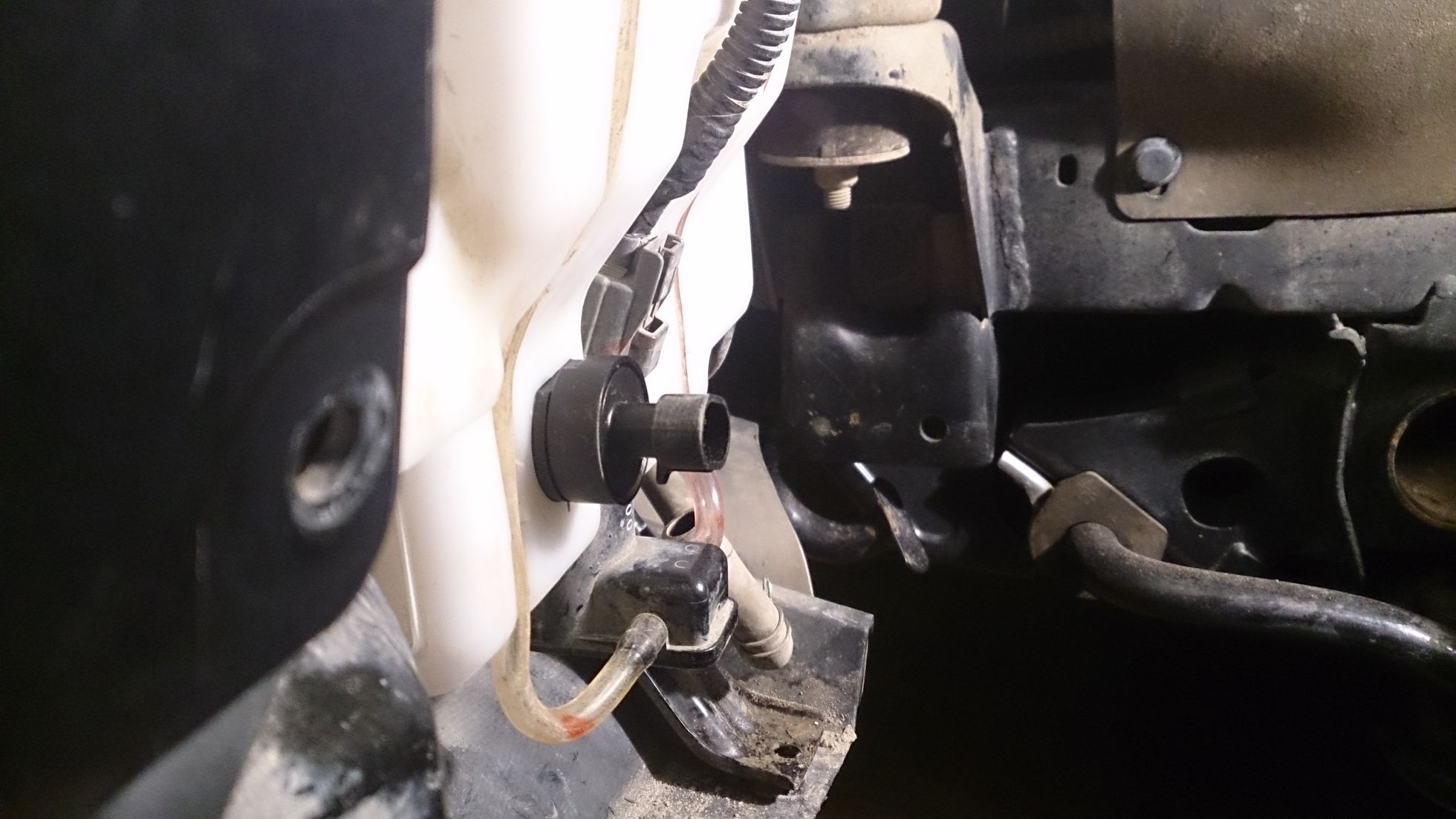

А как ты к бачку добрался,промто подкрылок снял и колесо?

Когда-то на Лансере такой тюнинг делал. Даже иконку на приборке выцарапывал. Датчик брал MR 911028 (под него прокладка MR 154427).

Колесо снимать не надо. Подкрылок снимается просто. А вот бачок можно вынуть только когда колесо выкручено в левую сторону до упора. Место предостаточно. Можно даже и бачок не снимать. Отверстие делал фрезой на 20, подошла идеально. Она осталась от комплекта датчиков парковки.drozd272 писал(а):А как ты к бачку добрался,промто подкрылок снял и колесо?

Когда лепил светодиодик, думал питалово взять или с прикуривателя, или с питания рации (она под рулевой колонкой и питание с ака через включатель). Но увидел бесхозный разъем. Посмотрел, что это такое и увидел, что это ручное управление корректором фар (на машинках с ксеноном оно не используется). Там появляется +12 вольт при включенном ближнем свете. А так как всегда езжу только со светом, то и порешил взять питалово с этого разъема. И пред на него уже есть заводской.
Кабель заводил через штатное отверстие с правой стороны от рулевой колонки. Его там оч. хорошо видно.
