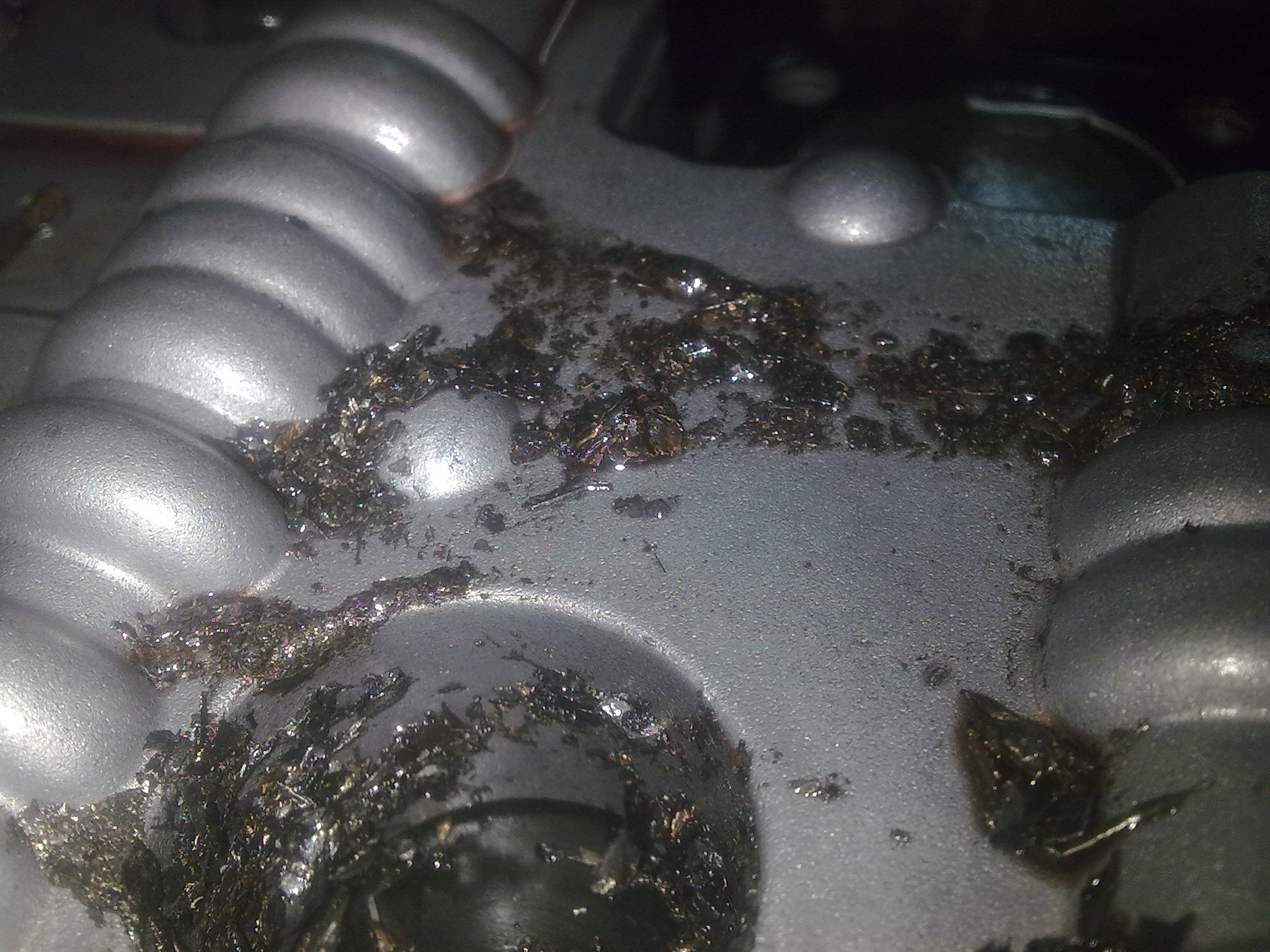

на данный момент имею 2 мёртвые коробки. на первой сломан пополам корпус планетарки(вроде так).
на второй пока не понял. стружки оч много.
фотки второй:
а вот эту часть вскрыть не удалось(
буду продолжать вести отчет

German_SPY,у вас бензинка. Поэтому акпп берите от бензинки. Ибо гт в дизельной акпп другой. А на фото ниче нового. :)
Но чё-то вижу керню - MITSUBISHI PAJERO V75W 6G74 V4A51, оно там быть не могёт. Там V5A51. Можно взять акпп от бензиновой делики. Встаёт нормально. Вот только учтите что планетарки там новыми не будут.
