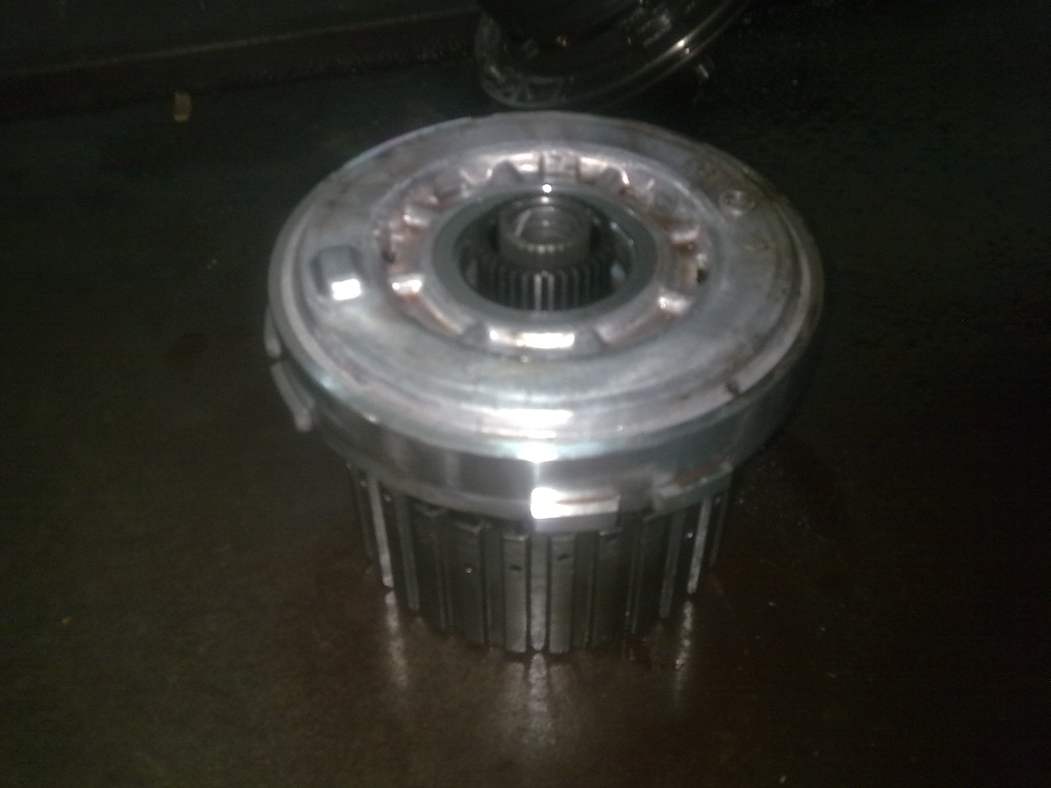

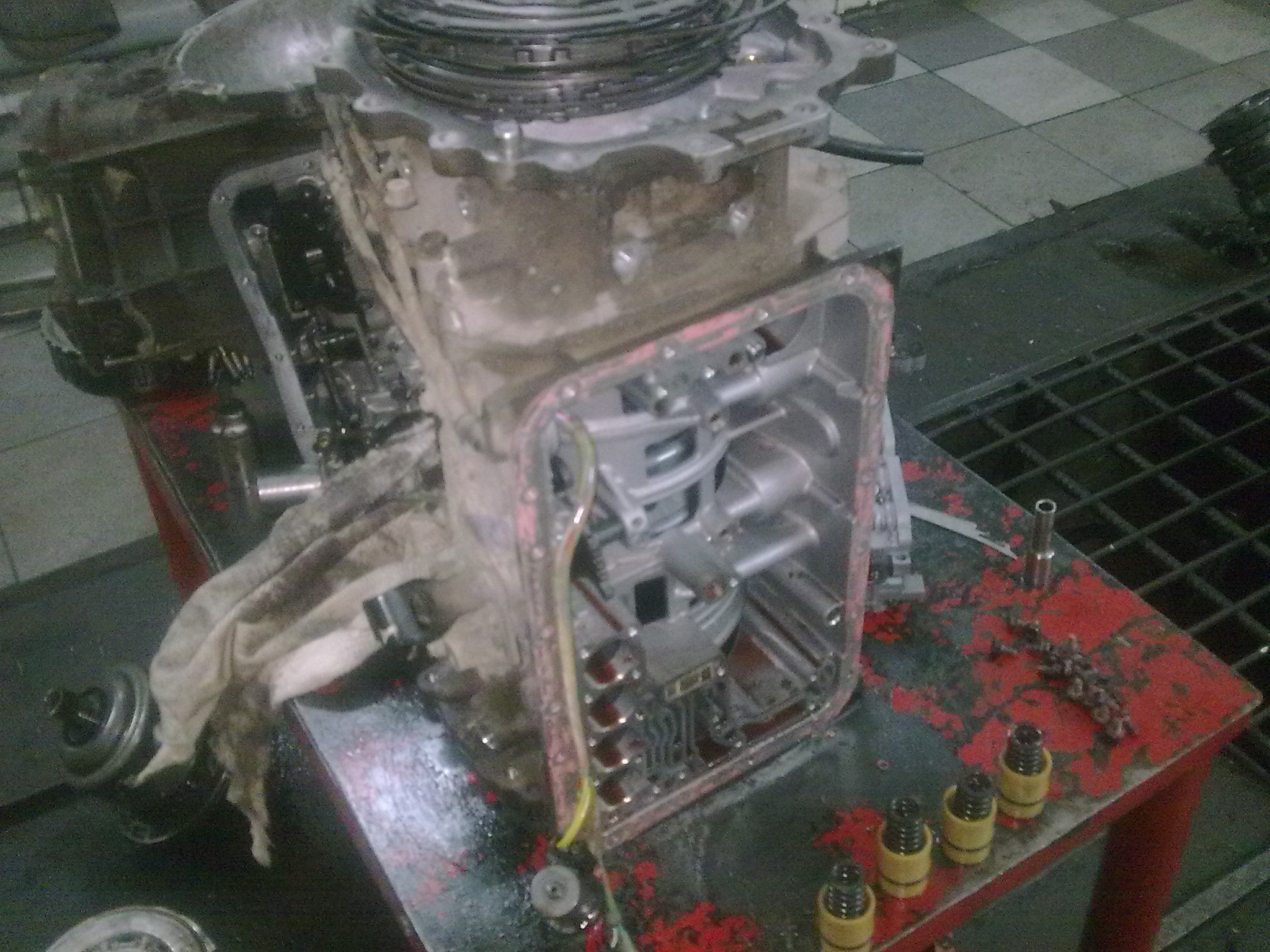

German_SPY
ZILLA писал(а):German_SPY, ну у вас может и нет. 3я и задняя - прямые. Про нежность - читайте в разделе Спортов мою тему, там всё по делу написано.
про нежность- читал.
на данный момент имею 2 мёртвые коробки. на первой сломан пополам корпус планетарки(вроде так).
на второй пока не понял. стружки оч много.
фотки второй:
а вот эту часть вскрыть не удалось(
буду продолжать вести отчет

Re: ошибка Р0765 акпп. электрика или механика?
Добавлено: 16 дек 2013, 11:10
ZILLA
German_SPY,у вас бензинка. Поэтому акпп берите от бензинки. Ибо гт в дизельной акпп другой. А на фото ниче нового. :)
