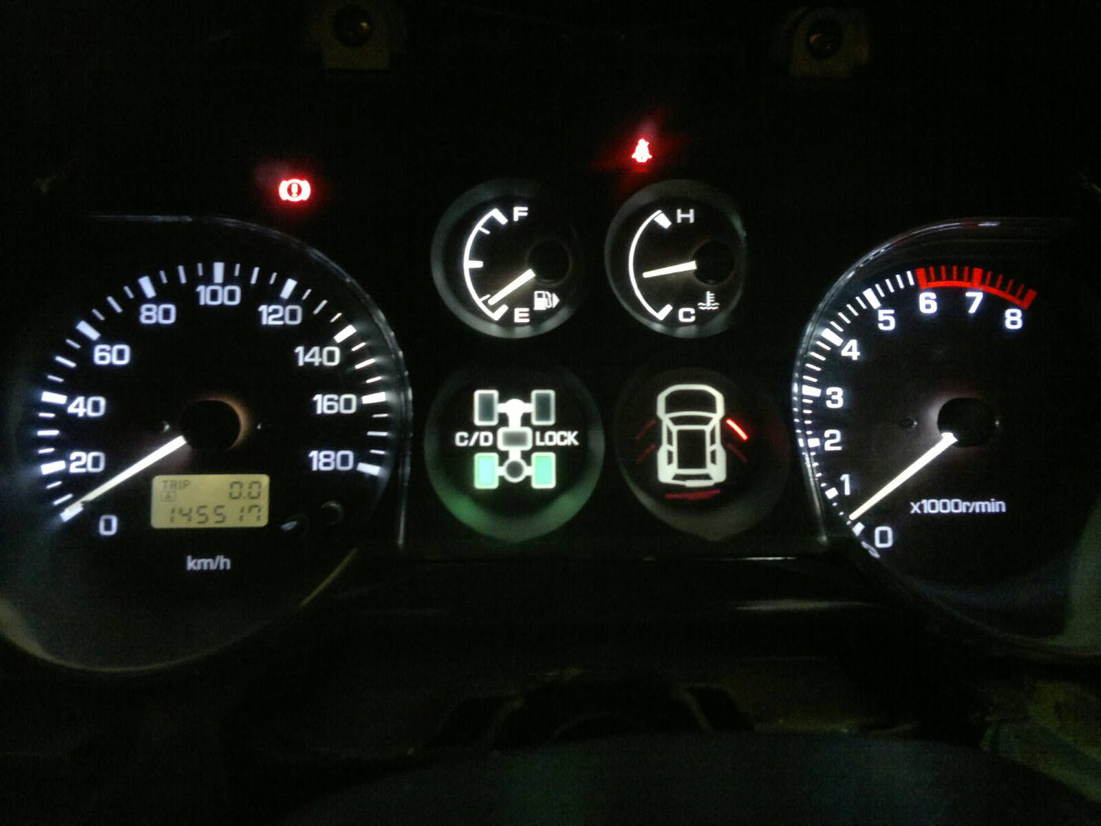

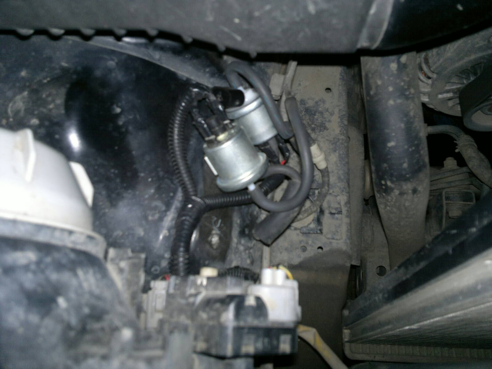

Что уже сделано!!! Первое это была диагностика замена масел фильтров, чистка салона. Установлено. 1. про ВД - неисправны соленоиды включения переднего моста (код ошибки 34) и в нагрузку датчик положения раздатки (код ошибки 33). Ну спасибо интернету еду беру два соленоида российского производства ( с автомобиля жигули он же газель он же....) и вот вам чудо-ВД работает, но вот с положением раздатки это проблема которую предстоит решить. Включение и выключение только через глушение и заводку ДВС!!! Как раз пошел снег и я по полной сравнил ВД и НЕВД))))) Это я Вам скажу-ДААААА!!!! В опыте присутствуют и ТЛК80, ТЛК100, ТЛК ПРАДО. Что то в Паджеро хитрее))) Сам не верил но проверил, едет на ВД просто чудо!!! Сегодня (спасибо Вашим отзывам и информации) переставил климат контроль вниз. Поехал купил табло целиком от Пыжа ДЖЕДАЯ 3,5 бензинового. На штатное место вместо ламп накаливания поставил светодиоды, на табло тахометра заменил шкалу на родную ( у меня же механика и нет лампочек скоростей и надписи ЭКО, все это поставил на место ИИИИИИИИИИИИИИИИИИ О ЧУДО!!!!))))) Панель горит как оптронное табло)))))НО САМОЕ ГЛАВНОЕ ЭТО ТЕМПЕРАТУРА В НОРМЕ И ТОПЛИВО ВЕРНУЛОСЬ В СОЗНАНИЕ!!!!! Блин!!! Так мало для счастья надо)))))))))))))))Го товлюсь теперь бороться с датчиком положения раздатки...ХХХЕЕЕЕХХХХХХХ..... У кого какие мысли??? Он ваще какой из этих датчиков???? Я заглянул туда там их как минимум штук 5... Возник вопрос какой из них и как проверить??? Бороться буду однозначно так как мигание раздатки это минус нерв)))) Кстати как поставил светодиоды колесики и раздатка стали гореть только при включении габаритов либо света целиком.. (думаю что просто в схеме где то светоДИОДЫ просто не пускают ток...) Ни кто не сталкивался???? Хотя не напрягает так как законодатели предусмотрели ездить с включеными фарами... Вот пока вроде все!!! В плане замена на ксенон лампочек на туманках, еще раз повторюсь это раздатка, замена свечей, хочу установить мультитроникс 1 дин, ну а дальше посмотрим.

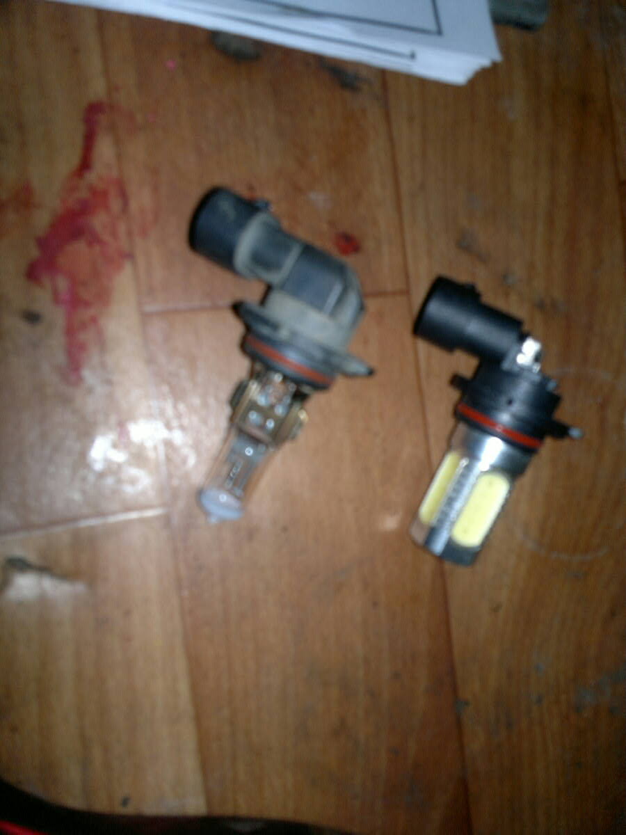

как фото добавить? сегодня в туманки вставил светодиоды (Китай стал их делать гигантскими) все!!! ксенон отпал сам собой(я про в туманки хотел ксенон) светит просто на 5 с плюсом!!!!!!!!!!!!!!!!!!хотел показать да вот не знаю как добавить фото...

еще во т российские клапана и табло после переделки на светодиоды

Табло - АГОНЬ! :*VICTORY*:

ты еще не видел как туманки с этими светодиодами горят....))))))))))))))))))))))самому нравиться!!!
