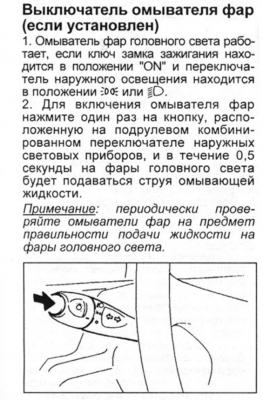

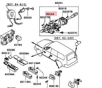

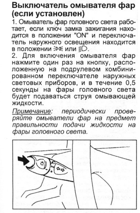

Буду ставить омыватель фар (Да, глупый. Да, готов возить запас жидкости в сто литров). Купил всю штатную требуху - резинки, форсунки и моторчик (спасибо Drachen). Изучил схему. Обнаружил штатную проводку с разъемами в машине. Осталось купить и поставить реле (1000 руб.). Счастье? Не тут то было. Дернуло меня посмотреть мануал. И увидел я там то, от чего будет мне МЕГАсчастье. А именно подрулевой переключатель (который габаритами и фарами управляет) такой же как у меня, но с кнопкой включения омывателя с торца! Но у меня нет такой кнопки, а захотелось его купить, а реле обычное для коммутации ставить. То на то и выйдет, а сто литров в багажнике не таскать. Теперь в снах снится :*IN LOVE*: . Посмотрел в экзисте - не смог найти такой вариант переключателя :*WALL*: Может смотрел плохо ... Собственно вопрос - у кого такая хрень стоит? Дайте год выпуска и комплектацию (а лучше VIN), может так найду.

Да, есть такая приблуда, комплектация GLS(есть все,включая выход на чердак ::-D:, акромя автомата),
вот если чо вин JMB0NK9603J000264
З.Ы.:насчет 100 литров, эт погорячились, но выносит жижу побыстрее, конечно.

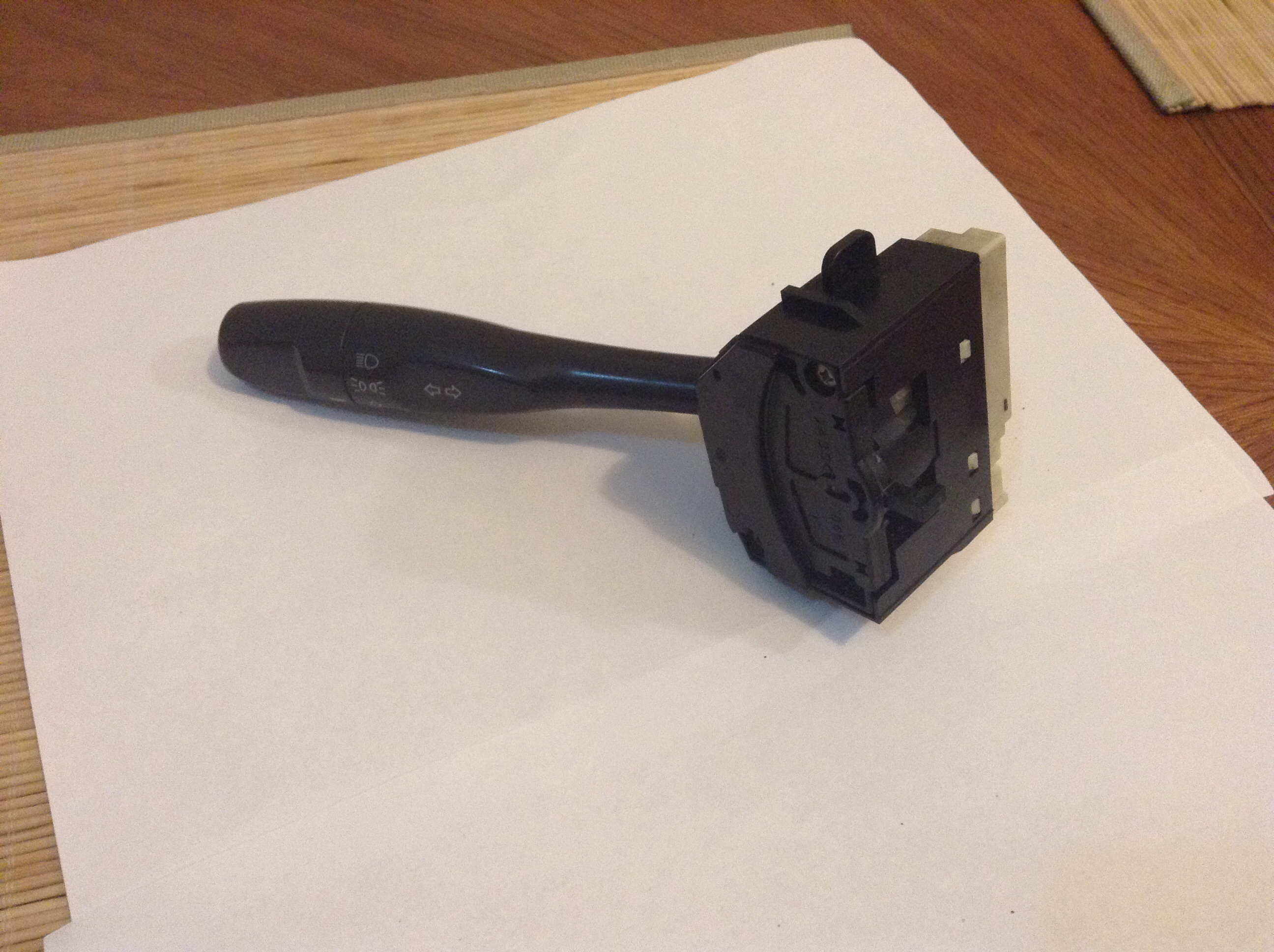

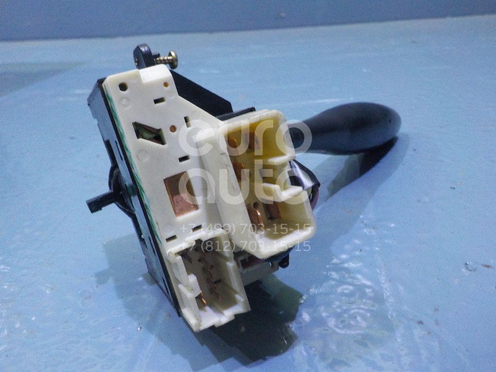

Подрулевой с кнопкой для омывателя фар.

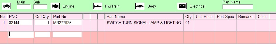

я себе сам ставил! Только этот рычажок покупаешь и всё. Ищи на разборках.

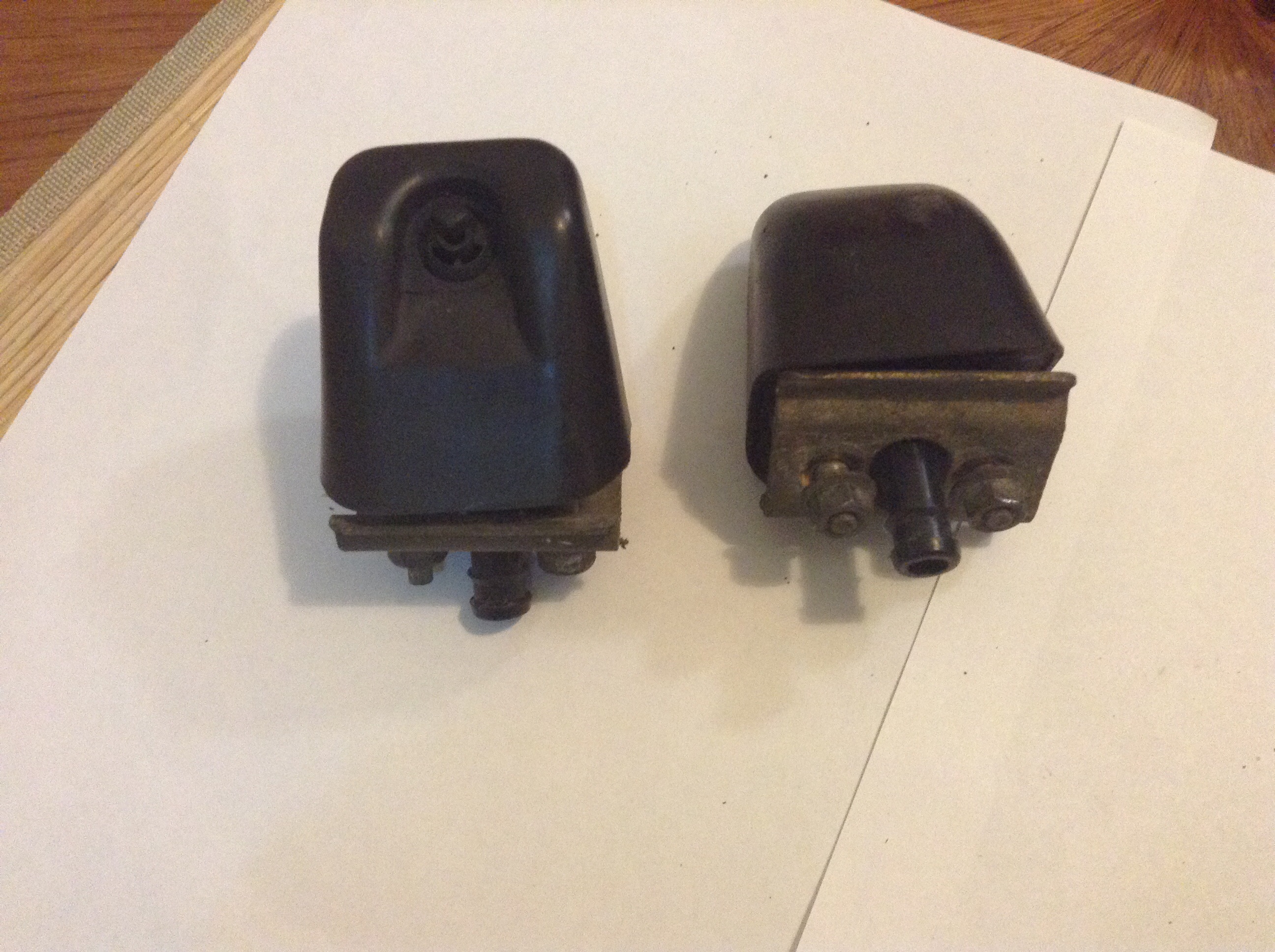

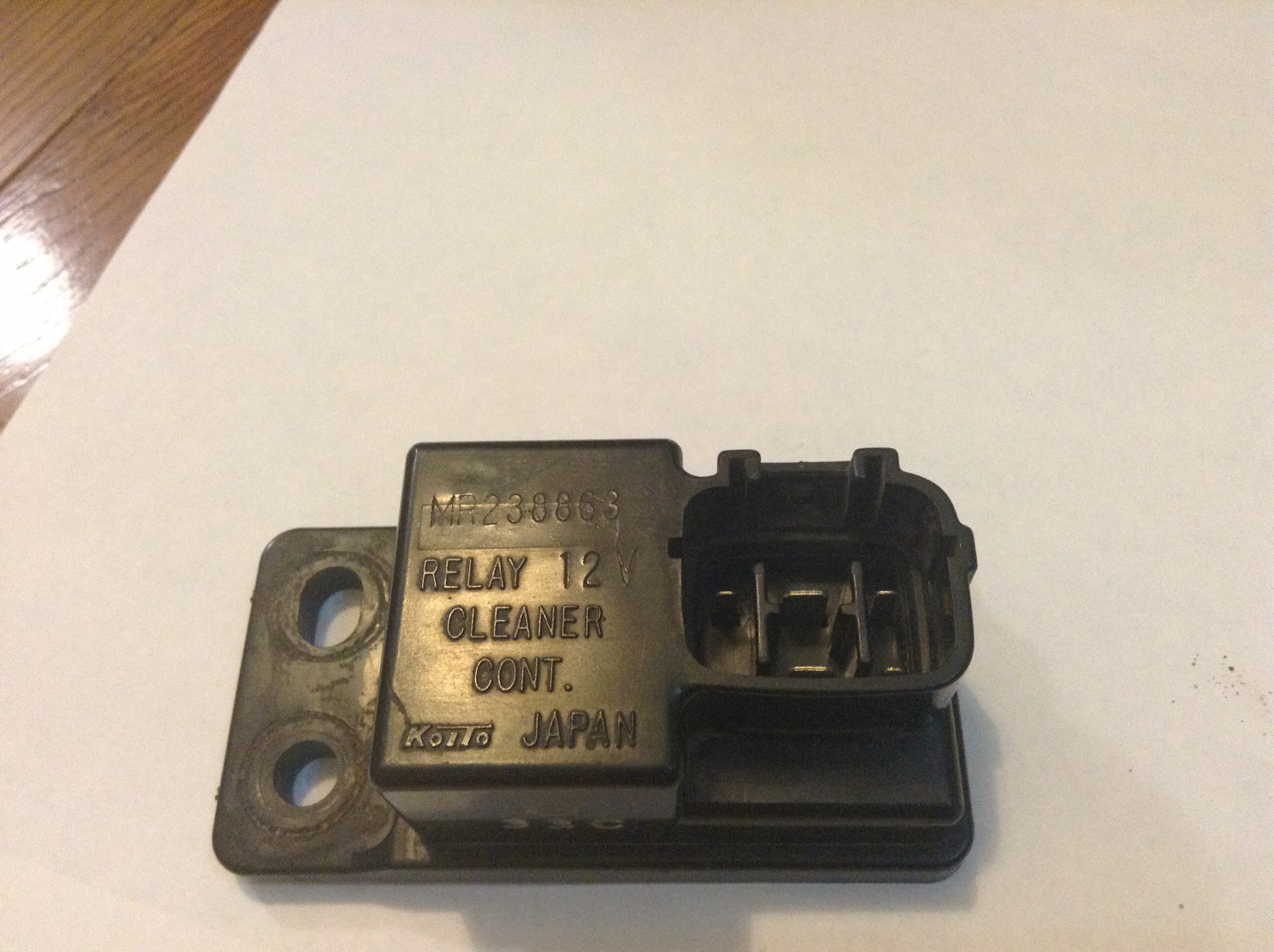

Покупал реле, писуны, трубки для них, моторчик в бачок (там только отверстие нужно вырезать в штатном месте) и подрулевой переключатель. Пока только подрулевой внедрил и реле. Бампер снимать морозы не позволяют.

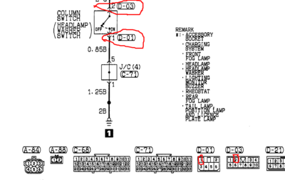

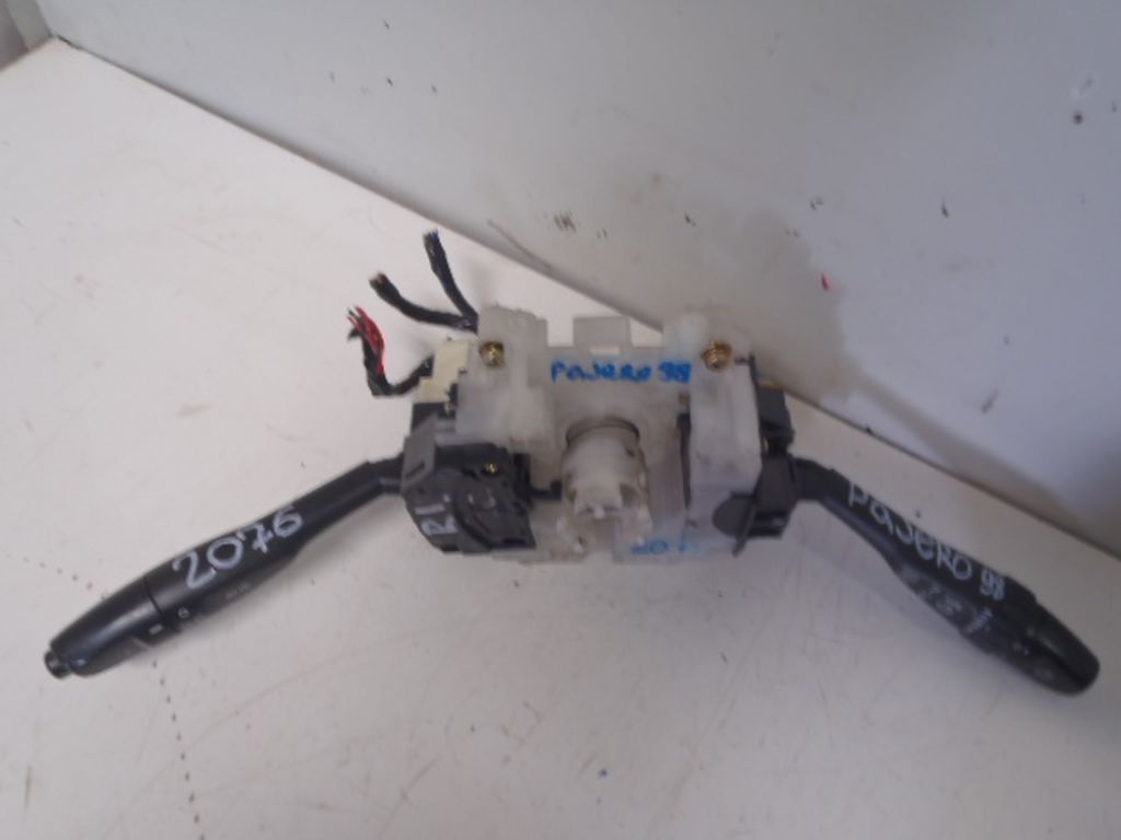

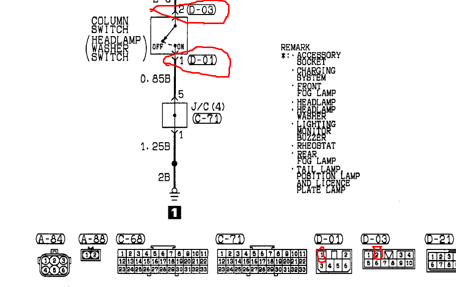

тема старая, но если кто знает подскажите пжлст какие контакты идут на кнопку?

Лови. Разберешься?

Captain Sergio писал(а):Лови. Разберешься?
:*THANK*: на выходных попробую.
не смог я совладать с контактной группой. не получается. может чего в цепи не хватает. в штате ведь нет его у меня. на фишке висит постоянный +. управляется насос -. наверное напрямую кнопку выведу и все.

Ты что сделать хочешь, так я и не понял?
