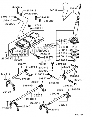

С неправильным болтом у меня как раз первая не включалась, и это не должно зависеть от понижайки.
А задняя у меня не включалась, когда слишком глубоко был забит штифт, который фиксирует на кулисе железяку (не помню правильное название), в которую вставляется рычаг переключения передач. Тут уже понижайка играет роль, эти две железяки пересекаются.

Спасибо, жду) Обложился схемами коробки и раздатки и скоро сломаю голову)
Может если что, чтобы не искать:

Вот тема с картинкой
http://pajero4x4.ru/bbs/phpBB2/viewtopi ... 31&t=88771

Огромное спасибо, все получилось. Штифт торчал в обратную сторону.
