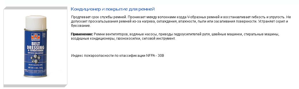

Лучше даже не силикон, а специально для ремней. У Permatex такая есть например.

Свят! А я бы не рекомендовал силикон так смело :) А как быть с проскальзыванием ремней?????

И да, я вовсе не против спец жижи :)
Просто именно её я не разу не ппробовал на вкус :)

Эти жижи совсем другой эффект дают. Они как бы "липкими" ремни делают.
