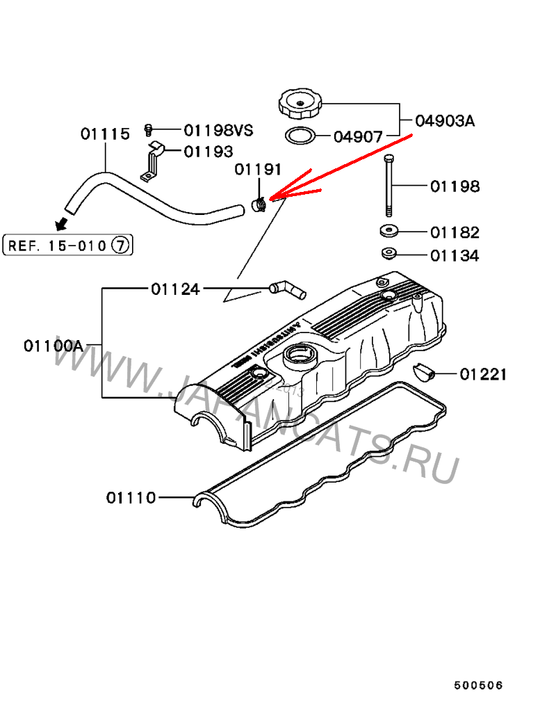

у меня тож до капиталки эфир выручал(зазор в кольцах 5мм был).. но толь до -20. Простым эфиром так и называется быстрый старт пользовался. Вытаскивал из воздушка сапун который из крышки клапанов идет, туда две секунды эфиром (свечи накала прокаливать несколько раз не нужно эфекта не будет!) газ в пол и ШАТЛ с дымом
начанал заводиться..

vlad447, я же говорил, под капотом ориентируюсь никак. Можно подробнее где искать этот сапун, крышку клапанов, и как его вытаскивать.

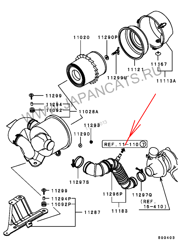

этот же шланг,но уже на гофре фильтра.
по-идее правильно.
по-идее правильно.

с гофры на воздухане вынь тонкий шланг!!!
и брызгай не в него,а в гофру эту,толстую!
на рисунке ж стрелкой указано!!!
