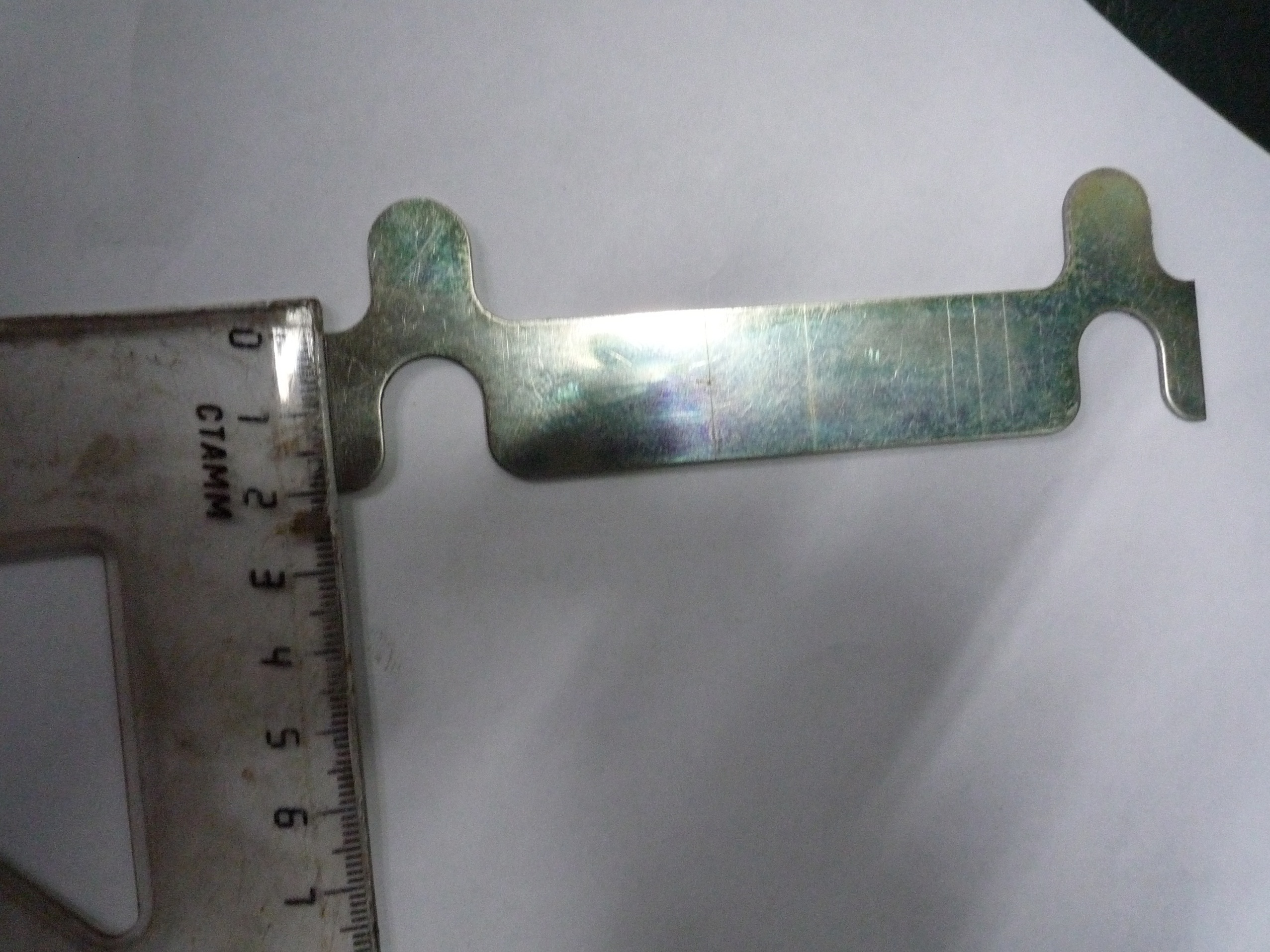

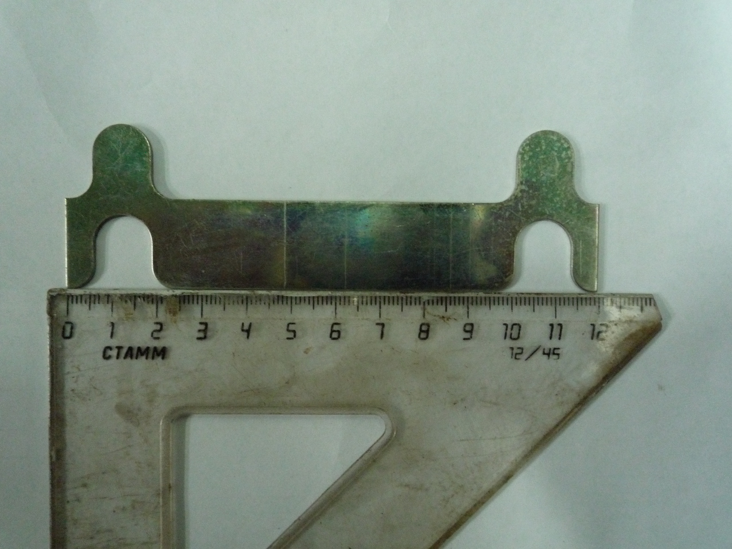

Помогите кто-нибудь, с чертежами развальных пластин на второго паджерика. или хотя бы расстояние межосевое болтов крепления оси верхнего рычага!

Есть дома, могу вечером сфоткать рядом с линейкой, если нужно.

оригинал длинна 120мм ширина 20мм

artem2121 спасибо за фото :*THANK*:
с экзиста ждать долго!!! Я с переносом шаровой решил заморочиться, вот и нужен образец пластины, чтоб потолще выточить)))
