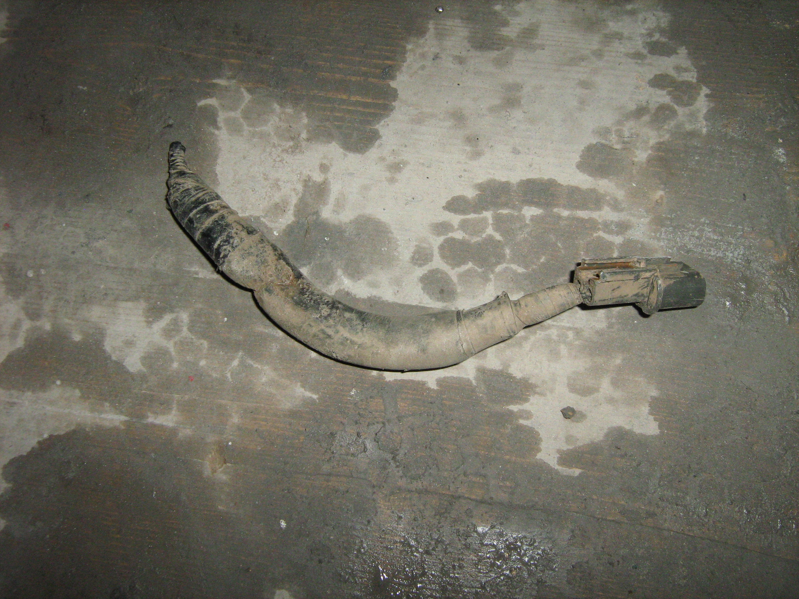

Всем доброго дня.Сегодня при замене задних колодок увидел что оторван провод с разъемом от датчика на заднем мосту,не подскажите что за датчик ? Что то связано с блокировкой? После выезда из гаража попробовал включить блокировку ,звук включения как обычно ,при выключении щелчок но на приборке лампочка не загорается.Подскажите что за датчик и за что отвечает? заранее спасибо.

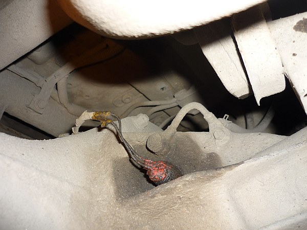

Спасибо большое всем кто ответил! Обнадежили!!! На всякий случай выложу фото чтобы точно удостовериться.

Походу ещё и лампочка в панели дохлая... При включении зажигания она зажигается на пару сек. или молчит? Если молчит, то вероятно сдохла. Может правда и как у меня было - где-то косяк с прводкой, дык я не стал его искать по косе, а просто продублировал и протянл под ковролином от блока к панели.
Я спичкой датчик два раза ставил

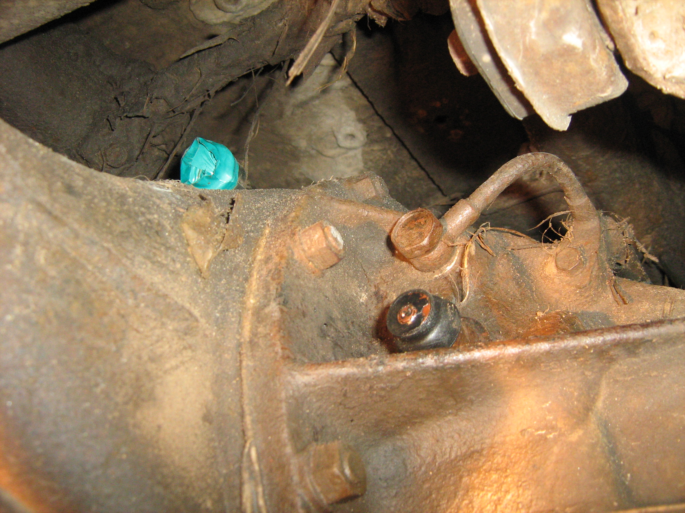

Где искать блок управления смотри здесь http://pajero4x4.ru/bbs/phpBB2/viewtopi ... 1&start=15
Датчик под трубкой. Это мой чиненый, поэтому герметиком обмазан.
Если полезешь его скручивать, то большая просьба посмотреть из чего у тебя прокладка под ним сделана и какая её толщина. А то у меня её нет и поэтому чуток сопливит. Когда там лазил, думал что так и должно быть, а потом уже спустя время в каталоге увидел, что есть прокладка.

Прокладка там либо медная, либо алюминиевая, толщина (приблизительно) около 0,5 мм.dvm99 писал(а): из чего у тебя прокладка под ним сделана и какая её толщина
