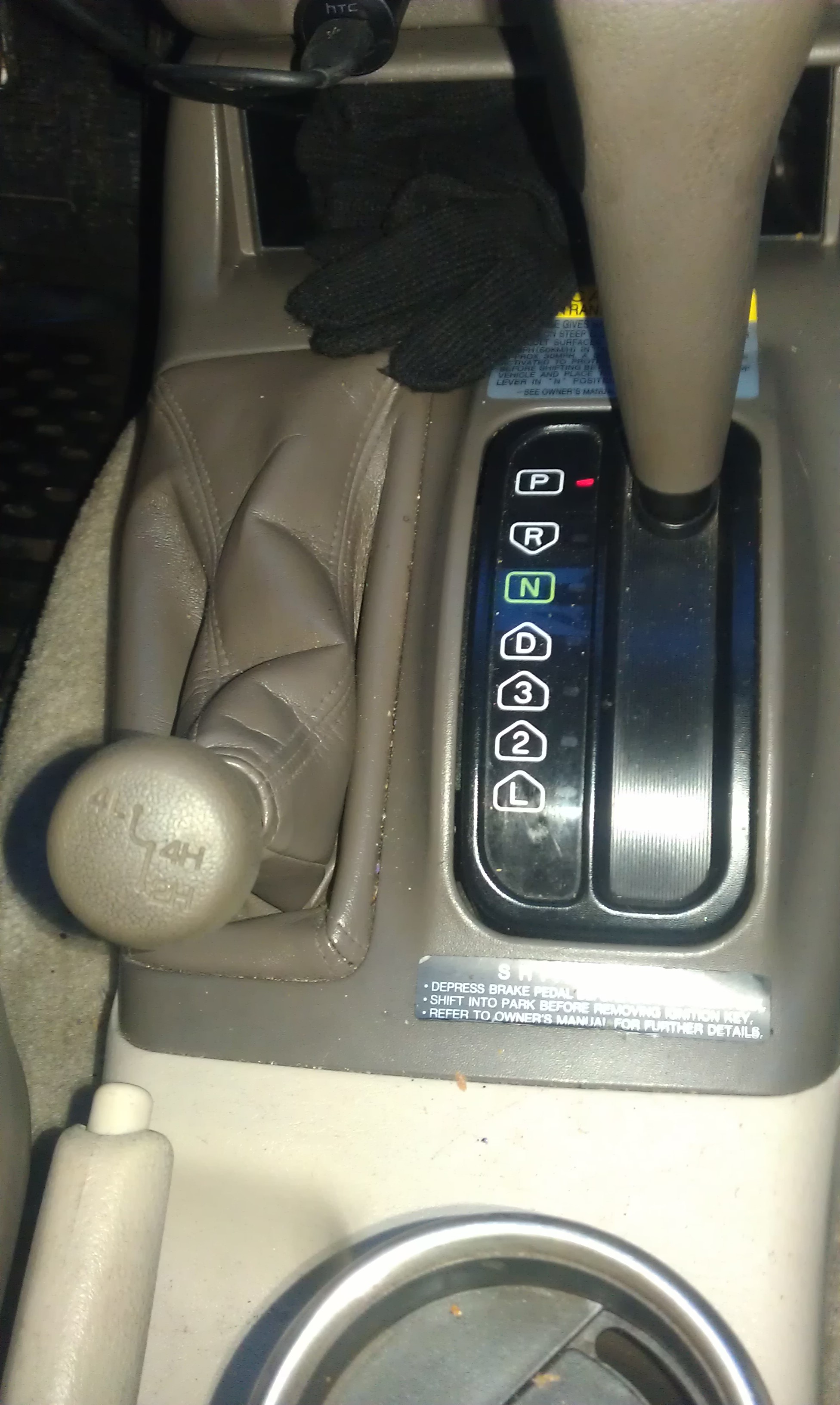

Всем привет. Неделю как приобрел монтерик. Вопрос такой, на полном приводе можно ездить постоянно или желательно только на невысоких скоростях?

стоп стоп стоп на МАНТЕРО СПОРТ как раз именно так но не на всех!!!!!!!!!!!!!!!
Есть изи селек как раз то что стоит всегда на ПАДЖЕРО СПОРТ принцип почти то же что и в описании выше только вместо AWD 2Н означает что привод задний и перед не подключается автоматически так как нет вискомуфты.
Так что в данной ситуации всегда катаемся на 2Н а вне хороших дорог все остальное

Какие положения у тебя на рычаге написаны?

P R D 3 2 L и на втором 2WD 4WD h 4WD L как-то так

Garega писал(а):Монтеро Спорт 2000г 3.5
2000г. все ок. AWD с 2002 пошли.
У вас самый обычный Part time. ОТкрыли гугль и ввели "система полного привода part time". УАЗик короче ;)
кратко: на полном только если скользко...

Вот такая штука у меня! Спасибо! буду гуглить!)

да че тут гуглить у тебя постоянный задний привод перед подключаешь когда в грязь, снег.

Разобрался, спасибо! Полный привод для плохой дороги и небольших скоростей, без ущерба для машины полный привод можно постоянно использовать на Супер Селекте

Просто вот сейчас два дня каша снежная на полном приводе приятнее ездить, мне до работы всего пару км но по норм дороге, вот и думал можно или не желательно...

не желательно
ибо износ трансмиссии большой, управляемость фиговая
