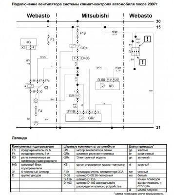

Коллеги, поставил недавно отопитель webasto и озадачился вопросом - как подключить вентилятор печки, чтобы он включался от отопителя? Сам блок управления климата запитал - он включается, но вентилятор не крутится... Эмулировать включение зажигания или как быть - никто не заморачивался, случайно?

Так в инструкции Вебасто всё есть и проводок в комплекте тащи в салон и подключай.
http://www.pajero4x4.ru/bbs/phpBB2/viewforum.php
здесь поищи

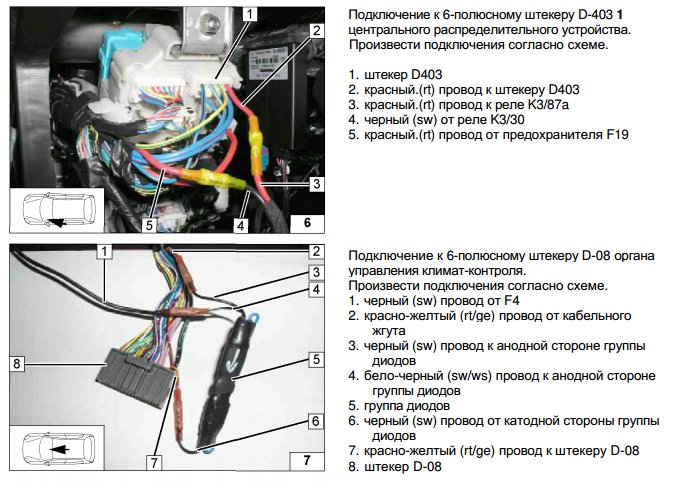

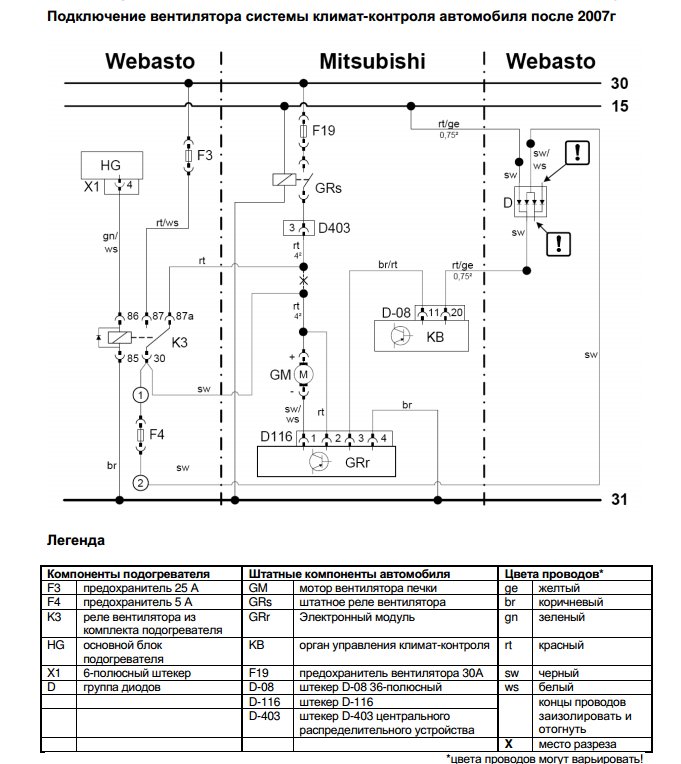

Нашёл. Может кому ещё пригодится:
