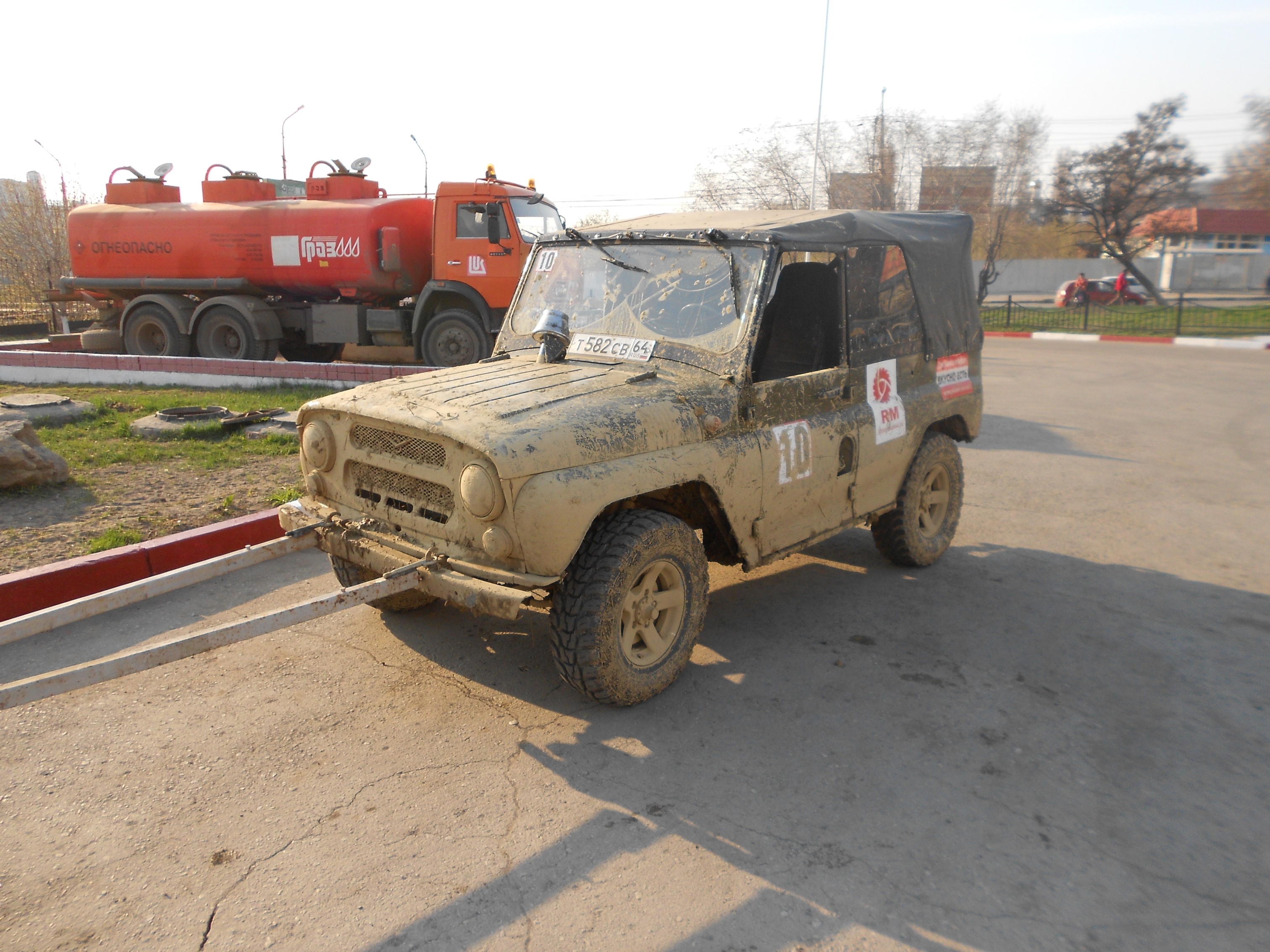

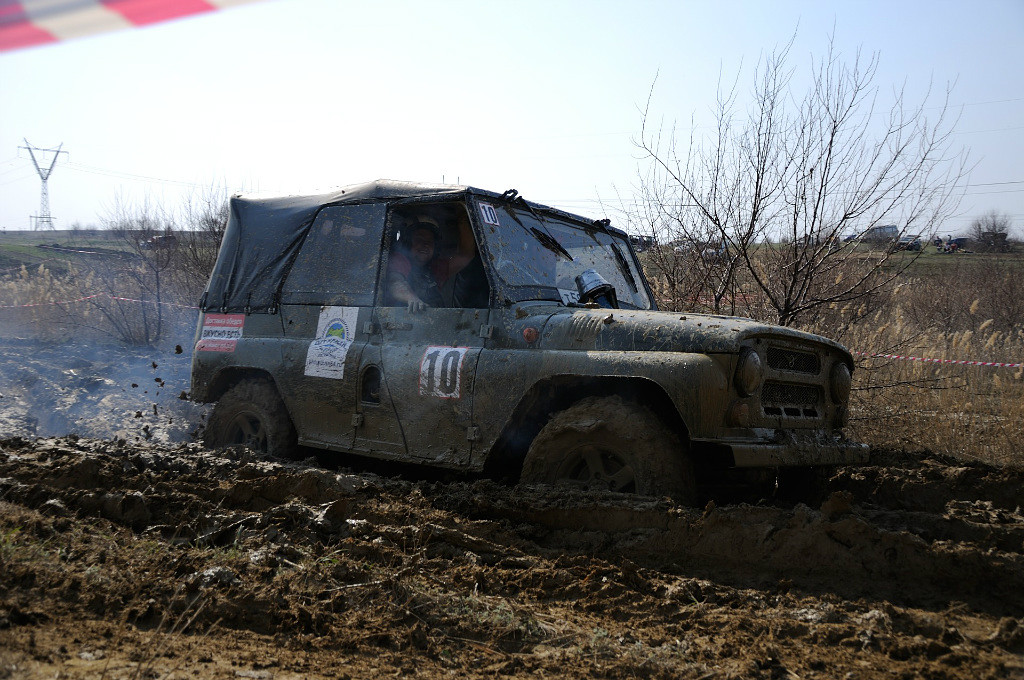

После продажи УАЗк

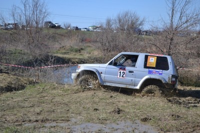

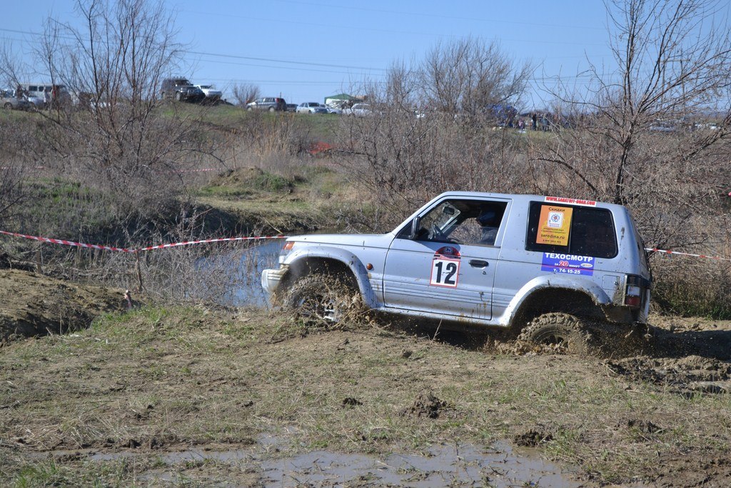

был куплен Паджерка2 коротышка, 91гв 3.0 6G72 12 кл. МКПП, SS, пневмо блок, 4.87 пары. Фоток после покупки нет, так как хотели успеть на осеннюю гонку Регион 64, и было не до фото сессии, но не успели.
Машину пригнали, повозились, и решили откатать машинку на клубной гонке Трофи-парк 2013. Вот результат Первое место :*YAHOO*:

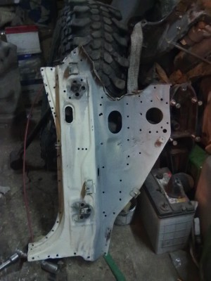

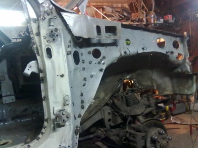

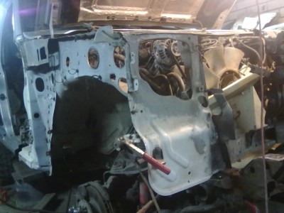

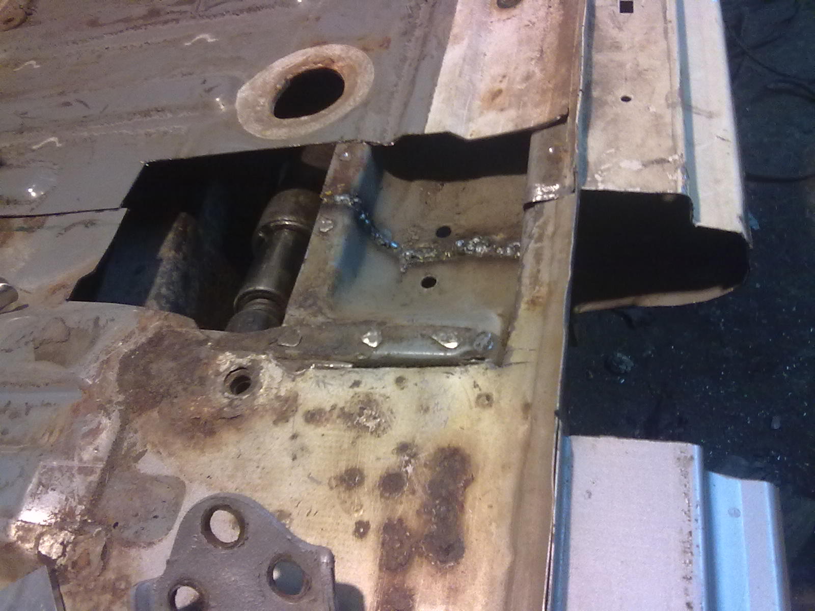

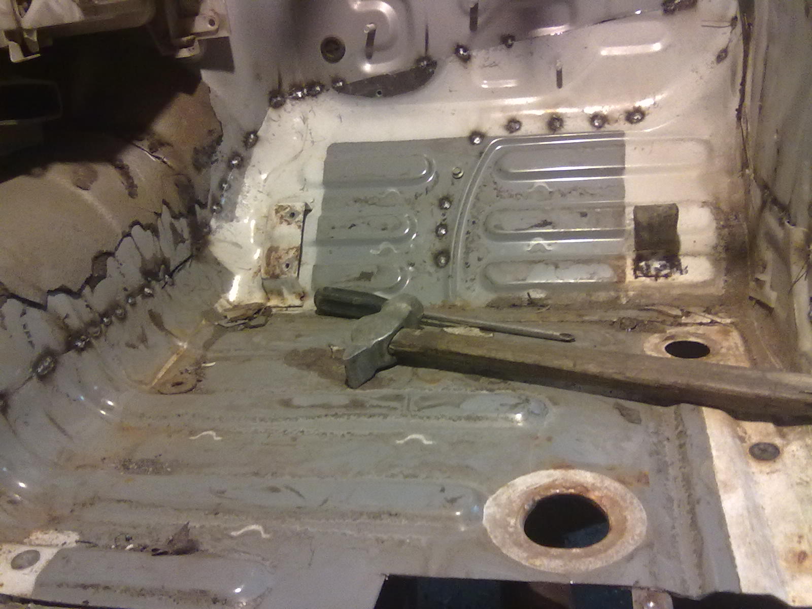

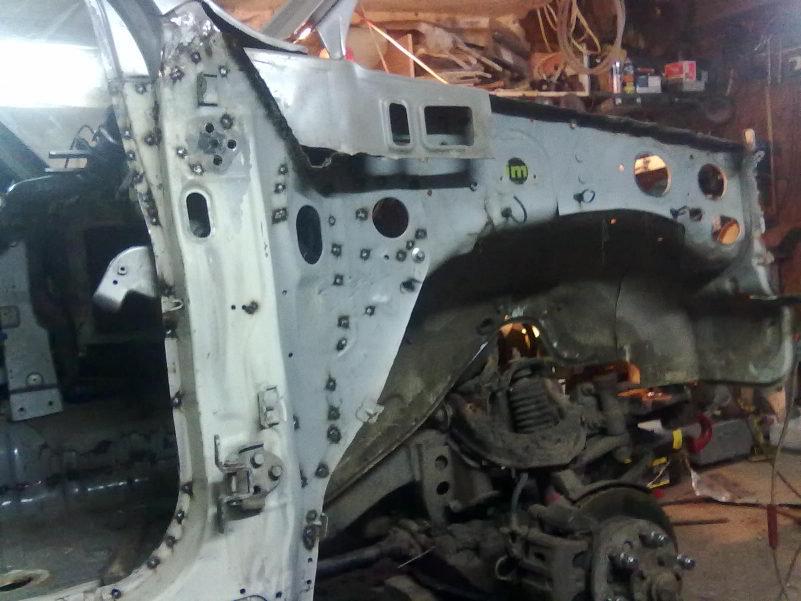

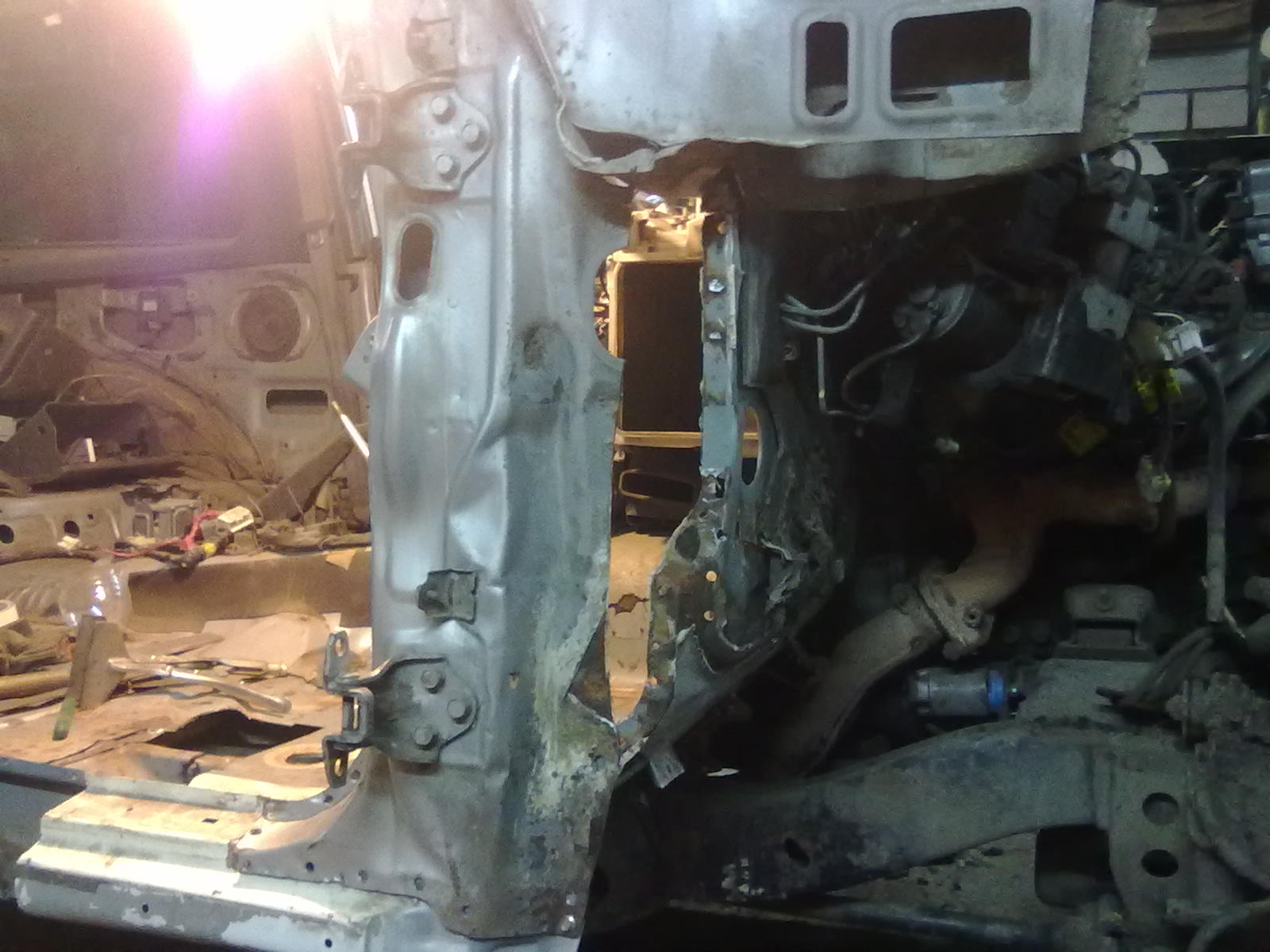

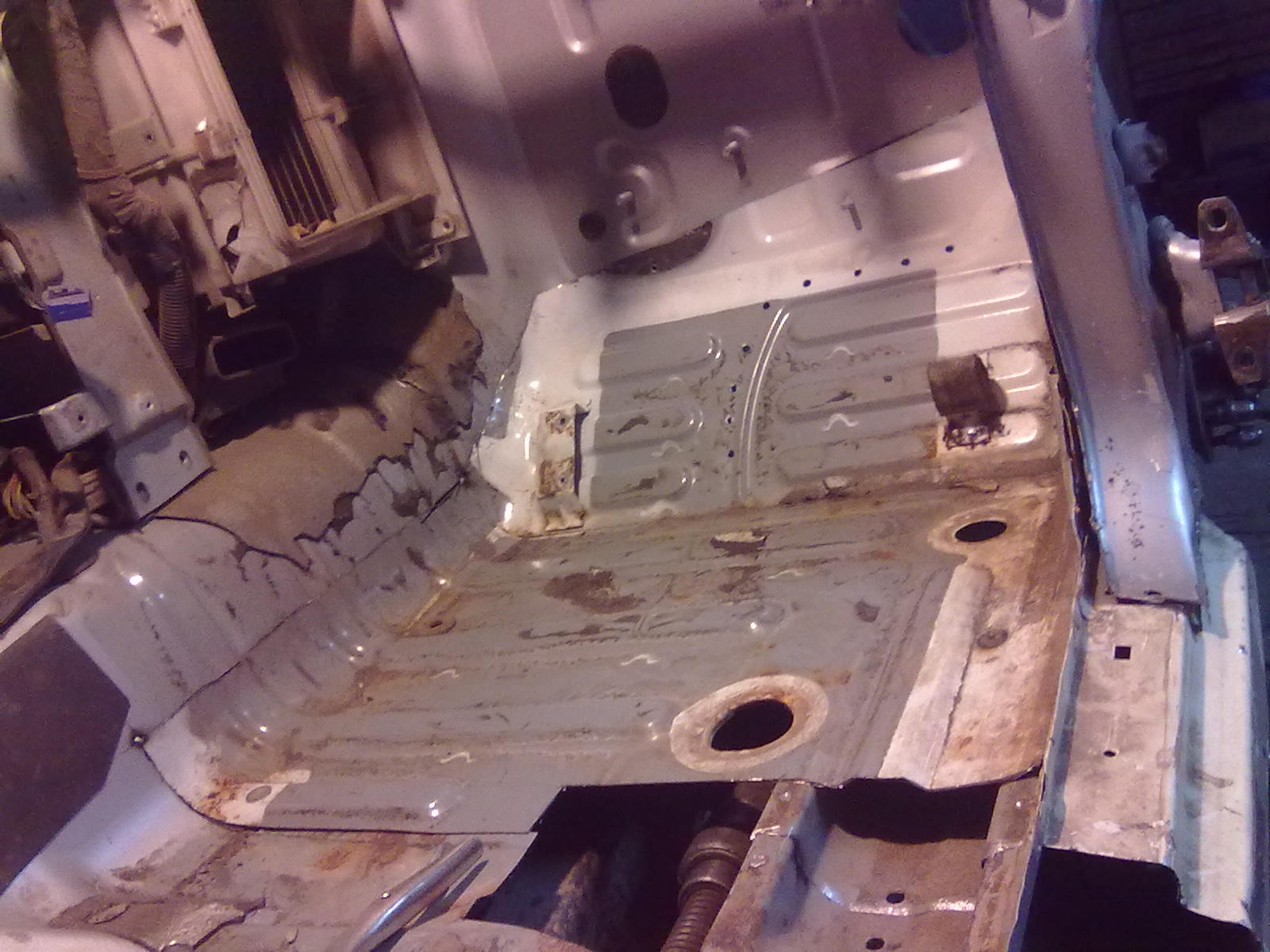

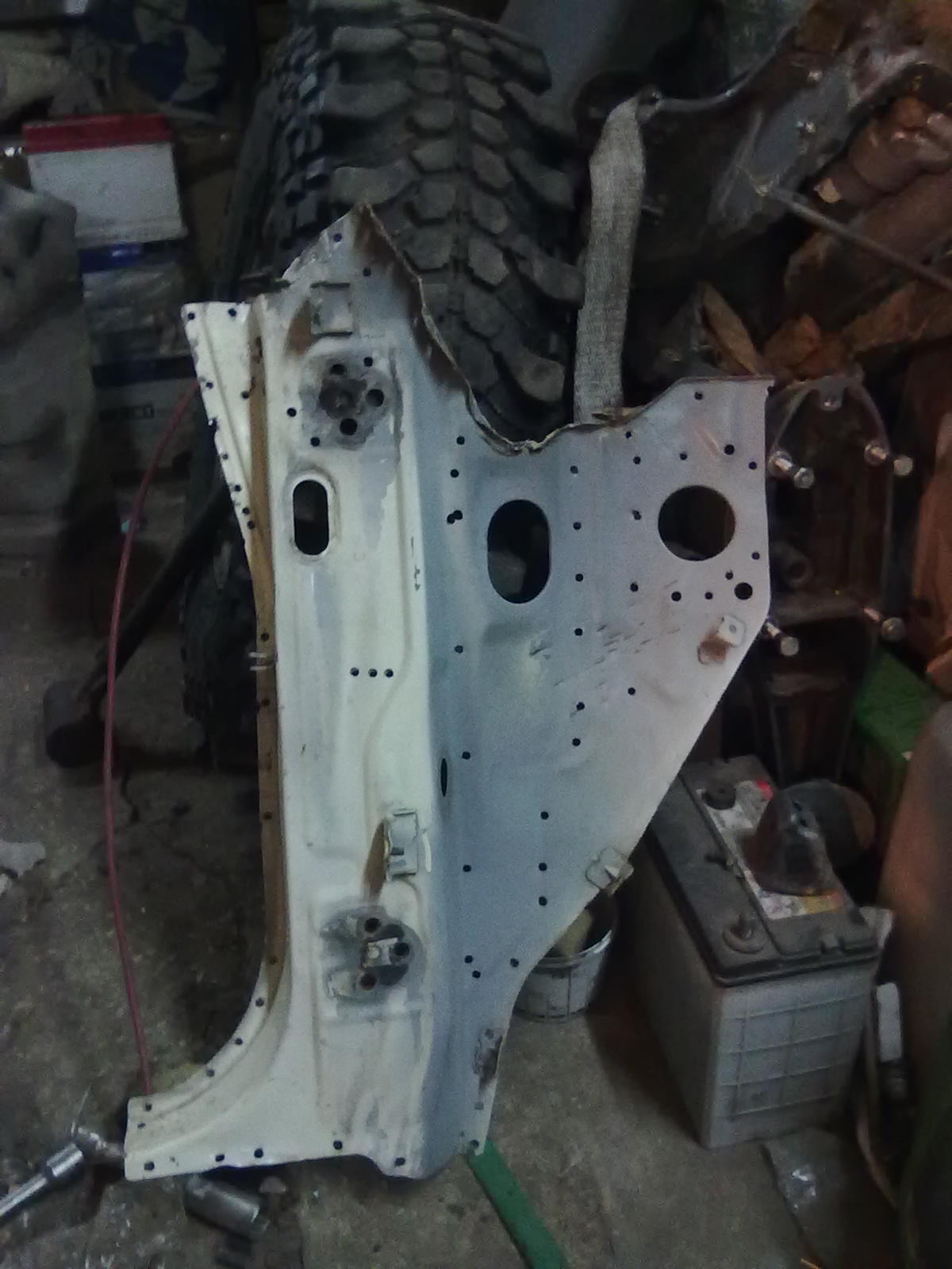

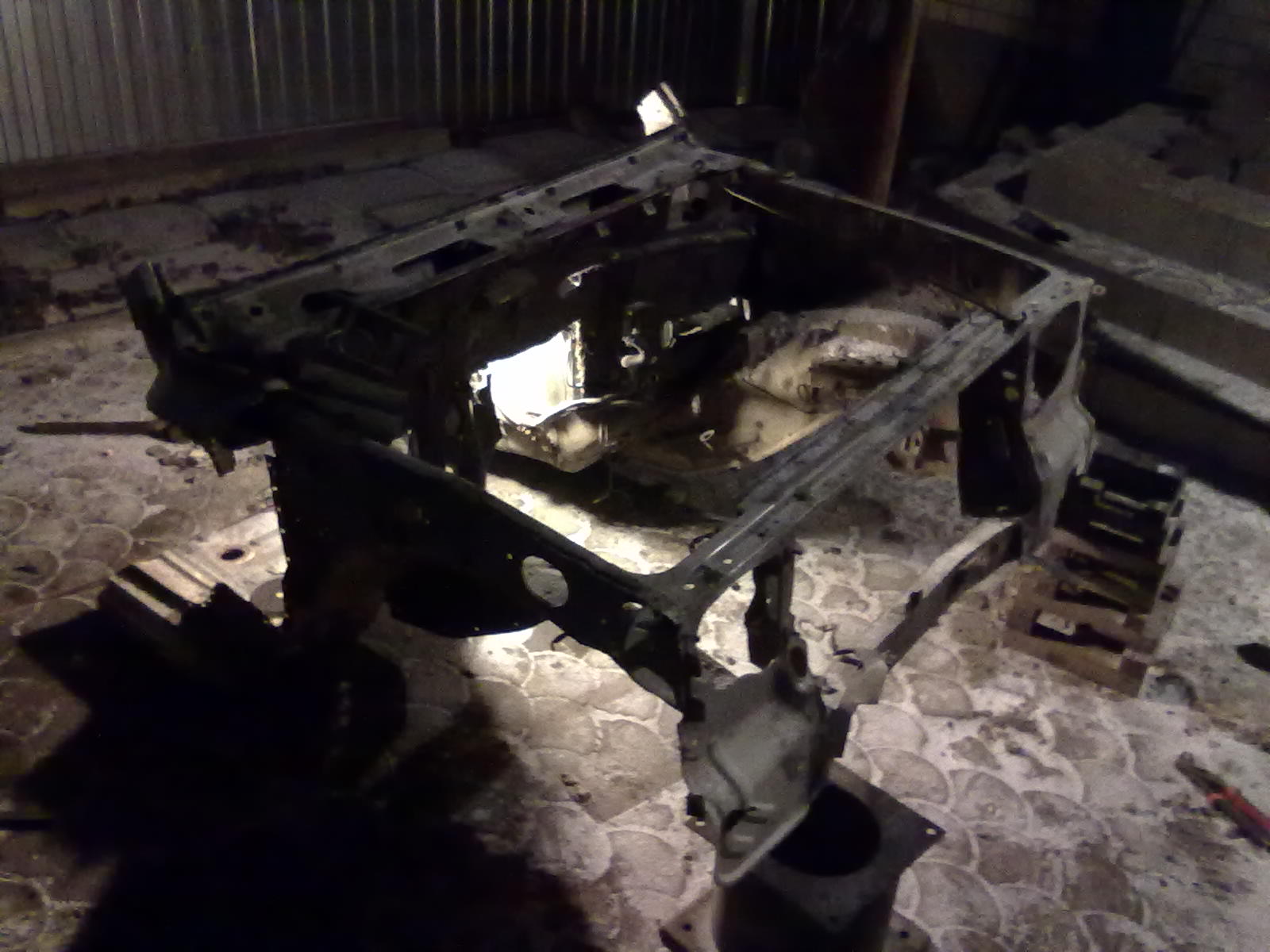

Наконец то выбрал время и позанимался с машиной. Был куплен донор и отрезано все нужное, стойка, пол, брызговик с куском телевизора.
фото с телефона.
Niksan64
Сообщения: 582
Зарегистрирован: 05 янв 2011, 20:52
Двигатель:: 6G72 бензин 24V, 6G72 12V
Мой автомобиль(и):: Mitsubishi PajeroII LONG PajeroII Коротыш
Откуда: г Энгельс
Откуда: Саратовская обл.
Поблагодарили: 7 раз
Re: Подготовка П2 в ТР1
Сообщение Niksan64 »

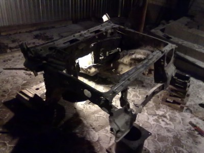

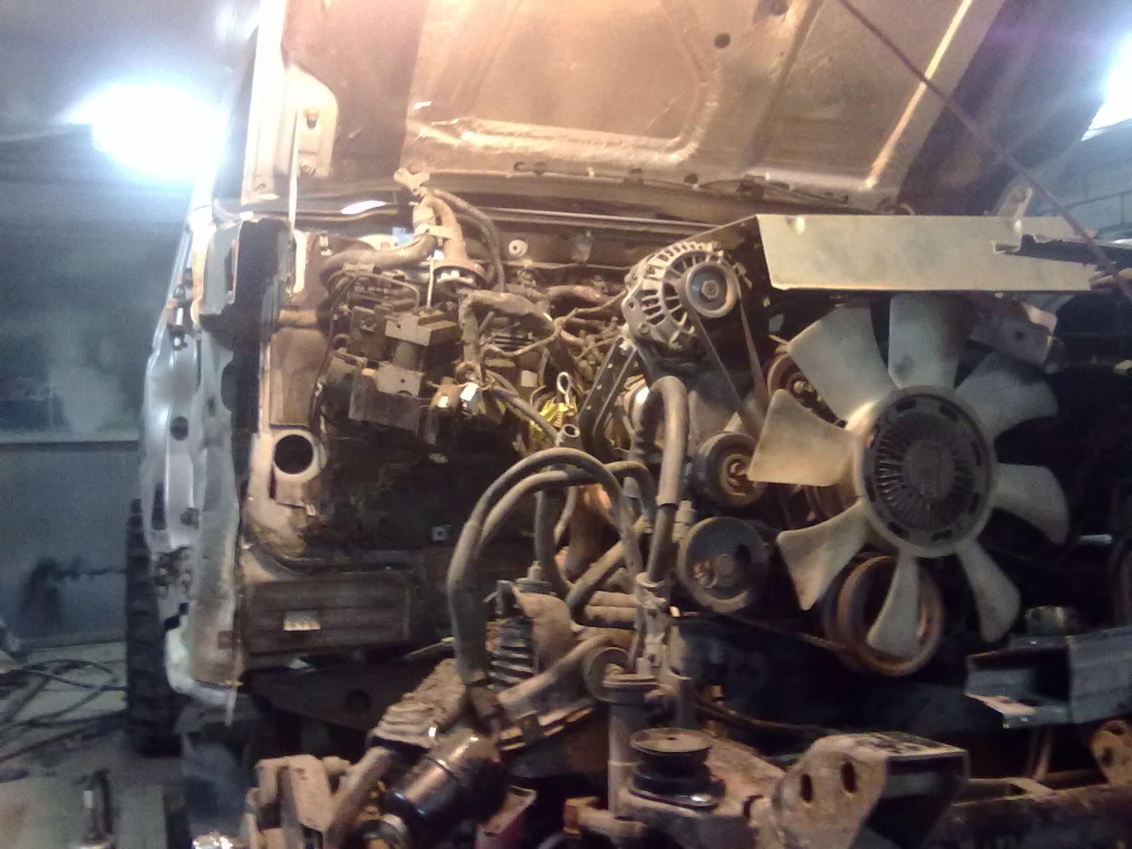

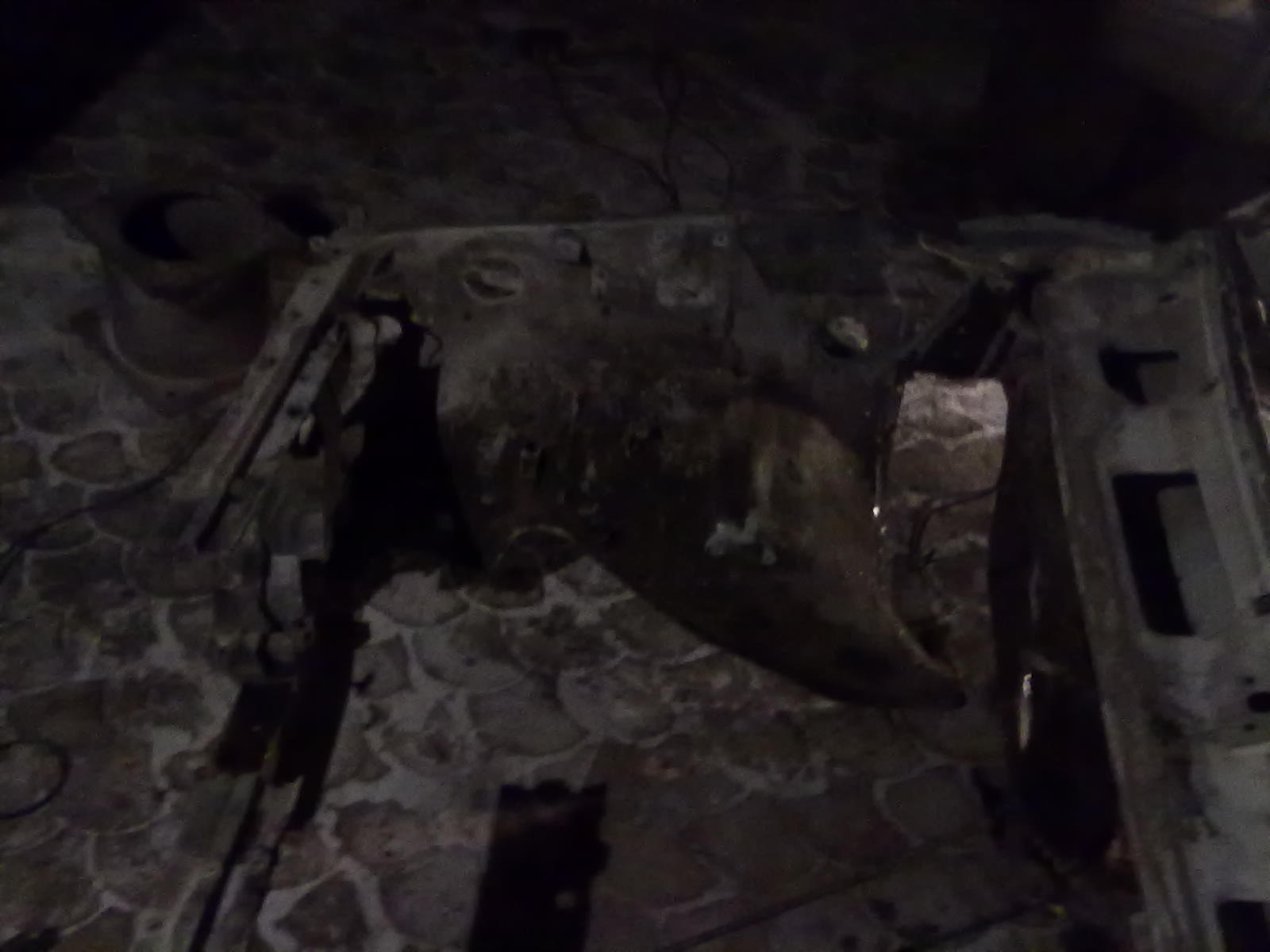

далее был разобран авто
ну и понеслась

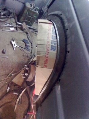

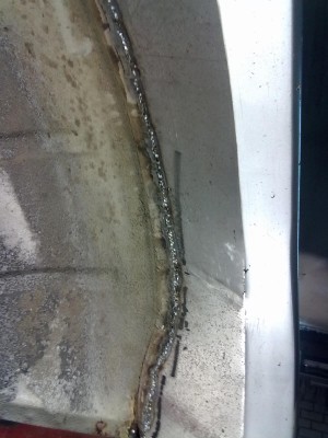

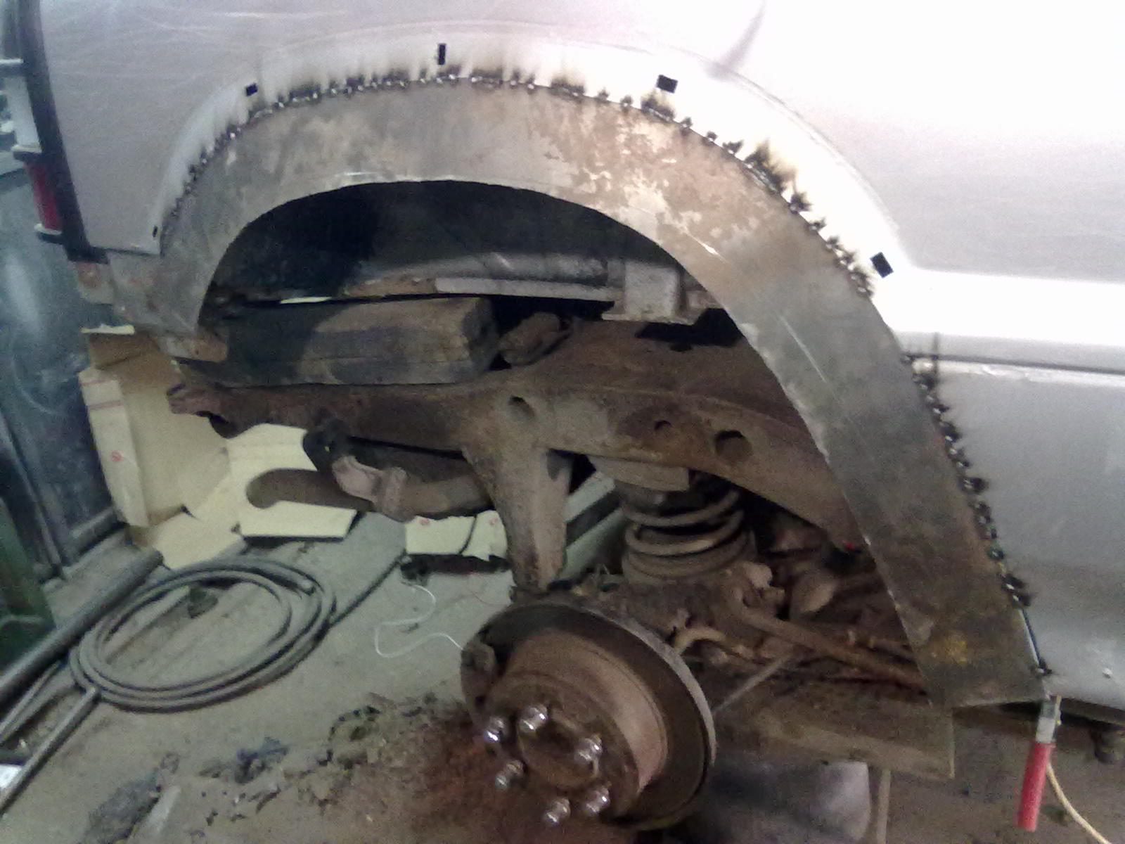

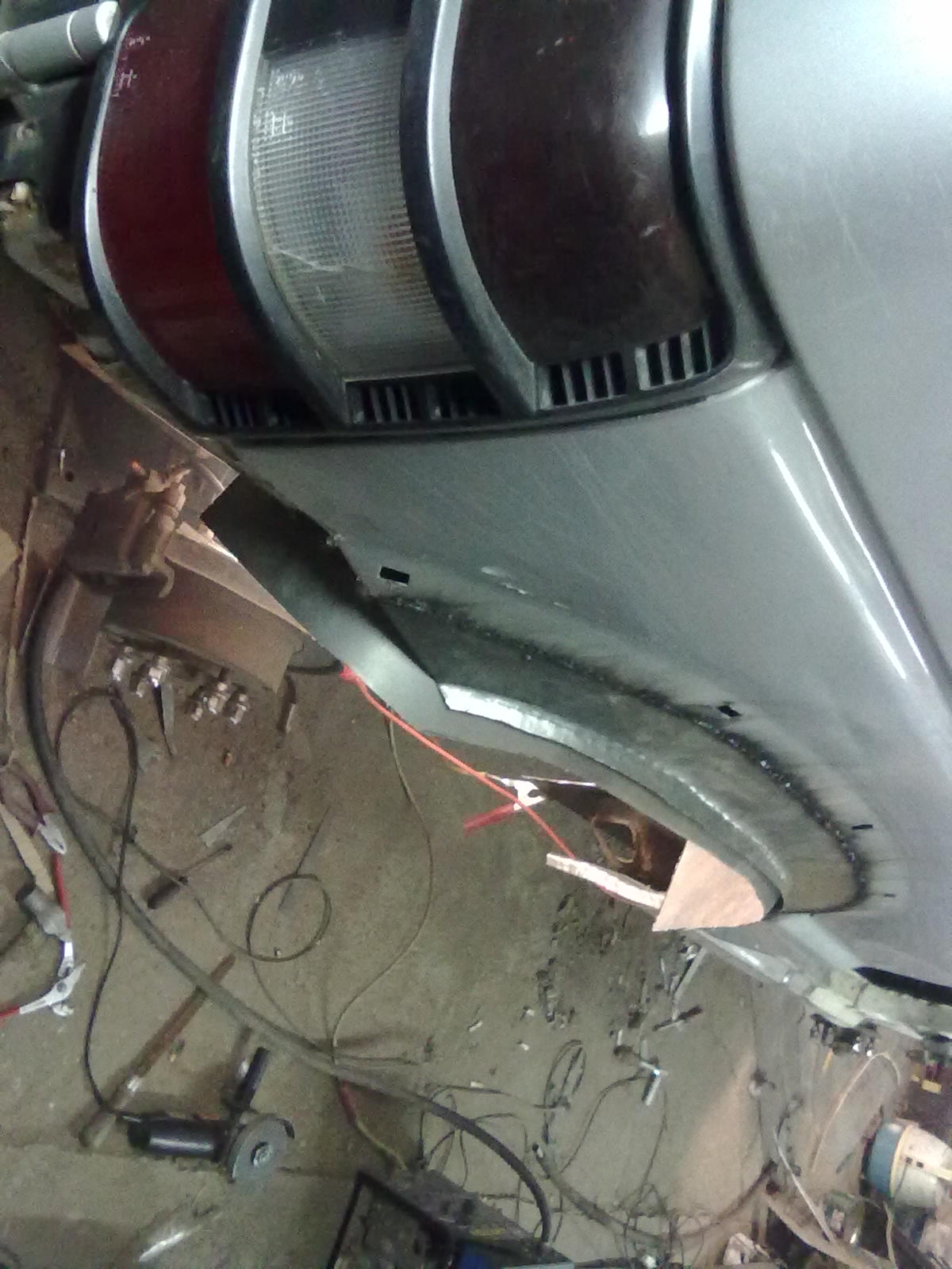

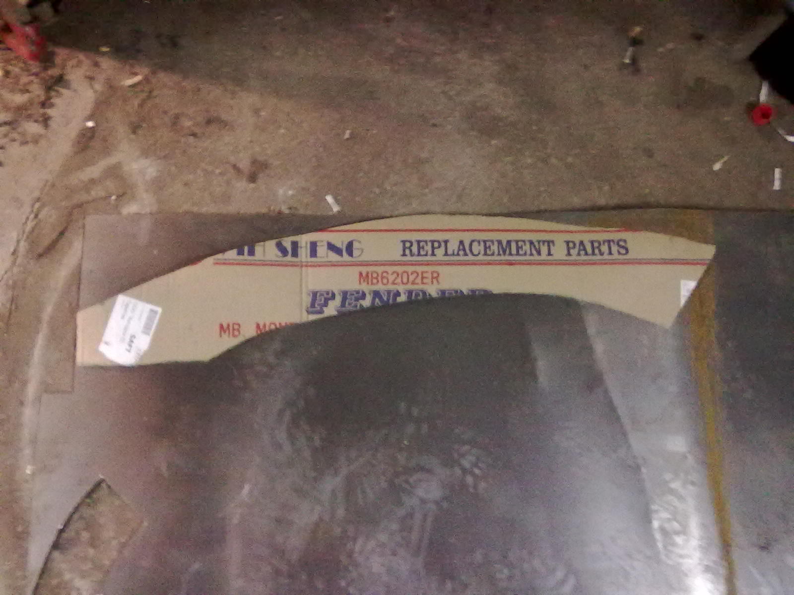

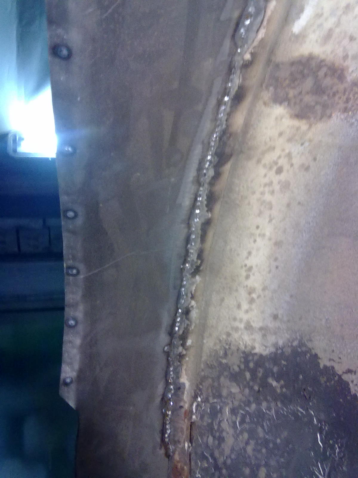

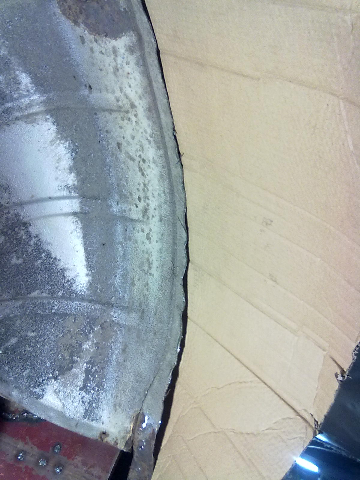

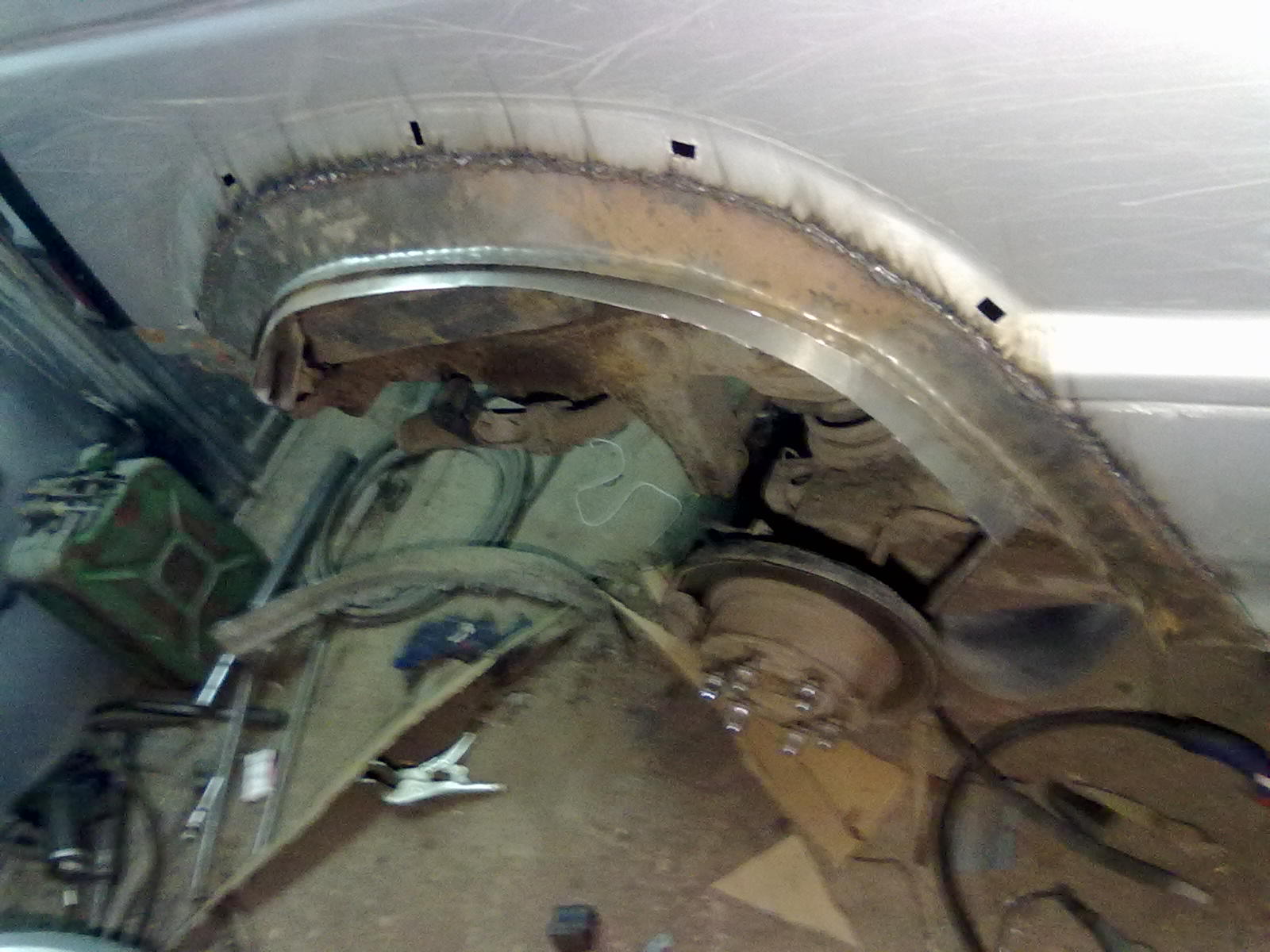

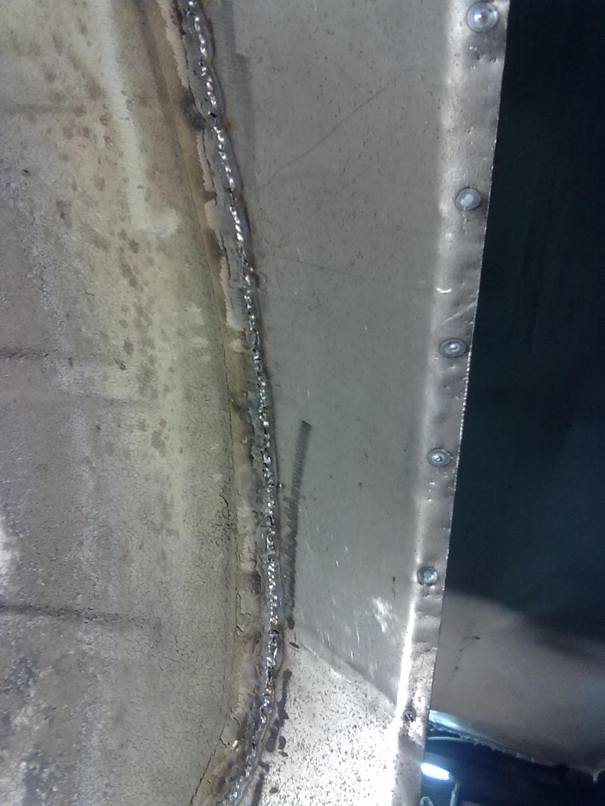

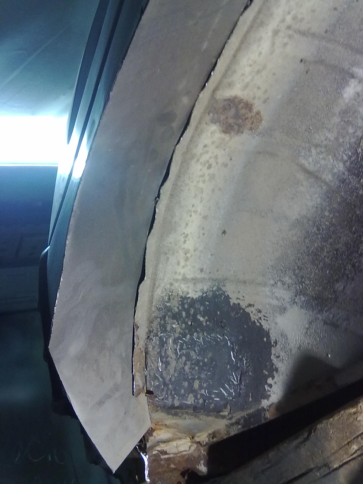

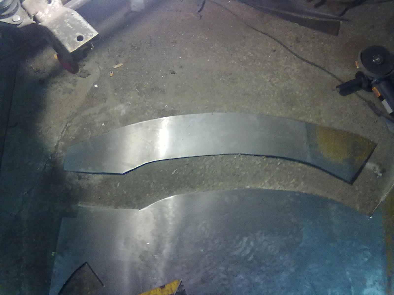

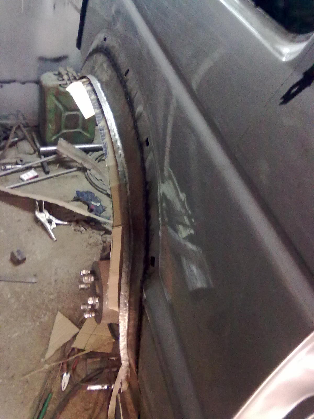

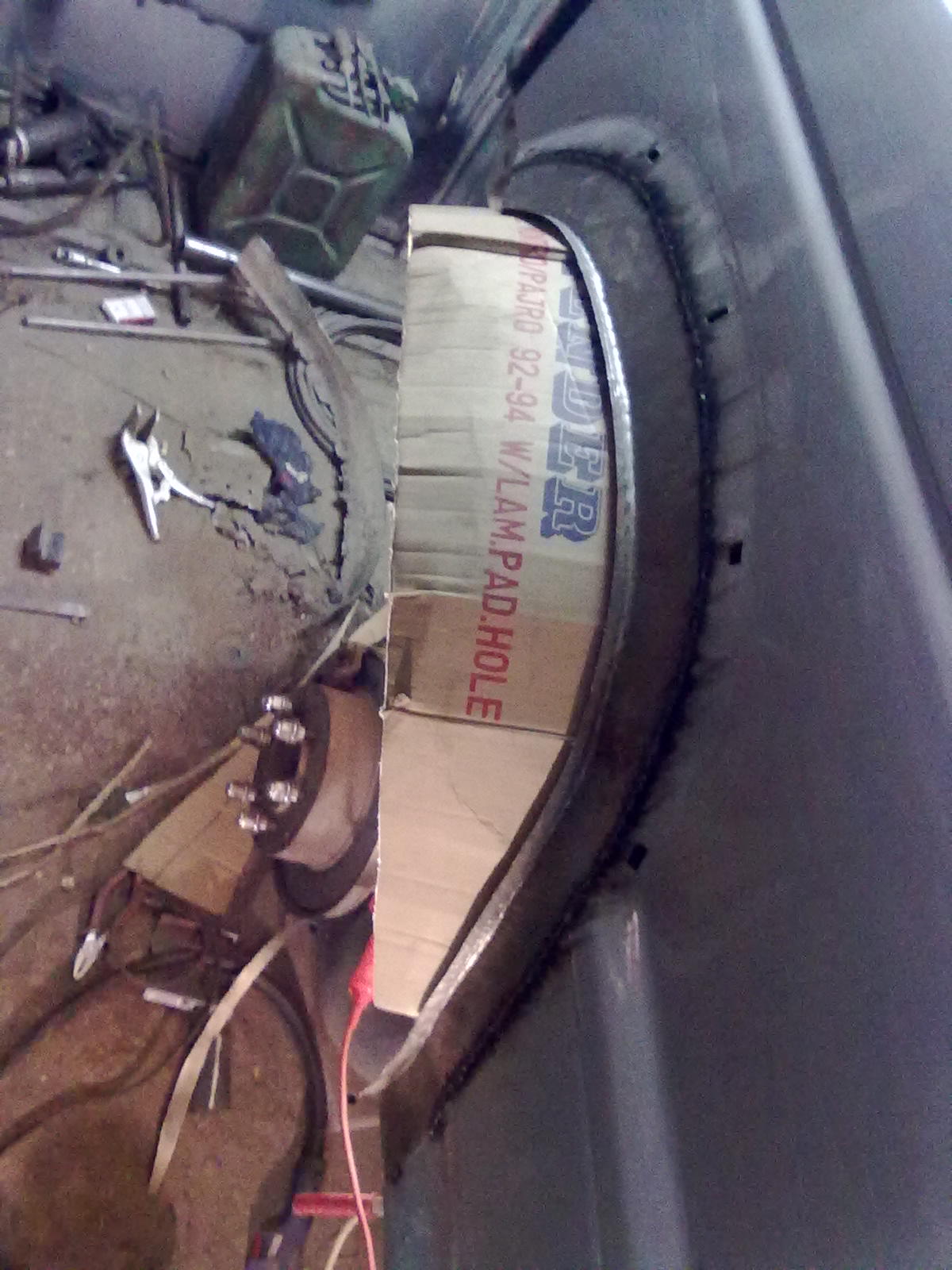

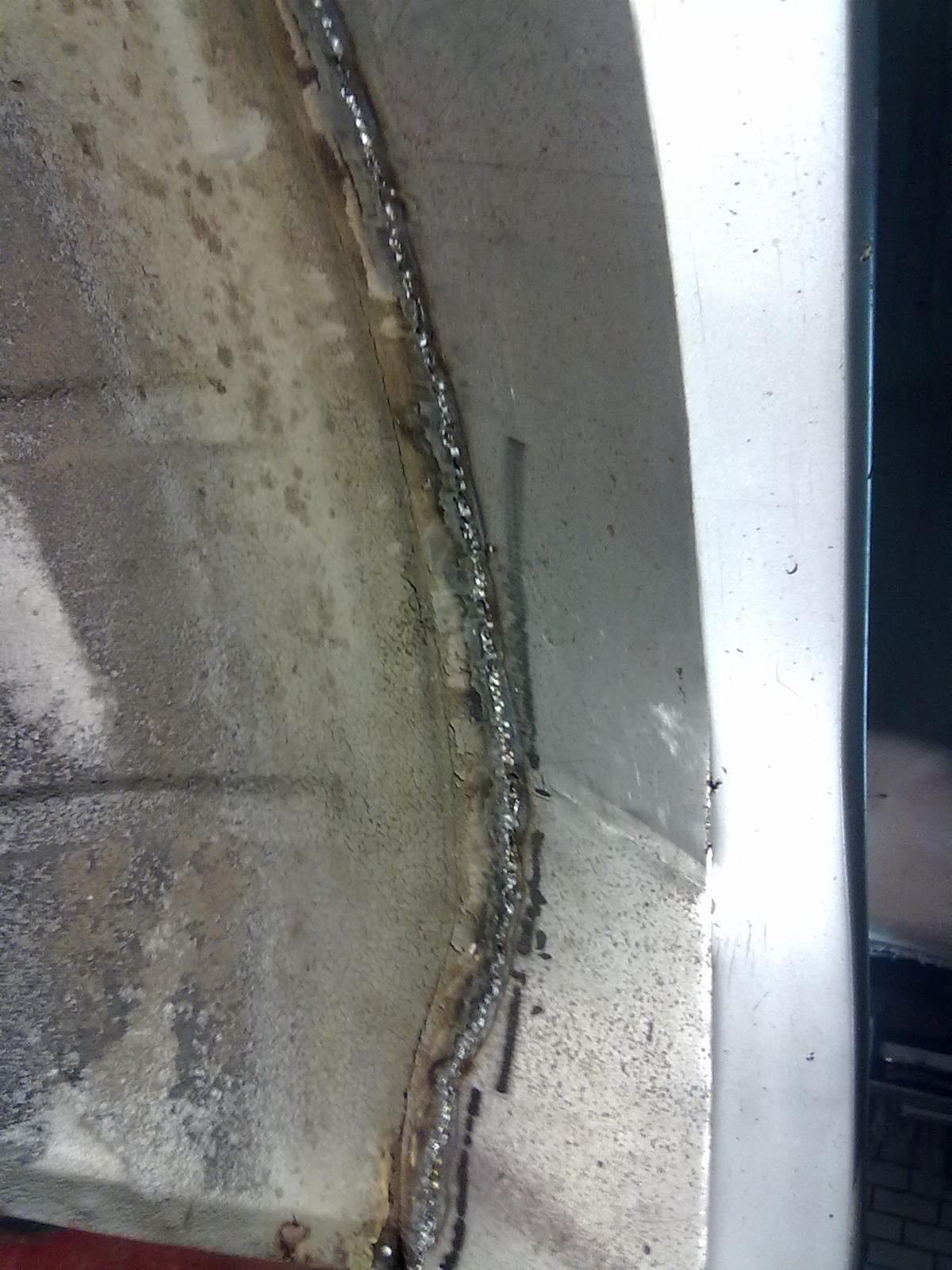

теперь немного о задней арке
теперь загибаем кант и подгоняем внутреннюю арку
шаблон на железо, режим и вставляем в подготовленное место
свариваем
пластиковая арка подрезана

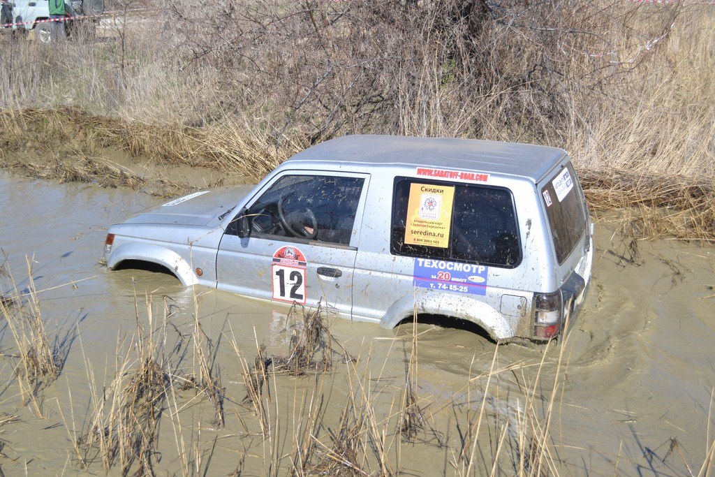

вот нашел пару фоток
а вот здесь мы и закончили. :*SORRY*:
