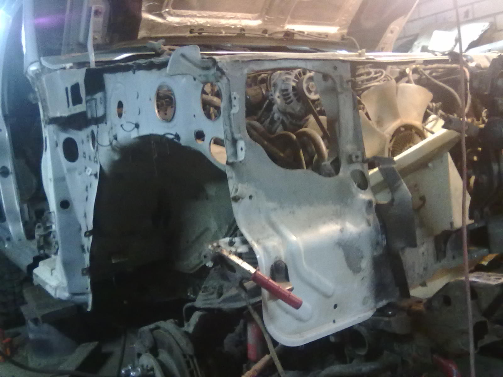

Наконец то выбрал время и позанимался с машиной. Был куплен донор и отрезано все нужное, стойка, пол, брызговик с куском телевизора.
фото с телефона.
