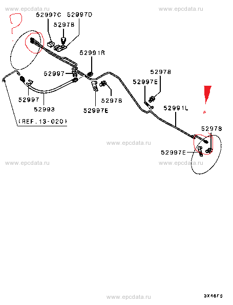

Решил прокачать тормоза на jre, передние прокачались нормально, а вот по задним возник вопрос - на левом заднем барабане, там где подходит тормозной шланг есть сопло для прокачки под ключ на 10, а вот с правой стороны в барабан втыкаются 2 тормозных шланга, а сопла нет. Как тогда прокачивать и прокачивается ли вообще правое заднее колесо? У меня этот вопрос возник еще и с тем, что при попытке прокачать левое заднее колесо обнаружил, что тормозуха не льется из сопла,а педаль тормоза при прокачке не проваливается, а упирается. Поддомкратил по очереди каждое колесо и прокрутил на ниетралке - тормозят при нажатии тормоза сразу. Не могу понять тогда -если тормозухи в цилиндре нет то как тогда колесо тормозится, а если есть,то почему не льется жидкость при прокачке?????

не могу рассмотреть картинку хорошо. там тройника нету? тормозуха подаётся в правое колесо а оттуда магистраль идёт на левое? по рисунку похоже что так. что не льётся - это странно. может штуцер подзабит? машина из чужих рук? как вариант: трубка кем-то заглушена. я иногда так делаю: если не могу сразу что-то сделать а ехать надо, то отворачиваю трубку идущую на суппорт и вставляю в неё гвоздик, потом кручу трубку на место. шляпка гвоздя плющится и перекрывает подачу жидкости в цилиндр рабочего тормоза. значит нуна убедиться в том, что жидкость посредством педали подаётся тормозные цилиндры. нуна отвернуть трубки и убедиться в этом. начать с левого колеса. может бяка в нём.

Да похоже надо с левого колеса трубку скинуть и посмотреть идет ли жидкость или лучше в штуцере для начала поковыряться иголкой какой
Интересно узнать мнение джунироводов по поводу прокачки правого колеса...

сделал, оказался забитый штуцер на левом колесе, ездили без резинового колпачка. Вылечил заменой штуцера с нового цилиндра, который на экзисте купил рублей за 260.
Правое колесо не прокачивается как таковое, через него тормозуха транзитом на левое заднее колесо идет. И как я понимаю подразумевается, что прокачивая левое качаешь и правое.

все правильно, так оно и есть. а еще тормозной цилиндр на правом колесе ооочень дорогой в сборе, можно ставить ремкомплект либо поставить тройник и такой же цилиндрик как и на левом и будет 2 прокачивалки.Romul111 писал(а):сделал, оказался забитый штуцер на левом колесе, ездили без резинового колпачка. Вылечил заменой штуцера с нового цилиндра, который на экзисте купил рублей за 260.
