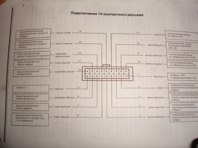

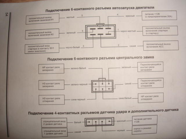

Случилось следующее:
когда пытаюсь открыть двери брелоком сигнализацию, то они не открываются и начинаются щелчки в районе установки сигнализации(типа щелчков реле)

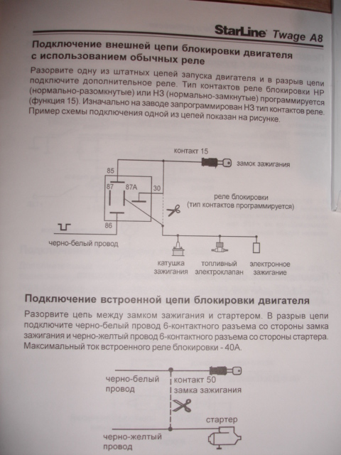

Но самое главное, как обойти блокировку включения стартера на этой сигнализации???
Автозапуск подключён.
Фото из инструкции ниже.
СПАСИБО!!!

Найди реле блокировки и воткни перемычку

На втором фото отсоединить разъем автозапуска (6 толстых проводов) от сигнализации и соединить между собой черно-белый и черно-желтый провода. Если мне не изменяет память, то на этом разъеме должна висеть еще одна фишка с одним проводом (служит для вышеописанного соединения при снятии сигнализации с авто). Стартер должен заработать, а заведется или нет - это зависит от того - подключены реле блокировки или нет.
