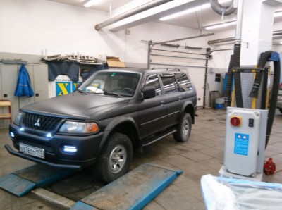

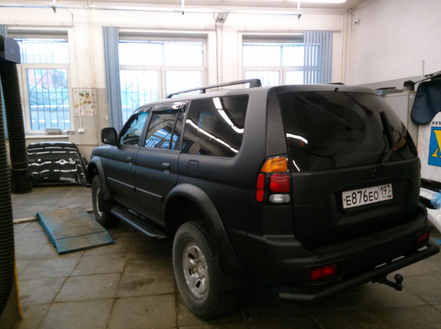

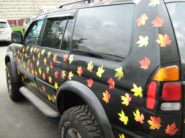

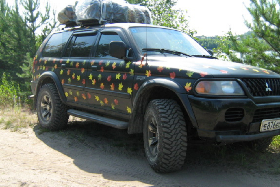

Его зовут Митя .Он у меня с 2008г. Это вторая машина, для выездов на природу. Мы его очень любим. Вот листья стали выцветать, решил покрасить полимерной краской RAPTOR U-POL . Цена вопроса 45 т. Получилось вот так :*YAHOO*: :*YAHOO*: :*YAHOO*:
Митя в листьях
Митя в листьях

здорово получилось.
А если есть жучки на кузове мостер их убирает???
Из чего вышла сумма 45 кусков???
Там сошкурили лак обезжирили и покрасили' сколько сохла и на сколько гарантия????
Я думаю Москве машину покрасить дороже выйдет. А 45 за всю тачку, гуманно.

Приехал, отдал машину через 2 дня забрал.Если дырки нет ,а только сколы и жучки их конечно уберут. У меня ржавчины небыло.

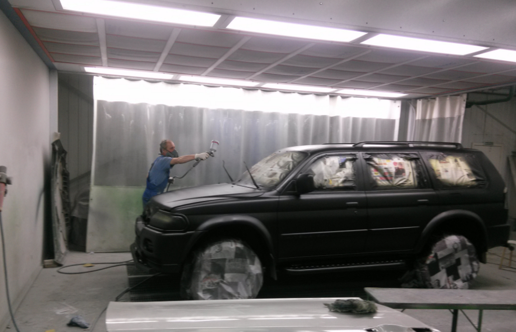

Быстро - работают профессионалы. С машиной работают несколько человек. Все работы выполняются строго по технологии RAPTOR U-POL. http://www.gravitex.ru/ . Вот видео теста RAPTOR U-POL http://www.youtube.com/watch?v=h2NvH3upNBI . А полили без полной разборки - это точно. А зачем мне красить салон?

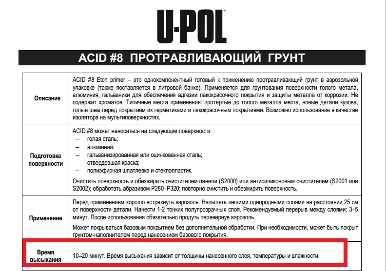

Ржавую машину готовить трудно - это другое время и другие деньги. На моём авто ржавчины не было . Метал и пластик обязательно грунтуются грунтами RAPTOR .

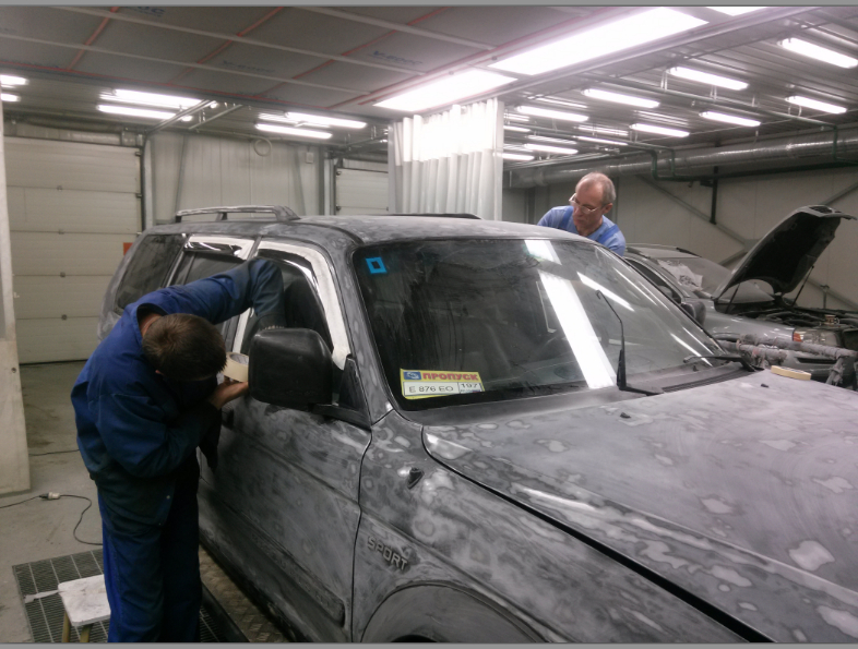

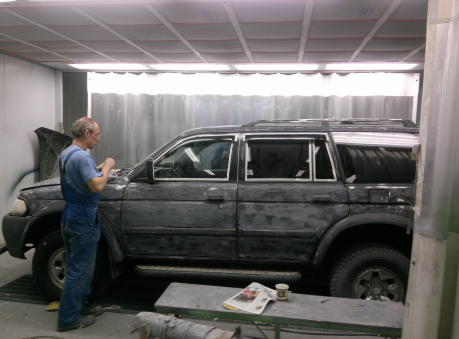

на фото я не видел грунта, так же не видел что и машину разбирали...заклеили и все ее(покажите мне все ручки дверей, заглушки, резинки, проемы)...плюс я знаю что такое грунт раптор, он сохнет дня два только...

[quote=")...плюс я знаю что такое грунт раптор, он сохнет дня два только...[/quote]
Читай специалист :m/: :m/: :m/:

В любом деле надо быть специалистом, у любителей все плохо получается. Маляр который красил автомобиль работает у автодилера уже 20 лет и я знаю его 10 лет. Сколько было фото я все выложил. Металл и пластик отгрунтован
, это я знаю точно. Грунт сохнет 20 мин.,если вы что то не умеете делать,то у вас он будет сохнуть и 2 и 3 дня.
Посмотрите фото автомобиля( не дешевого) много у него ручек снимали при покраске

Ну какая машина покрашена я думаю тут не суть важно, мы говорим только о самой покраске, и я всего лишь сказал что у вас не видел грунта, если он был то и слава богу, я очень рад за вас...но вот красить машину без разбора это как-то не камильфо, останемся каждый при своём мнении но я разбирал свою машину в ноль, и сейчас точно так же разберу...
З.Ы. а у вас хоть пластиковый молдинг на крыльях снимали перед покраской? И под ним покрашено?

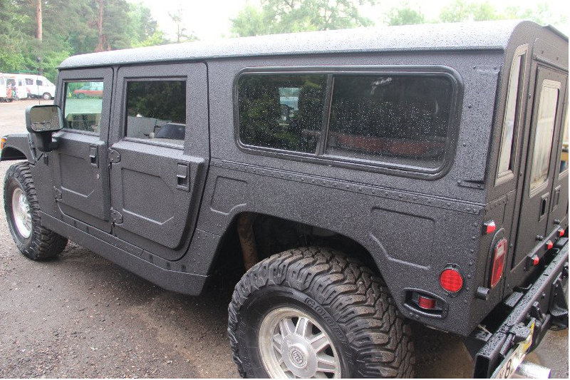

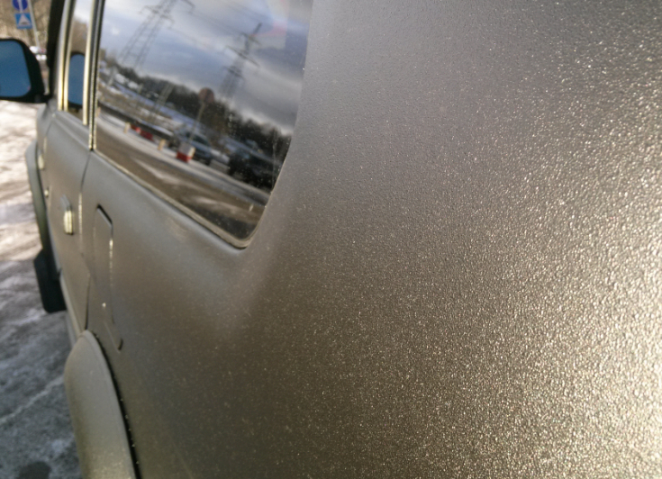

С машины молдинги не снимали, а зачем, там нет ржавчины. RAPTOR U-POL - Это двухкомпонентное уретановое защитное покрытие повышенной прочности против ржавчины, коррозии, солей, плесени и экстремальных температур. Восстанавливает максимально изношенные поверхности пикапов и грузовиков.
Образует поверхность повышенной прочности стойкую к механическим повреждениям и ультрафиолетовому излучению, не пропускающая воду. И внешне мне всё нравится . И как вы правильно написали - останемся каждый при своём мнении. Вторую свою машину я красить РАПТОРЕМ не буду.
